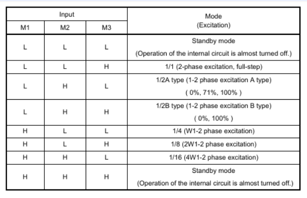

lkbyysq писал(а): Original90 писал(а): ↑Деление шага стоит на 400
Это хрень какая-то, моему разуму не подвластная.
TB6600 microstep:
tb6600 mstep.png (1264 просмотра) <a class='original' href='./download/file.php?id=211629&mode=view' target=_blank>Загрузить оригинал (51.17 КБ)</a>
