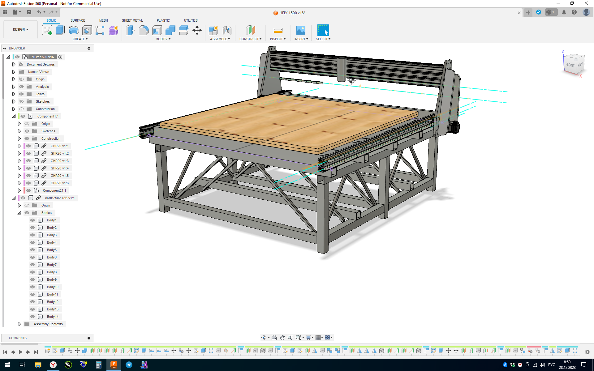

с шиной кстати удачный пример, она работает потому что её кладут на что-то жёсткое, в итоге получается материал, жертвенный стол, стол, рама, всё это даёт жёсткость шине, в сама по себе в воздухе она не работает. Можно конечно и раму из профиля сделать, но это очень дорого в сравнении со сварной чернягой и не имеет перед ней преимуществ.
2023-12-28_08-50-09.png (1008 просмотров) <a class='original' href='./download/file.php?id=210135&mode=view' target=_blank>Загрузить оригинал (526.43 КБ)</a>
Вот набросок крайнего станка к примеру, там тонна мелких косяков, потому что проектировался он за день и три раза менялось ТЗ. станина - профиля, но рама стальная и имеет избыточную жёсткость.

Мужики, профиль уже куплен. Насколько это дорого уже не актуально.
Давайте на это отвлекаться.
Из стали делать не стал потому что с обработку такого размера не не затащу.
Повторюсь, как лучше делать, на подиумах или высокие, жирные стойки? Просвет под порталом 150-200мм

на подиумах по идее жёстче будет, но имеет ли это смысл по отношении к остальной конструкции - непонятно. В итоге станок будет иметь жёсткость самого слабого звена в нём.
