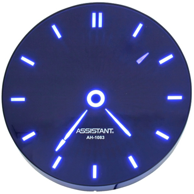

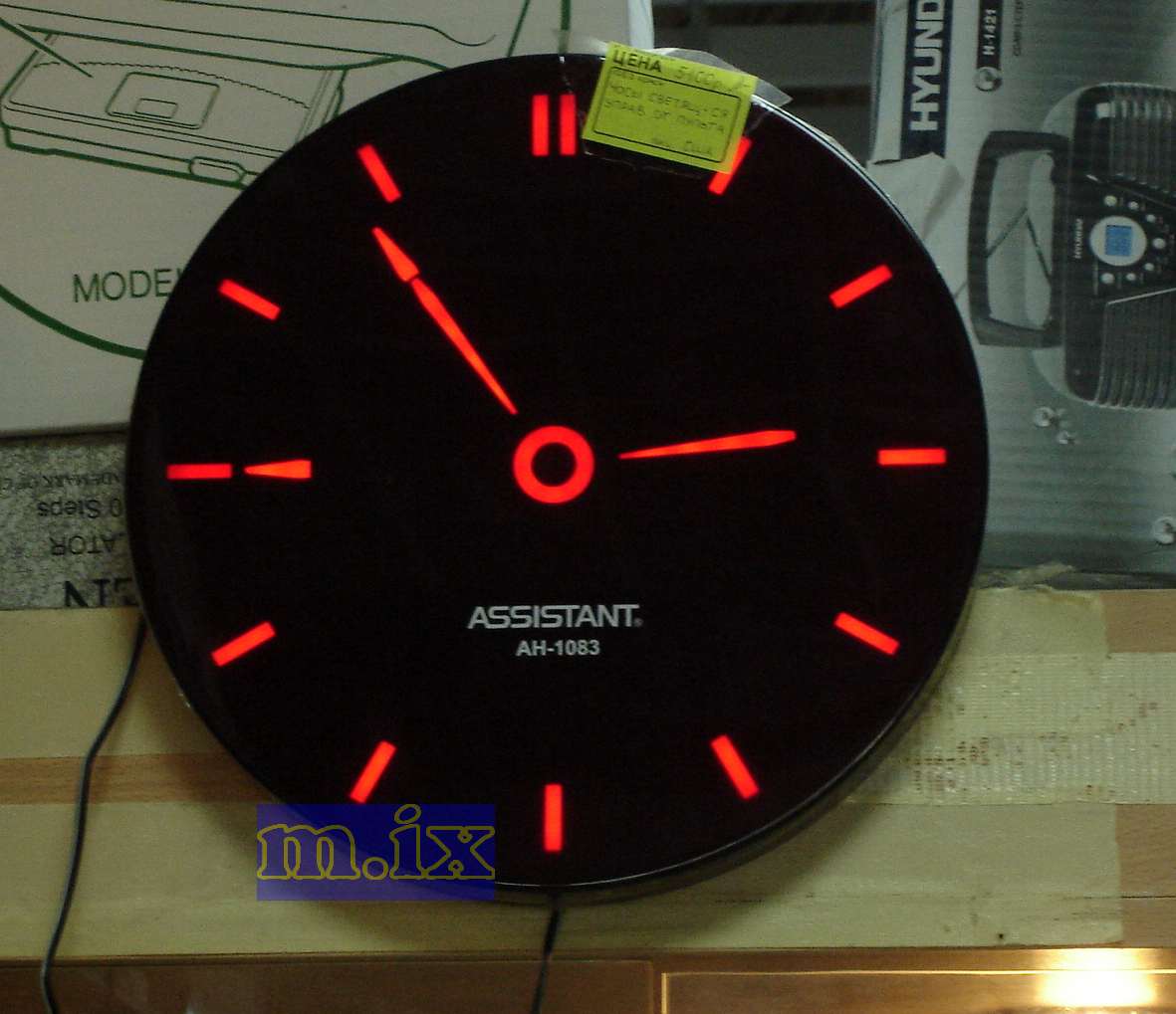

А мне понравились большие светодиодные стрелочные с аналогичным циферблатом.
Но вот никак не придумаю - как бы такие повторить максимально технологично и красиво.

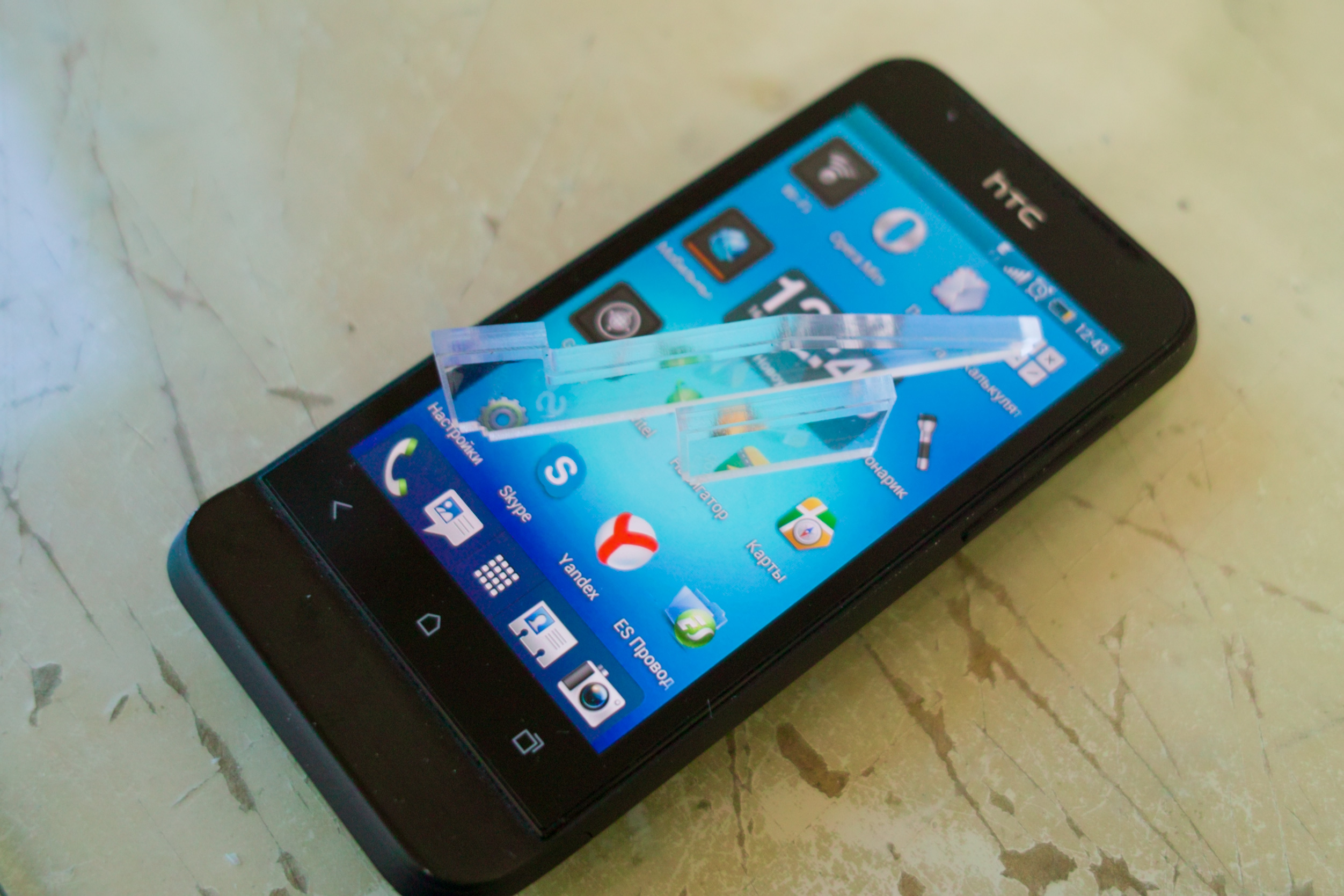

Rafiq писал(а):у меня же срез непрозрачный, не на лазере же резал
У меня на фрезере срез прозрачный получается. Слегка мутноватый (можно легко читать смотря сквозь торец стекла), но его можно легко полирнуть пастой гои при желании.
Щадящие режимы, острые фрезы и охлаждение водой, и срез практически идеальный.
Если конструкция аккуратная, то торцы внешнего вида не испортят.
Вот, сейчас вырезал пару деталек.
Обычный режим для быстрого раскроя за несколько проходов (фреза 1,6 мм подача - 2000 мм/мин, обороты - 20 000).
Т.е. никаких фокусов и хитростей, вроде оплавления краев и т.п.
Можно было бы помедленнее порезать, проходы потоньше, последний - со снятием припуска на всю толщину - тогда бы на гранях не было ребристости, да и вообще результат был бы близок к идеалу.

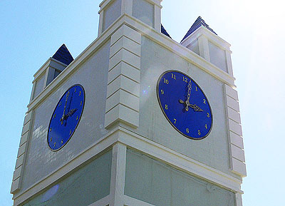

В прошлом году игрались ;)
Часы на простой логике, а механизм на шаговиках ;)

Ворон226 писал(а):Часы на простой логике, а механизм на шаговиках
Такие вещи нужно делать с синхронизацией с глобальными часами и с защитой от возможных сбоев.

Угу... Только заказчики этого не понимают. Они даже от "боя" отказались (а так хотелось сделать их музыкальными).

Кстати, один резервный источник питания даст гораздо больше точности, чем глобальная синхронизация (при механических часах, конечно). Мы ведь живём в реальном мире с постоянными отключениями электросети...
Re: Электроника
Ворон226 писал(а):Кстати, один резервный источник питания даст гораздо больше точности, чем глобальная синхронизация
С чего это?
Появилось питание - часы откорректировались.
И никогда не будет уползания времени.
А резервный источник лишь поможет показывать верное время постоянно, даже при отключенном питании.

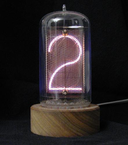

ЗЫ прикольно было бы сделать девайсы как по последней ссылке, так, чтобы их можно было по отдельности ставить и они сами синхронизировались и показывали время. Т.е. один первый разряд, второй - второй и т.д.

Никся интересная, не неон что ли внутри? Или просто фотошоп?
