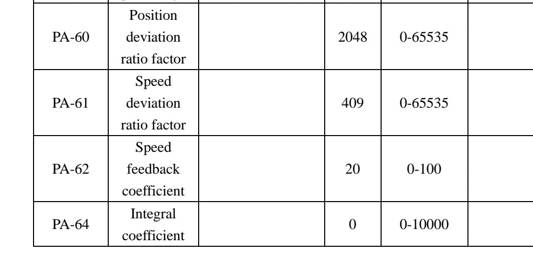

Сейчас по быстрому попробовал поставить Kp 3000, пошли удары, поставил 2500. Стабильно и вроде потуже стало. При 30 кг отклонилось на 0.015 мм. Но в цеху прохладно, так себе показания. При этом ошибка до конца не уходит, как и говорили. Вечером буду пробовать менять Ki.
[TARAN]>
Сообщения: 616
Репутация: 58
Re: Настройка драйвера на жесткое удержание позиции.
Сообщение [TARAN]> »

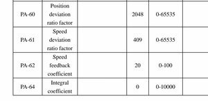

Так, более менее без посторонних звуков работает при Kp 2200. Остальное по заводу. Стало жестче. Со всей силы мог сдвинуть на 0,13мм сейчас только на 0,07. Но вот если держать, с постоянным усилием то назад он не особо то и хочет. Да же если давить не сильно на отклонение 0.03 мм. Пробовал менять Ki с 200 и выше до 10200. на 10000 появился писк и при повышении с 200 стало вроде хуже только. Поставил на всех драйверах Kp 2000. попробую поработаю, посмотрю, что поменяется. Перебрать бы еще шестерни и может муфты к редуктору поменять. Шестерни лежат в запасе.
Screenshot_20230510-220636_OneDrive.jpg (3030 просмотров) <a class='original' href='./download/file.php?id=207784&mode=view' target=_blank>Загрузить оригинал (41.23 КБ)</a>
Все таки не дают мне покоя вот эти параметры...
Может все таки и тут менять надо, названия прям подходящие)
Сообщение niksooon »
60 й более всего похож на пропорциональный коэфф контура управления позицией.
а 10-11- ПИ регулятор контура тока
[TARAN]>
Сообщения: 616
Репутация: 58
niksooon писал(а): 60 й более всего похож на пропорциональный коэфф контура управления позицией.
Так, получается мне все таки не 10-11 надо менять, а эти или и те и эти)))?

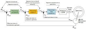

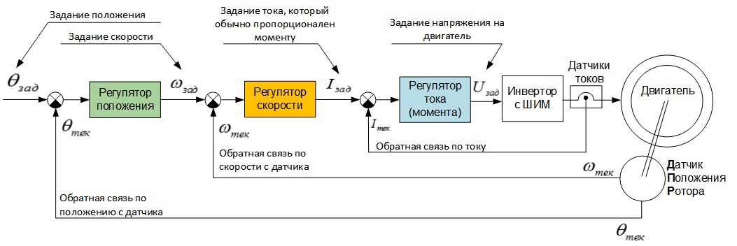

Судя по набору параметров схема управления получается такая вро де бы (нашел в интернете).
sgqIFzJ3rsc.jpg (2987 просмотров) <a class='original' href='./download/file.php?id=207785&mode=view' target=_blank>Загрузить оригинал (98.22 КБ)</a>
Получается Kp я поднял, подняв тем самым ток для устранения рассогласования.
Теперь надо повысить коэфициент 60, что бы сократить допустимую ошибку, так получается? Скорость лучше вообще не трогать, как я понимаю.
