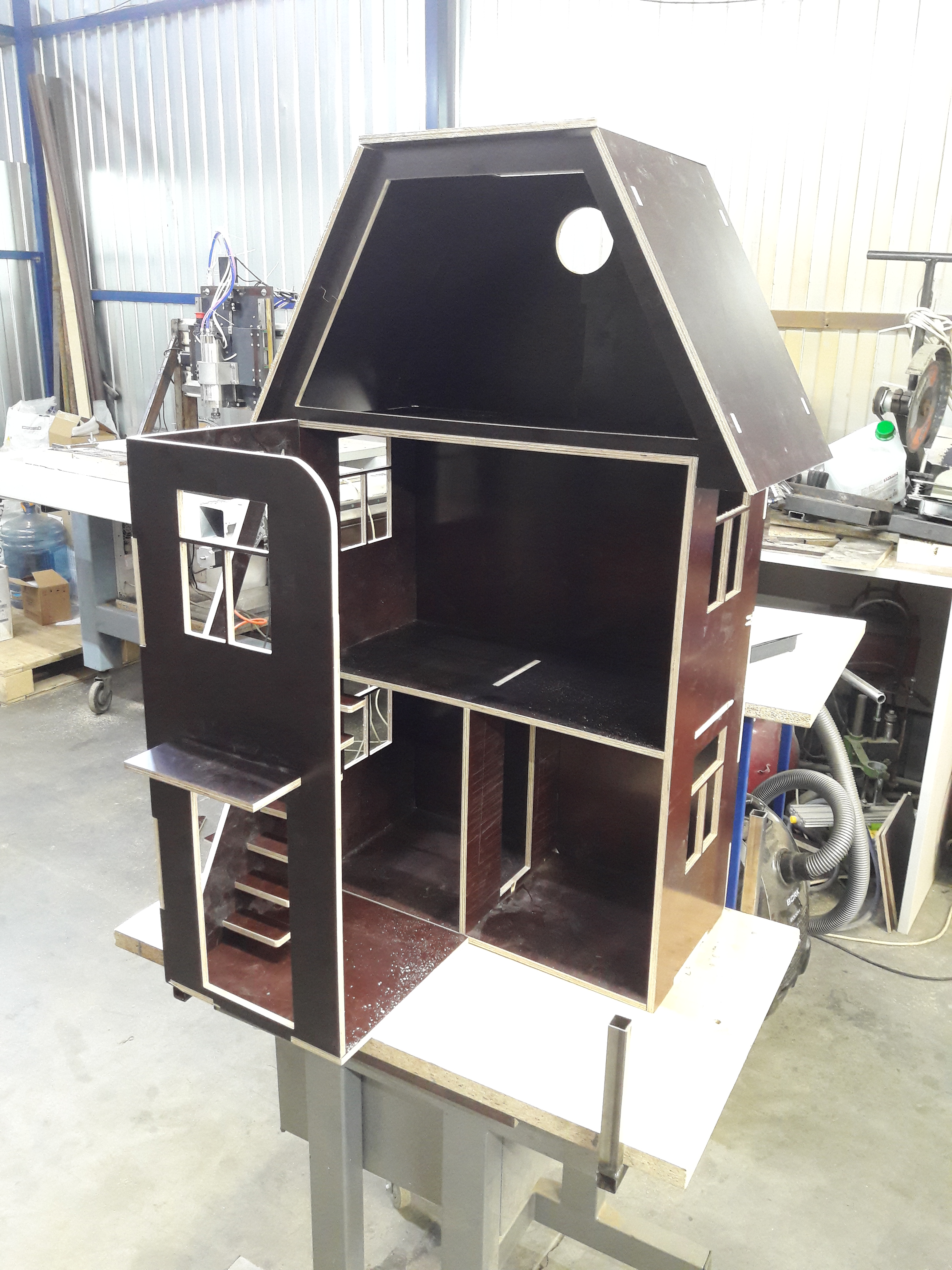

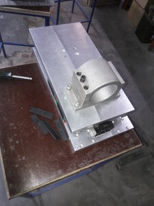

Станину и портал делали на заказ ,варили на стапеле ,фрезеровали под рельсы с одного установа . Подстолье ваял сам . Стол стеклотекстолит . Сверху естественно "жертвенник " из ДСП 22 мм (у меня не на всё поле ) выравнен самим станком ,так же насверлена "сетка" отверстий D8 мм с шагом 100 мм ,снизу гайки забитые в гнёзда , для крепления заготовок шпильками или болтами ,мне удобно . То что я на нём делаю (иногда) не требует особой точности .В основном сверление алюминия . Круги круглые ,квадраты квадратные .
Вот тут на заднем плане виден станок ещё со стойками портала из швеллеров и зеткой из текстолита . (1987 просмотров) <a class='original' href='./download/file.php?id=207250&mode=view' target=_blank>Загрузить оригинал (3.92 МБ)</a>
зетку он сам себе делал (1987 просмотров) <a class='original' href='./download/file.php?id=207251&mode=view' target=_blank>Загрузить оригинал (3.86 МБ)</a>
