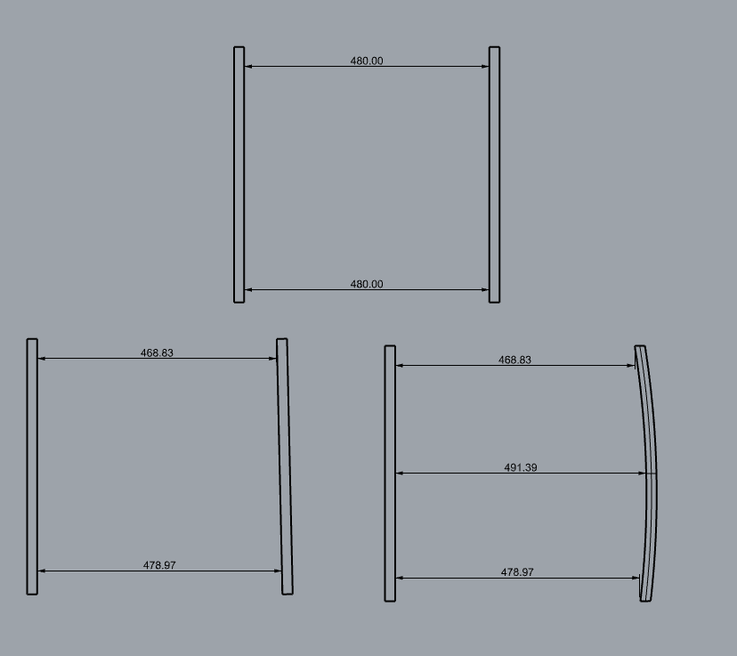

А если сверху посмотреть то могут быть такие варианты. И вот всё это нужно измерить.
А то что накатом не ездят так вы без портала проверьте их и сравните. На сколько туже становится

Oleg_Pvk писал(а): могут быть такие варианты
Это где ж вам такие рельсы впаривают ? В трамвайном депо ? Да и в этом случае ослабил ,перегнал портал ,затянул . Конструкция это всё простит . "Вертолёт" выправить подкладками , тут оптика не простит ,придётся постараться . Зачем измерять абсолютные величины ? Перпендикулярность осей всё равно корректировать по тестовому квадрату ,не ?
Ну хорошо , если исполнить все требования ,принайтовить станину к полу ,в варить укосины ,от шабрить в ноль поверхности под рельсы ,выставить перпендикуляр по супер угольнику , на сколько улучшится точность вырезанных деталей ? Что можно будет изготовить на таком станке ,что б потом проверить размер микрометром ? Я как то даже придумать не могу . Ни к чему тут пере усложнять . Мне кааца .

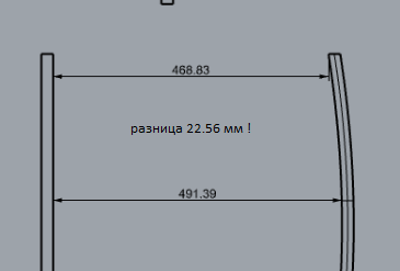

Screenshot_5.png (3086 просмотров) <a class='original' href='./download/file.php?id=206510&mode=view' target=_blank>Загрузить оригинал (519.75 КБ)</a>

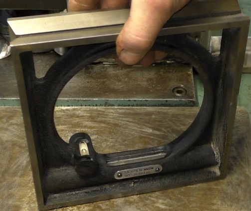

Не )) мне такие не где не дают )) я в очень утрированной форме хотел наглядно показать что и где стоить измерить. А касаемо угольника - вот тот что у автора имеет одну грань широкую (удобно индикатором катится), а вторую тонкую (задолбаешься ловить).
Можно и более грубые измерения сделать. И работать будет. Просто я всё очень утрирую и довожу до крайностей для наглядности )
Я вот таким уровнем пользуюсь. И точности хватает для моих целей и угольник из него хороший )

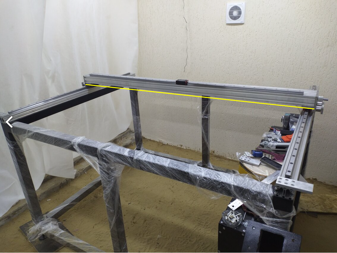

Screenshot_6.png (3056 просмотров) <a class='original' href='./download/file.php?id=206511&mode=view' target=_blank>Загрузить оригинал (1.69 МБ)</a>
Надеюсь это линза на камере искажает так )

Oleg_Pvk писал(а): 29 янв 2023, 20:32
Sanches13 писал(а): 29 янв 2023, 19:53 Нахрена тут укосины, рама и без них жёсткая...
Это вам только кажется. Вы просто ещё ничем достаточно точным его не измеряли. Вам хотя бы уровень СТАНОЧНЫЙ НЕ СТРОИТЕЛЬНЫЙ и линейку поверочную вопросов по жёсткости стало бы сразу меньше. Собственно с помощью уровня можно выставить ось параллельно в плоскости XY. То есть убрать пропеллер. А если взять и на линейку ещё добавить индикатор то и параллельность между рельс вывести можно. Хотя это можно и без линейки любым жестким стрежнем закреплённым на каретке :rail: сделать. Но вертолёт без уровня не убрать - потому что не измерить. Точнее вам уже предложили м помощью кошачей указки - в первом приближении вполне пойдёт. Но если надо точнее то увы
Alexandr Borisjuk писал(а): 29 янв 2023, 20:17 А меня когда-то учили, что, если на железнодорожный рельс комар накакает, то рельс прогнётся.
Вопрос только чем измерить эту величину )
П.с. А меня учили что если нажать на кирпич рукой он станет тоньше ;-)
Уровень станочный нашли едет уже в нашу сторону, кошачья указка только в заблуждение ввела. Похоже когда прижимали алюминиевый профиль к раме его выкрутило относительно своей оси. Соответственно "вертолёт" относительно второго рельса измерить не получится, а указка показывала значения которые в голове не укладываются. Ждём уровень станочный ☝️

Oleg_Pvk писал(а): 30 янв 2023, 17:29 Screenshot_6.png
Не могу ответить на ваш вопрос, но подозрение есть по поводу балки (((
