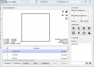

taco3 писал(а): 11 янв 2023, 10:56 все ровно не работает
В настройках скорость соединения, порт какие выбраны?
Кстати, если в первой строке моей программы выбрать Z0, то визуализатор работает корректно
G0 X0 Y0 Z0...
G0 X0 Y0 Z0
G1 F500
M3 S50
X0 Y100
X100 Y100
X100 Y0
X0 Y0
Квадрат.JPG (4456 просмотров) <a class='original' href='./download/file.php?id=206253&mode=view' target=_blank>Загрузить оригинал (96.67 КБ)</a>
