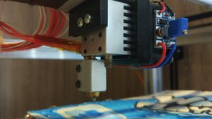

печатает без намека на воблинг, есть небольшая волна с шагом 2.5 видимая ТОЛЬКО НА ПРОСВЕТ при печати в 1 слой, внешне поверхность ровная без волн, думаю или кривые шкивы или один шкив с 1 конца вала сидит с зазором(неполучилось омеднить нормально).
Печалька у меня приключилась старый E3D V6 на цельнонержавейке (точеной D1.9мм на конус в конце с ооочень тонкой шейкой) отказался печатать PLA стрял и все тут!! мог на 1 слое встрять, мог в середине 2-3 часовой печати(хотя раньше такое было только на очень частых ретрактах). И охлад усилил 40х40 на 24В с повышайкой до 27В как вертолет и термопасту почистил поменял НИКАК. Переделал экструдер под радиатор химеры с PTFE трубкой все пошло. Заодно заказал биметал буду тестить на этом (как говорят не эффективном) радиаторе под переделку на двойной экструдер с качалкой. Пока забил с разработкой и тестом, других дел разгрести надо.
временно на время теста все на изоленту накрутил

наконец то дождался биметалла поставил одним экструдером на химеру пока три печати прошли гладко
