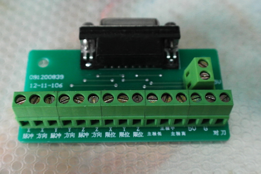

Приехал мне контроллер и драйвера.
Вот вопрос, на контроллере выход step и dir, а в драйвере есть еще вход enable.
В контроллере такого выхода нет. В драйвер на этот вход пять вольт что-ли просто подключить?
И на китайской картинке фиг понять как подключать драйвера к плате. Мож кто знает?
Вот фото кроссплаты.

Выхода Enable действительно нет. И на это есть свои причины.
К жрайверам к этому входу просто ничего ге нужно подключать. Он, обычно, инвертированный.
