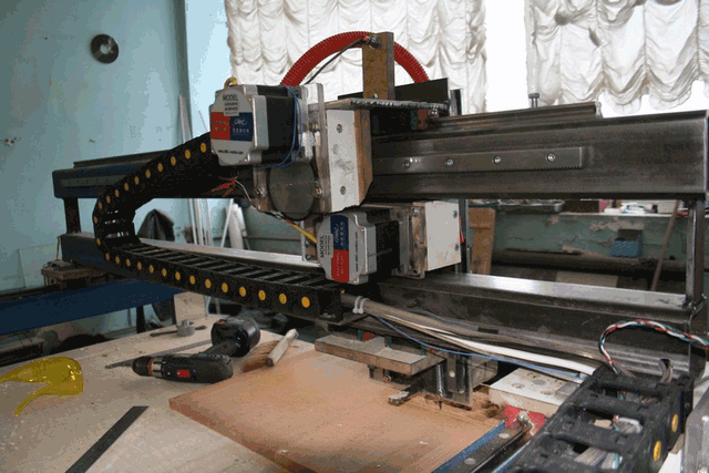

ребята ну в конце концов постель под направляшки можно сделать и из автомобильной шпаклевки, ее то не в пример металла шлифовать в разы легче. я так и не выводил ничем свои профиля. Понимаю что кривые - но станок работу работает и дела свои делает. раньше наши деды вообще веревками и отвесами обходились, а какие вещи строили и создавали, и не плакали над сотками и микронами. Такое впечатление что на этом станке будут микрочипы для нанотехнологий делать? я дальше обработки дерева особо ничего не представляю, что можно делать еще на станке. Алюминий обрабатывать? так пока у меня стояли даже узлы из МДФ и станок трясло как сучку на помойке из-за вибраций и хлипкости, я на малых подачах умудрился им же для него же отфрезеровать детали из люминя.
T7jqh.gif (3378 просмотров) <a class='original' href='./download/file.php?id=16497&mode=view' target=_blank>Загрузить оригинал (119.16 КБ)</a>
BrIeE.jpg (3378 просмотров) <a class='original' href='./download/file.php?id=16498&mode=view' target=_blank>Загрузить оригинал (2.38 МБ)</a>
обратите внимание, что движки и редуктора все из мдф собраны а сам портал стоит на двух пластинах из МДФ, которые в свою очередь на каретках.
Все болталось и трясло на 3000мм в минуту а на 2000 прекрасно работало

Energizer писал(а):Такое впечатление что на этом станке будут микрочипы для нанотехнологий делать?
наверно foforum, делает для себя и хочет сделать раз и на всегда, а не колхоз городить, а потом переделывать.

ну в принципе логично :) А насчет колхоза, так станок мой даже во временном, дребезжащем состоянии успел за три месяца отбить все финансы в него вложенные :) и в данный момент по своим техническим параметрам как раз в том состоянии - которое я и предусматривал получить на выходе :)
Я понимаю Гуру форума с их мудрыми мыслями. Но в любом случае 99,9% участников форума как и я начинают с нулем рублей в кармане и хотят получить работающую машину. Кто как к этому придет - его дело. Про себя могу сказать одно - кредитов не брал а лепил изначально зная, что в процессе работы заменится и на что заменится. Можно конечно рассуждать ковыряя в носе о том, что вроде и проще купить готовый, или заказать детали по своим чертежам профи и так далее. (работал недавно с таким деятелем - кроме как пару заумных фраз сказать и отговорить от любой затеи, даже на первый взгляд невыполнимой и безумной - ничего более не умеющим)
А вот слепить реально работающую машину во вновь снятом помещении, имея на руках только болгарку, сварочный аппаратик, и не имея даже стола - таких единицы!!! И таких людей я УВАЖАЮ!!!
https://www.youtube.com/watch?v=7QKpkSS0EOk
за три месяца на этом станке в том его состоянии практически на картонных детальках и узлах было вырезано несколько сотен метров резного погонажа для багетной мастерской
