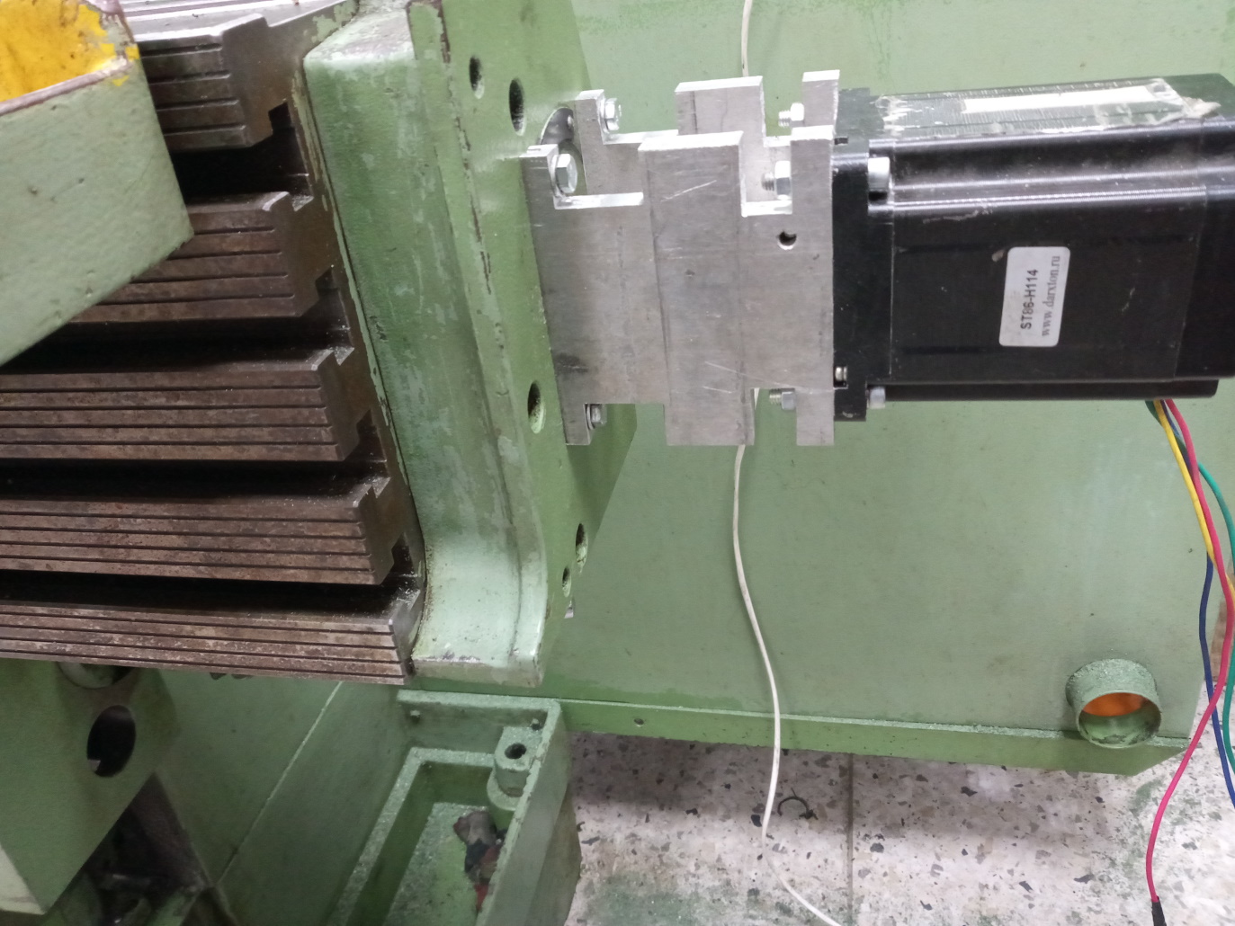

Попробовали погонять стол по оси X с помощью шагового двигателя, прикрутив его на прямую к винту через муфту. Хотелось проверить необходимый момент и погрешность винта по X. В центре стола, шаговый без проблем справлялся, а вот по краям его силы не хватало.
IMG_20220130_163415.jpg (3514 просмотров) <a class='original' href='./download/file.php?id=201433&mode=view' target=_blank>Загрузить оригинал (392.63 КБ)</a>
У нас будет ременная редукция на всех осях 1 к 3 и будут стоят серводвигатели Delta B3 750W, на оси Z с тормозом. Мощности, должно хватить. Мотор шпинделя решили заменить на сервопривод Delta B2 1500W.

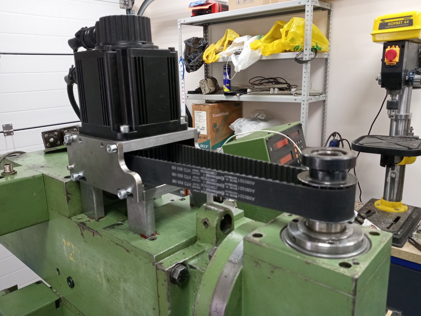

Потихоньку дело движется. Сегодня установили двигатель шпинделя и провели первый пробный пуск. В качестве двигателя был взят серводвигатель 2000об./мин (1500W, номинальной мощностью 7.16Нм), он через повышающую ремённую редукцию к шпинделю (1 к 2), таким образом получаем 4000об./мин.
IMG_20220206_150545.jpg (2253 просмотра) <a class='original' href='./download/file.php?id=201566&mode=view' target=_blank>Загрузить оригинал (441.23 КБ)</a>
IMG_20220206_154621.jpg (2253 просмотра) <a class='original' href='./download/file.php?id=201567&mode=view' target=_blank>Загрузить оригинал (379.71 КБ)</a>
Данная конструкция скорее времянка для тестов, чем конечное решение.

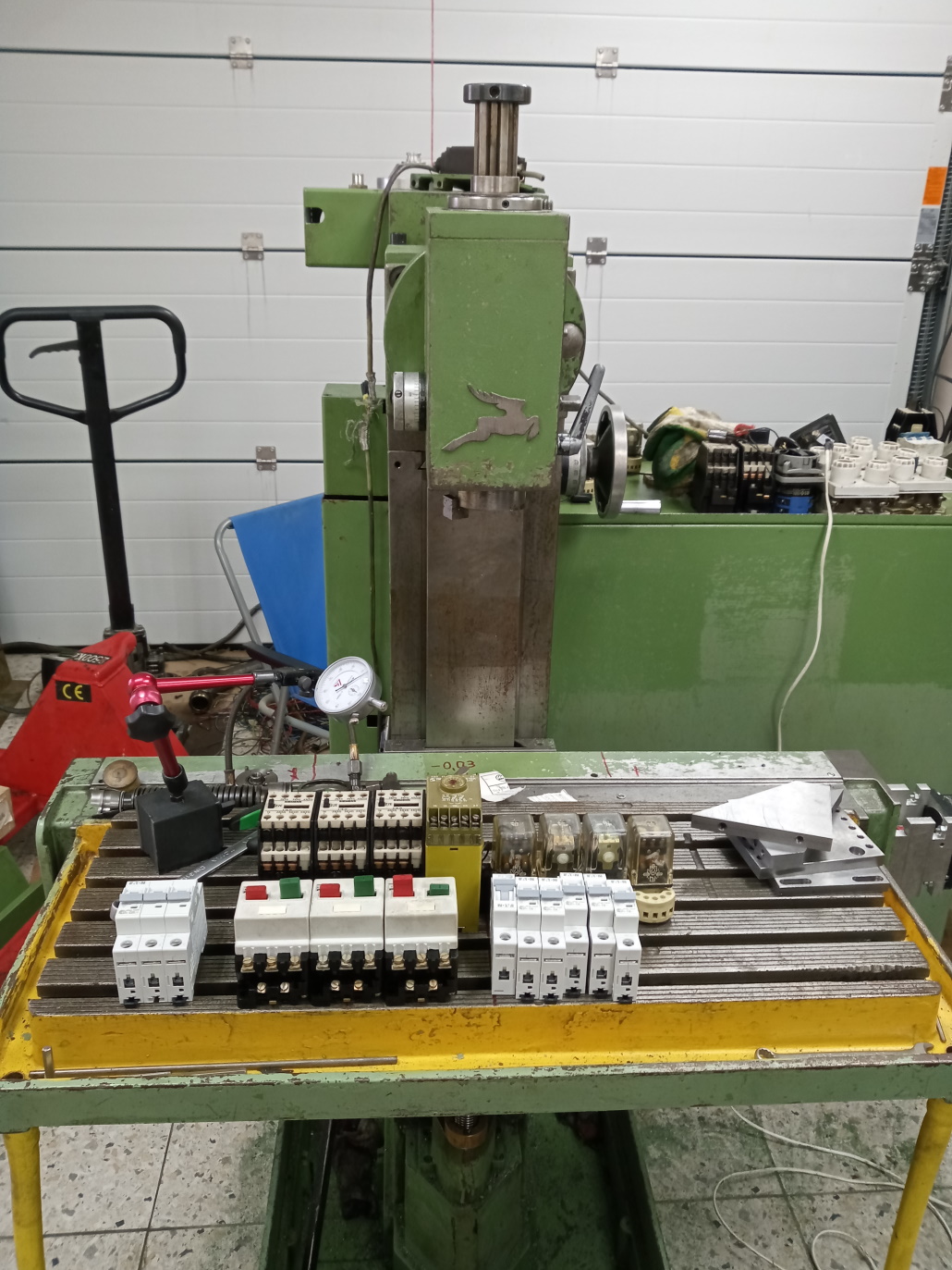

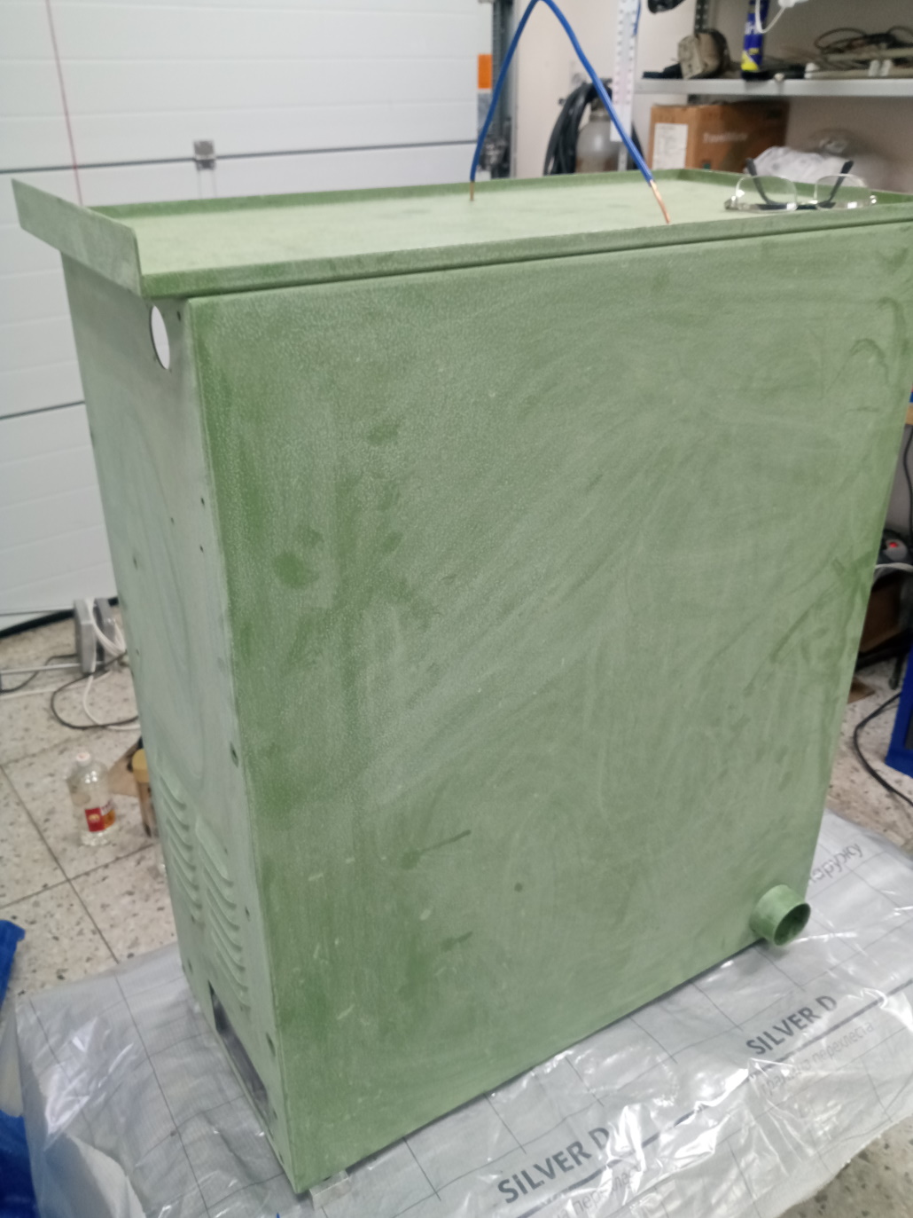

Отправили станок на один из заводов для восстановления геометрии направляющих. А пока он отсутствует собираем шкаф, разбираемся в электронике и красим мелочевку. Нашли двух компонентную краску на основе эпоксидной смолы для станков, заказали родной цвет по RAL-у (его подсказал в одном из видео This Old Tony).
Собираем шкаф (2150 просмотров) <a class='original' href='./download/file.php?id=201926&mode=view' target=_blank>Загрузить оригинал (635.57 КБ)</a>
Собираем шкаф
Покраска (2150 просмотров) <a class='original' href='./download/file.php?id=201927&mode=view' target=_blank>Загрузить оригинал (299.19 КБ)</a>
Покраска
Покраска (2150 просмотров) <a class='original' href='./download/file.php?id=201928&mode=view' target=_blank>Загрузить оригинал (443.81 КБ)</a>
Покраска
Докупаем мелочевку и ждем остальную электронику, сервоприводы, Mesa 7i96.
По винтам для осей, много вопросов, пока решили восстановить существующие, а дальше будем смотреть. Если они не будут устраивать, либо заказывать ШВП, либо новые винты.

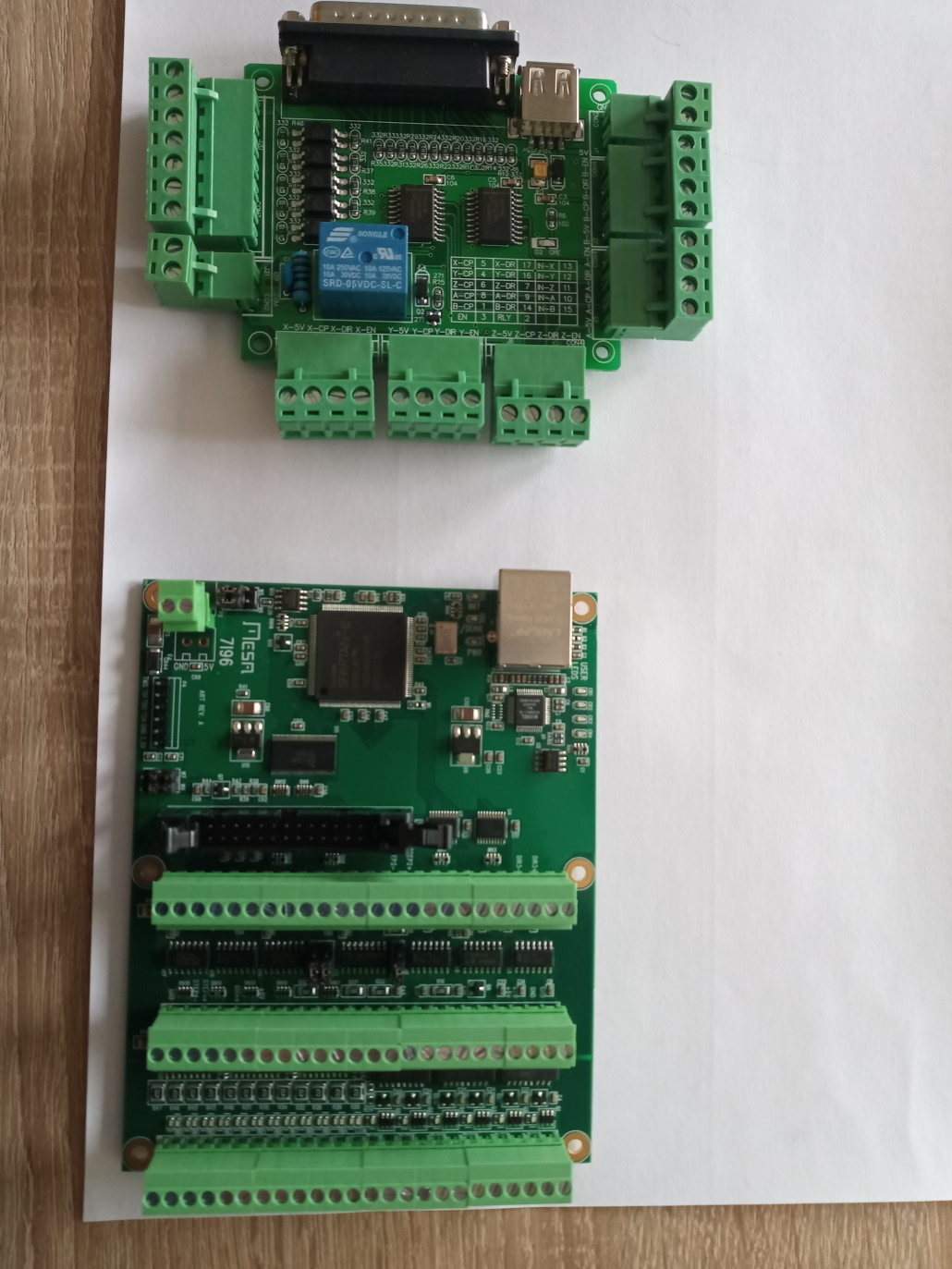

Потихоньку прибывает электроника.
7i96 и плата опторазвязки (2022 просмотра) <a class='original' href='./download/file.php?id=202199&mode=view' target=_blank>Загрузить оригинал (364.61 КБ)</a>

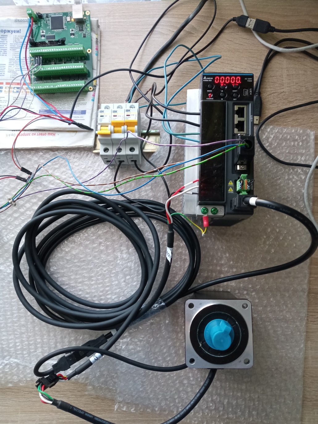

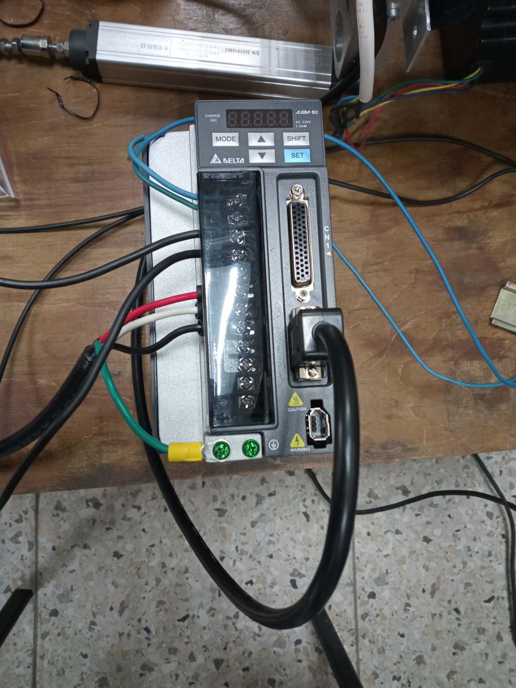

Смог запустить сервоприводы под управлением LinuxCnc, с помощью платы Mesa 7I96 с управлением по STEP\DIR.
Тестирование сервопривода (1941 просмотр) <a class='original' href='./download/file.php?id=202322&mode=view' target=_blank>Загрузить оригинал (540.25 КБ)</a>

Купил плату опторазвязки DXB55, на случай если не разберусь с Mesa :D . Теперь понимаю что зря, в начале как все новое сложно, но постепенно начинаешь разбираться.

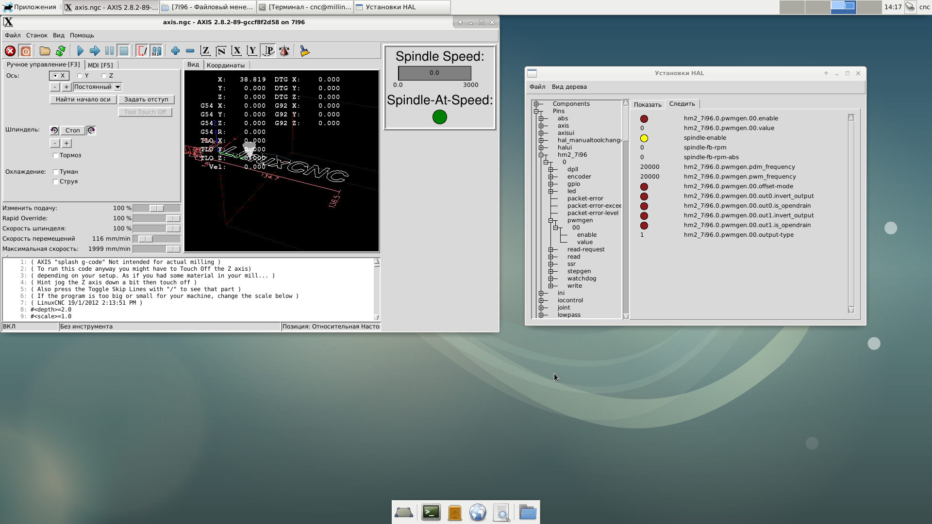

Re: Maho 400p фрезерный станок по металлу (400x250x375)
Добавлено: 21 мар 2022, 14:50
tpolimer2000

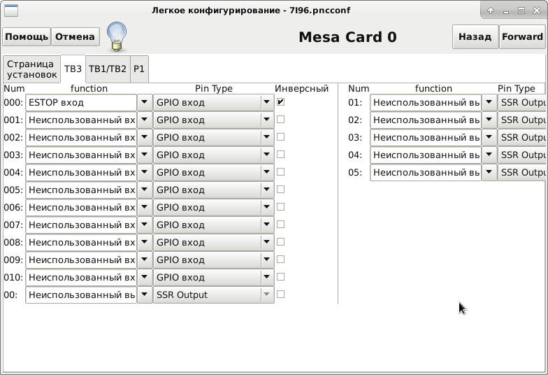

Что-то не могу понять, где ошибаюсь в настройках генерации ШИМ платой Mesa 7I96.
Версия Linux - Linux milling 4.9.0-8-rt-amd64 #1 SMP PREEMPT RT Debian 4.9.110-3+deb9u6 (2018-10-08) x86_64 GNU/Linux.
Версия LinuxCnc - 2.8.2-89-gccf8f2d58 (AXIS)
Описываю последовательность своих действий
1. Залил прошивку и перегрузил Mesa
mesaflash --device 7i96 --addr 10.10.10.10 --write 7i96d_1pwm.bit
mesaflash --device 7i96 --addr 10.10.10.10 --reload
2. Проверил mesaflash настроен ли ШИМ
mesaflash --device 7i96 --addr 10.10.10.10 --readhmid
Получил следующий ответ
IO Connections for TB1
Pin# I/O Pri. func Sec. func Chan Pin func Pin Dir
1 17 IOPort StepGen 0 Step/Table1 (Out)
14 18 IOPort StepGen 0 Dir/Table2 (Out)
2 19 IOPort StepGen 1 Step/Table1 (Out)
15 20 IOPort StepGen 1 Dir/Table2 (Out)
3 21 IOPort StepGen 2 Step/Table1 (Out)
16 22 IOPort StepGen 2 Dir/Table2 (Out)
4 23 IOPort StepGen 3 Step/Table1 (Out)
17 24 IOPort StepGen 3 Dir/Table2 (Out)
5 25 IOPort PWM 0 PWM (Out)
6 26 IOPort PWM 0 Dir (Out)
7 27 IOPort QCount 0 Quad-A (In)
8 28 IOPort QCount 0 Quad-B (In)
9 29 IOPort QCount 0 Quad-IDX (In)
10 30 IOPort SSerial 0 RXData1 (In)
11 31 IOPort SSerial 0 TXData1 (Out)
12 32 IOPort SSerial 0 TXEn1 (Out)
Ошибка сегментирования
Такая же ошибка была и на видео, где описывалась настройка. Поэтому не обращал внимание, возможно зря :thinking:

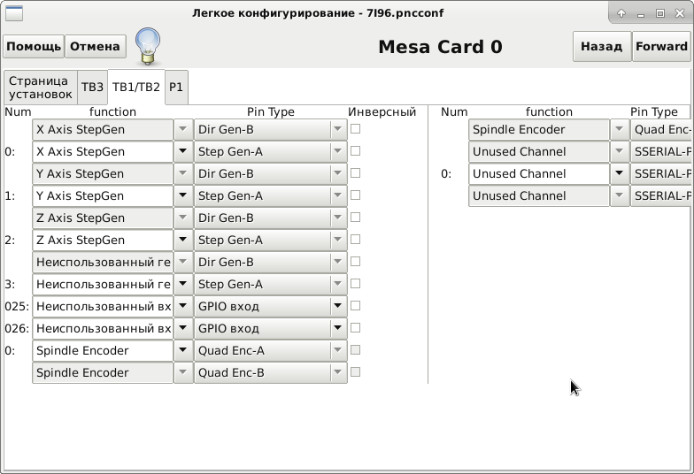

3. Настроил PncConf
Снимок экрана_2022-03-21_11-25-01.png (1790 просмотров) <a class='original' href='./download/file.php?id=202332&mode=view' target=_blank>Загрузить оригинал (80.45 КБ)</a>
Снимок экрана_2022-03-21_11-26-07.png (1790 просмотров) <a class='original' href='./download/file.php?id=202333&mode=view' target=_blank>Загрузить оригинал (90.67 КБ)</a>

4. Поменял файл 7I96.hal, изменил numpwmgens = 0 на numpwmgens = 1
5. Затем запустил LinuxCnc, нажал на кнопку вращать шпиндель вперед и пару раз нажал + и - чуть ниже. Пытаясь увидеть ШИМ в логическом анализаторе, который подключил ко всем выходам на 4 канале STEP\DIR. Анализатор не увидел ШИМ, как и изменения в уровнях сигналов.
Что я делаю не так?
Еще пару принт скринов, которые возможно могут прояснить ситуацию (сам не понимаю значения этих переменных).
Снимок экрана_2022-03-21_14-17-08.png (1790 просмотров) <a class='original' href='./download/file.php?id=202340&mode=view' target=_blank>Загрузить оригинал (537.7 КБ)</a>
Снимок экрана_2022-03-21_14-17-40.png (1790 просмотров) <a class='original' href='./download/file.php?id=202341&mode=view' target=_blank>Загрузить оригинал (539.35 КБ)</a>
А так же файлы hal и ini.
Добавлено: 21 мар 2022, 20:02
ну так а чего не поставил 1 на ШИМ? (и жмакаем "accept changes")
И по идее там где 4 генератор можно выставить шпиндель... (давно делал, так что не факт)
Добавлено: 21 мар 2022, 20:27
tpolimer2000
xenon-alien писал(а): ну так а чего не поставил 1 на ШИМ? (и жмакаем "accept changes")
А его не поставить, программа сбросит любое значение в 0.
Мне кажется, что упускаю какую-то мелочь, но какую еще не понял. Пока решил переключится на что-то другое, чтобы вернуться с чистым взглядом. Начал потихоньку разбираться с hal и ini, очень интересный подход используется в LinuxCnc.
