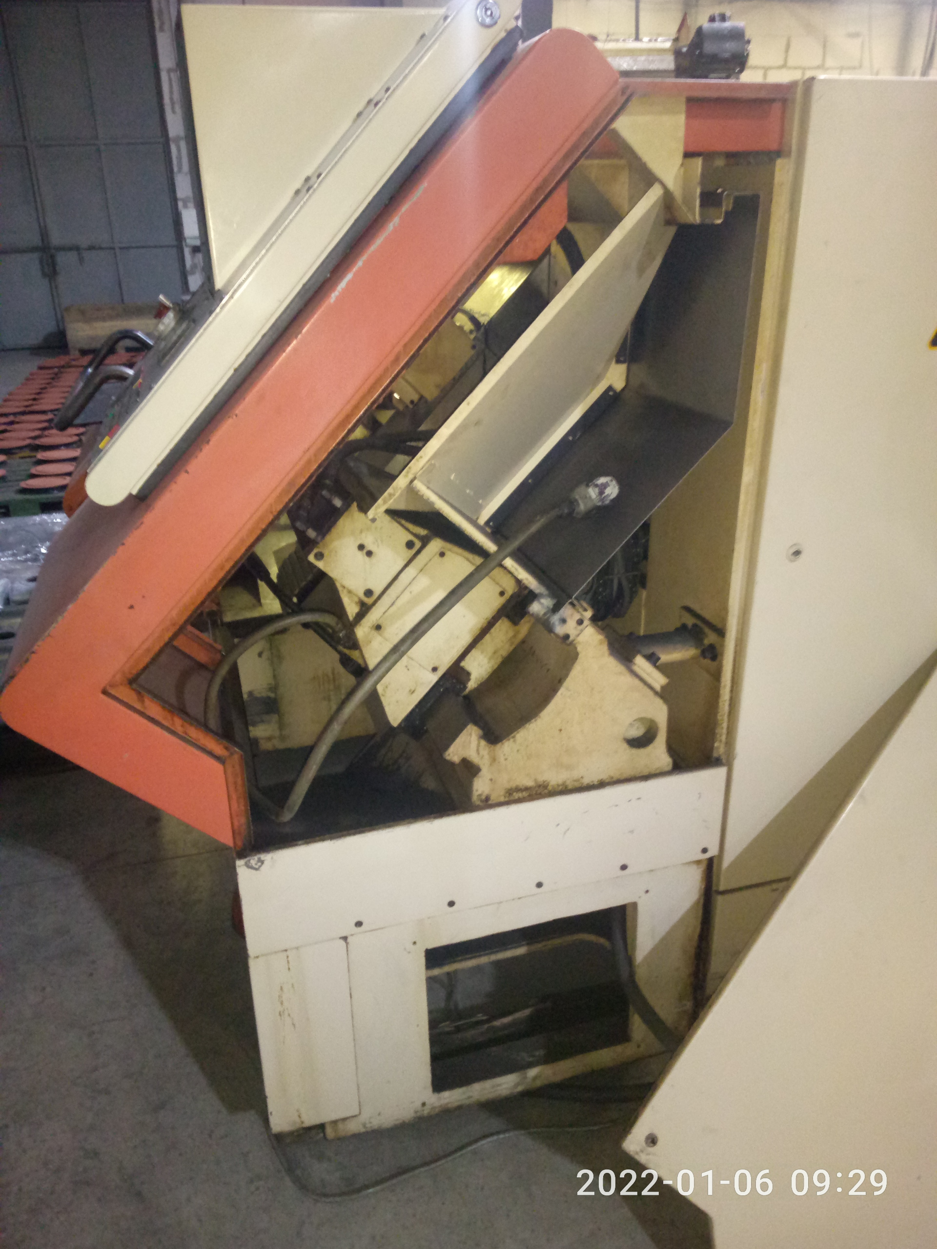

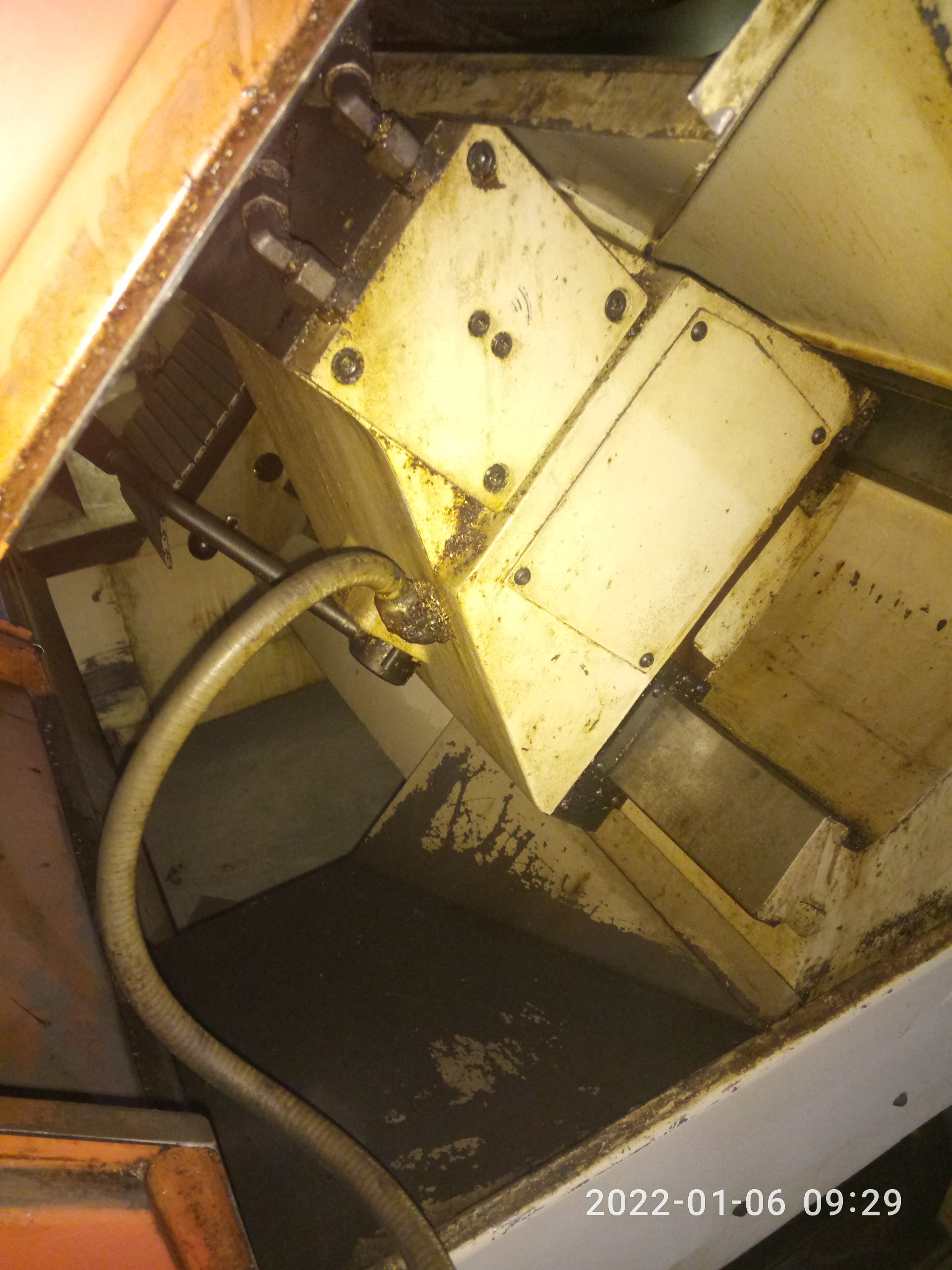

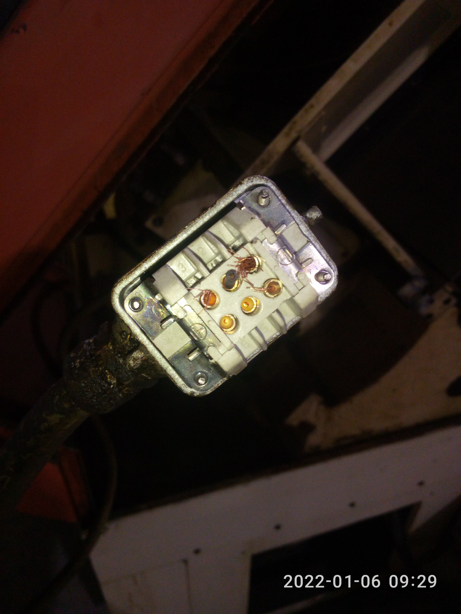

обнаружил непонятную хрень - к задней бабке подведен силовой кабель, который никуда не подключен((((
P20106-092911.jpg (2167 просмотров) <a class='original' href='./download/file.php?id=200984&mode=view' target=_blank>Загрузить оригинал (1.51 МБ)</a>
P20106-092921.jpg (2167 просмотров) <a class='original' href='./download/file.php?id=200985&mode=view' target=_blank>Загрузить оригинал (1.36 МБ)</a>
P20106-092929.jpg (2167 просмотров) <a class='original' href='./download/file.php?id=200986&mode=view' target=_blank>Загрузить оригинал (1.58 МБ)</a>

Люди, помогите!
Разобрал кожух и добрался до датчика и энкодера.
Встал вопрос как проверить датчик если это он выдает недопустимые данные, то как убедиться, что это именно он выдает выдает ошибку и он неисправен?

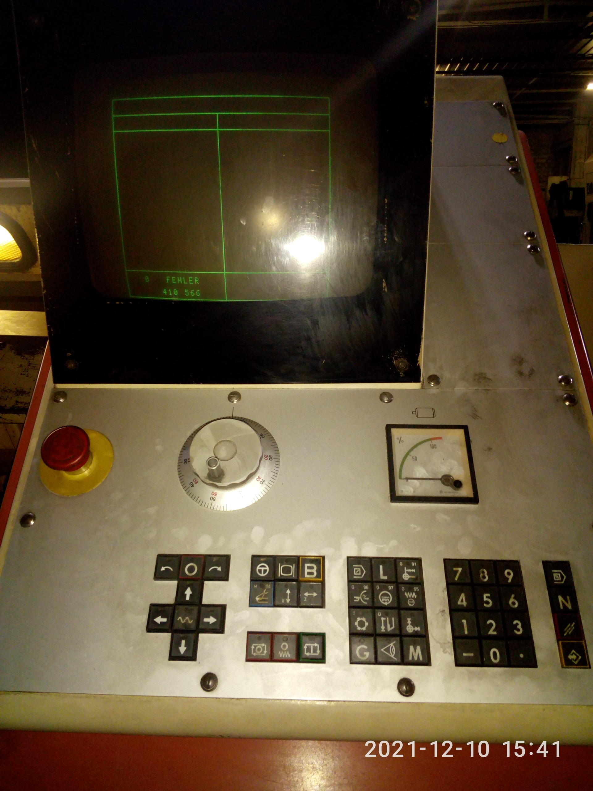

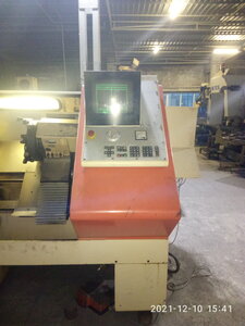

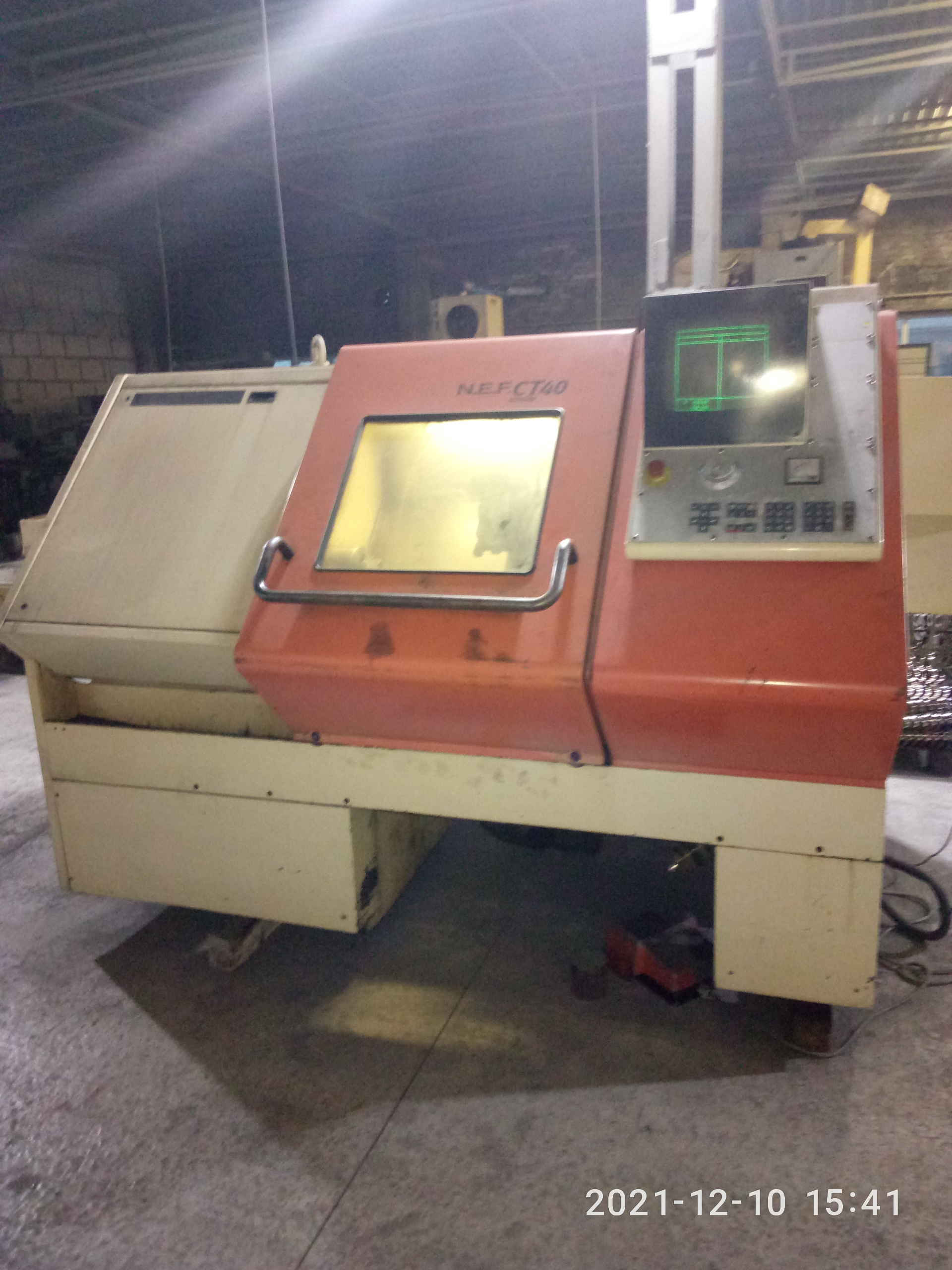

Сделайте фото стойки.
wildlion
Сообщения: 37
Зарегистрирован: 20 дек 2021, 16:16
Настоящее имя: Roman
Re: Помогите запустить Gildemeister N.E.F. CT 40
Сообщение wildlion »
Дмитро писал(а): 12 янв 2022, 20:24 Сделайте фото стойки.
фото стойки
P11210-154132.jpg (1889 просмотров) <a class='original' href='./download/file.php?id=201140&mode=view' target=_blank>Загрузить оригинал (1.57 МБ)</a>
P11210-154139.jpg (1889 просмотров) <a class='original' href='./download/file.php?id=201141&mode=view' target=_blank>Загрузить оригинал (1.69 МБ)</a>
P11210-154102.jpg (1889 просмотров) <a class='original' href='./download/file.php?id=201142&mode=view' target=_blank>Загрузить оригинал (1.54 МБ)</a>
