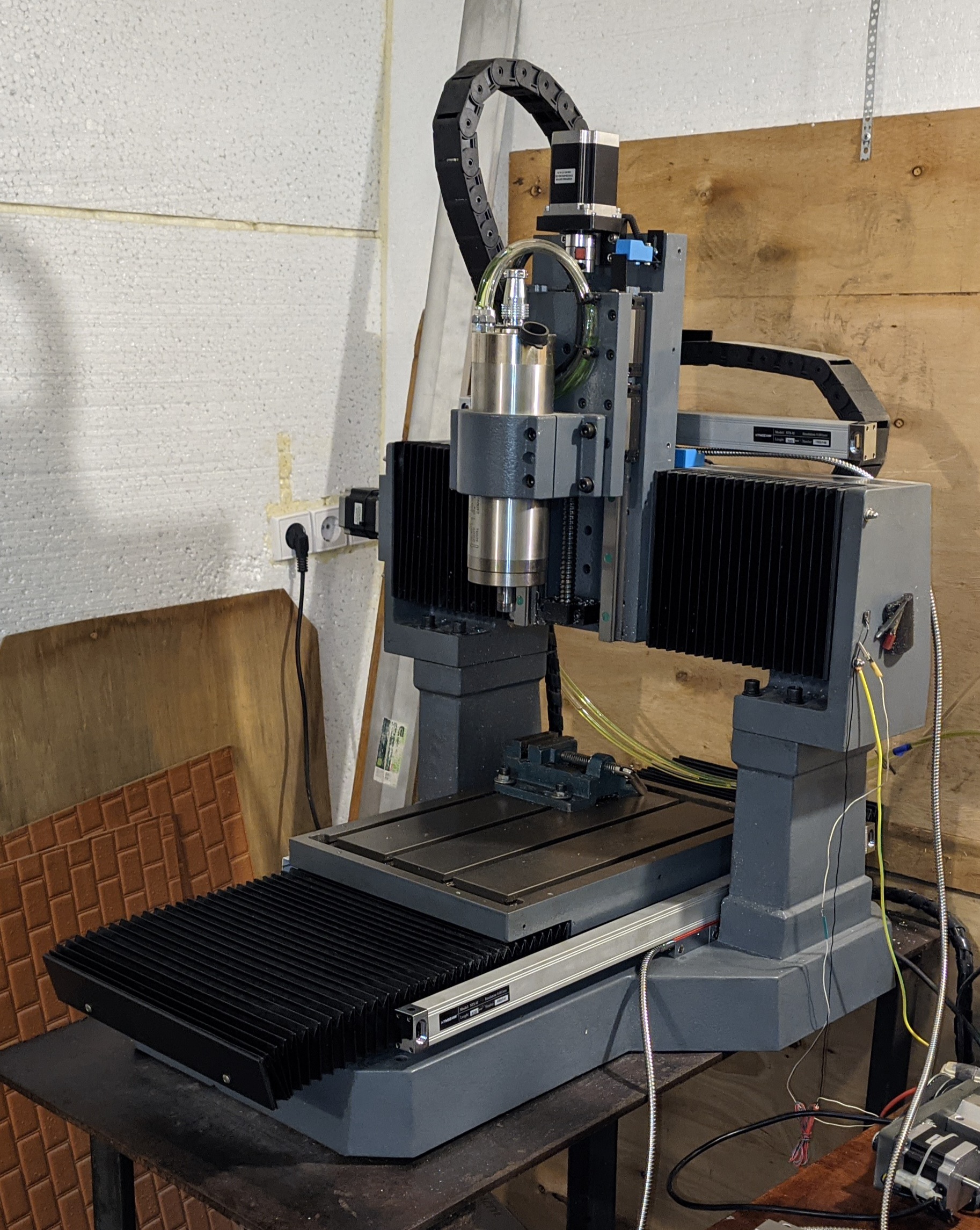

Заказал контроллер от WLDEV. Пока едет нужно установить линейки на портальный фрезер.
Думаю установить вниз считывающей головкой, что бы внутрь ни чего не летело. Корпус линейки поставлю на втулки, подниму над станиной.
В интернете не нашёл как ставить на портальник, ставят на колонные и токарные.
Критика, предложения?
PXL_20220401_131810413.jpg (1309 просмотров) <a class='original' href='./download/file.php?id=202548&mode=view' target=_blank>Загрузить оригинал (1.16 МБ)</a>

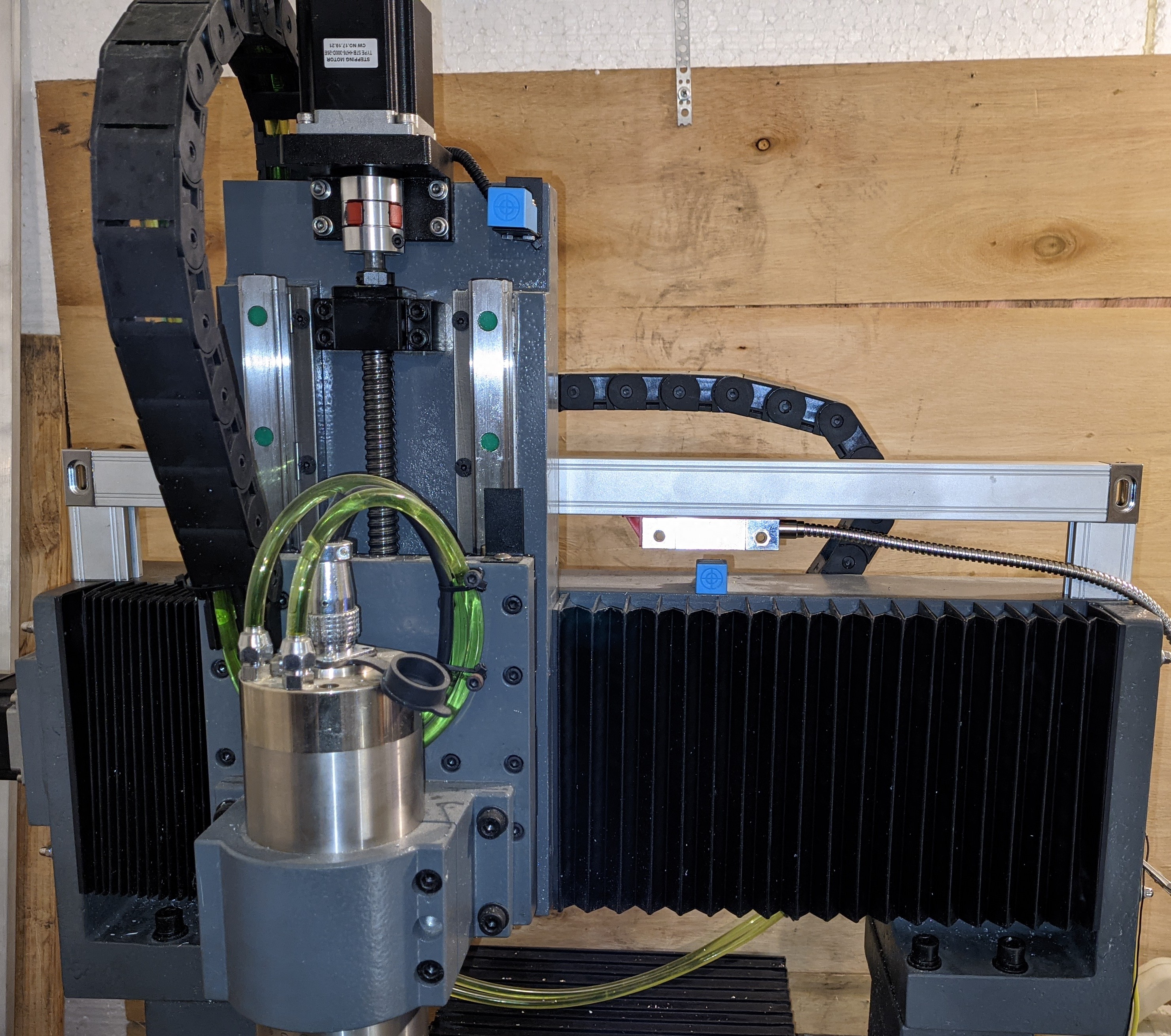

Прикинул по Х.
PXL_20220401_163725040~2.jpg (1290 просмотров) <a class='original' href='./download/file.php?id=202549&mode=view' target=_blank>Загрузить оригинал (1.7 МБ)</a>
Сообщения: 34042
Re: Драйвер ШД + эл. линейка
Cvazist писал(а): Прикинул по Х.
Такого изврата я не встречал. Положи линейку на станину станка.
Cvazist
Сообщения: 1155
Репутация: 97
Сообщение Cvazist »
aftaev писал(а): 01 апр 2022, 21:25
1. Мешают конечники
2. Линейку тогда ложить "спиной" к шпинделю?
3. Почему изврат? Какая разница, стоит линейка с зазором в 1 мм от станины или 40 мм?
4. Можно под гофру поставить, станок очень не охота разбирать. Да и что то нужное отфрезеровать не будет возможности.

Сообщения: 34042
Cvazist писал(а): 2. Линейку тогда ложить "спиной" к шпинделю?
Да
Cvazist писал(а): 4. Можно под гофру поставить, станок очень не охота разбирать.
если влезет, ей там самое место

Cvazist
Сообщения: 1155
Репутация: 97
Сообщение Cvazist »
aftaev писал(а): 01 апр 2022, 21:50 Да
1 Это проба.
2. В линейку стружка не попадёт, а та что попадёт скатиться вниз и выпадет через резиновое уплотнение.
3. Концевики тогда надо переносить поверх линейки, делать кронштейны.
4. Кроме как "некрасиво" , не вижу проблемы.
:thinking:

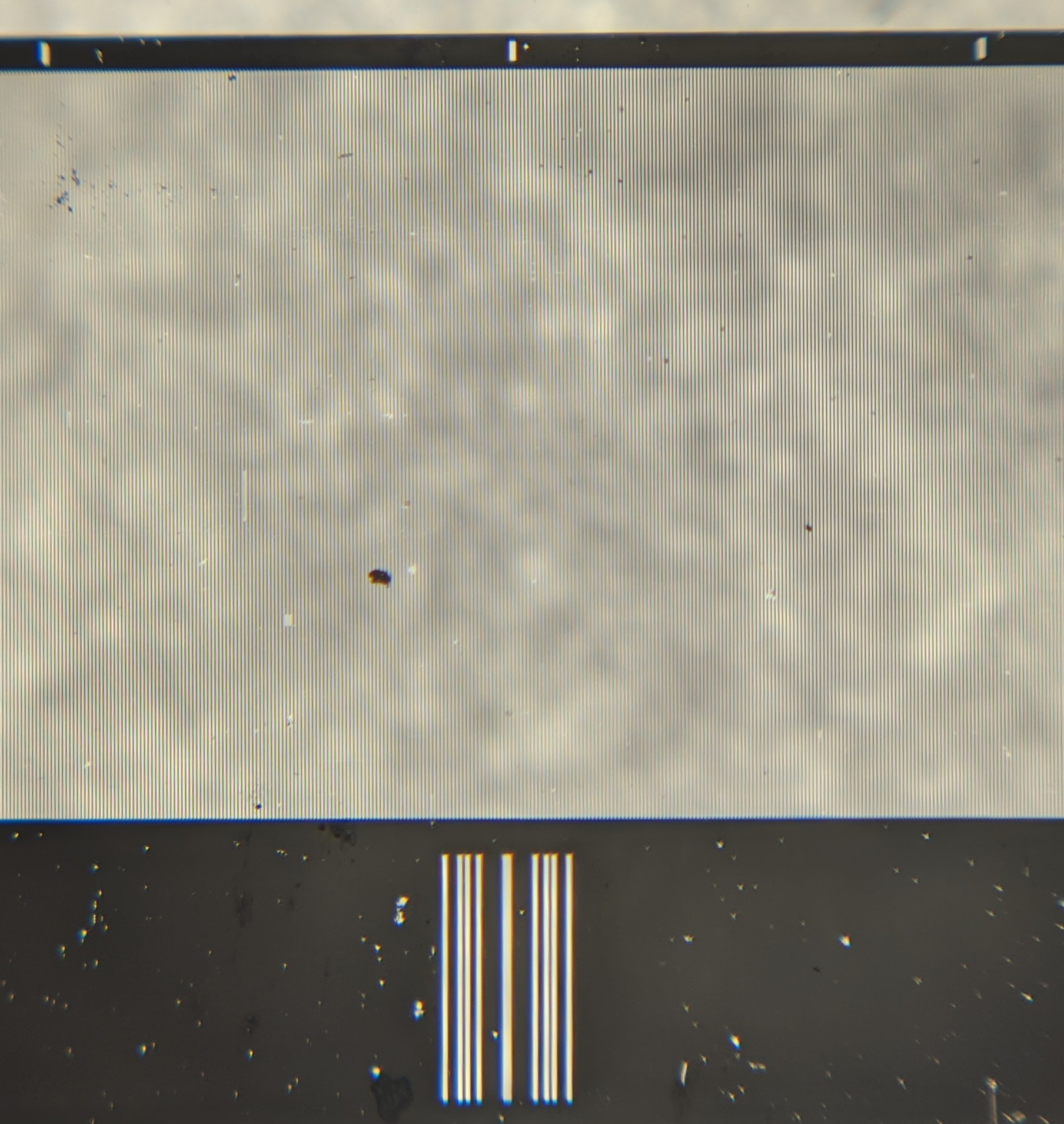

Макпосъёмка оптической линейки (1262 просмотра) <a class='original' href='./download/file.php?id=202551&mode=view' target=_blank>Загрузить оригинал (816.88 КБ)</a>

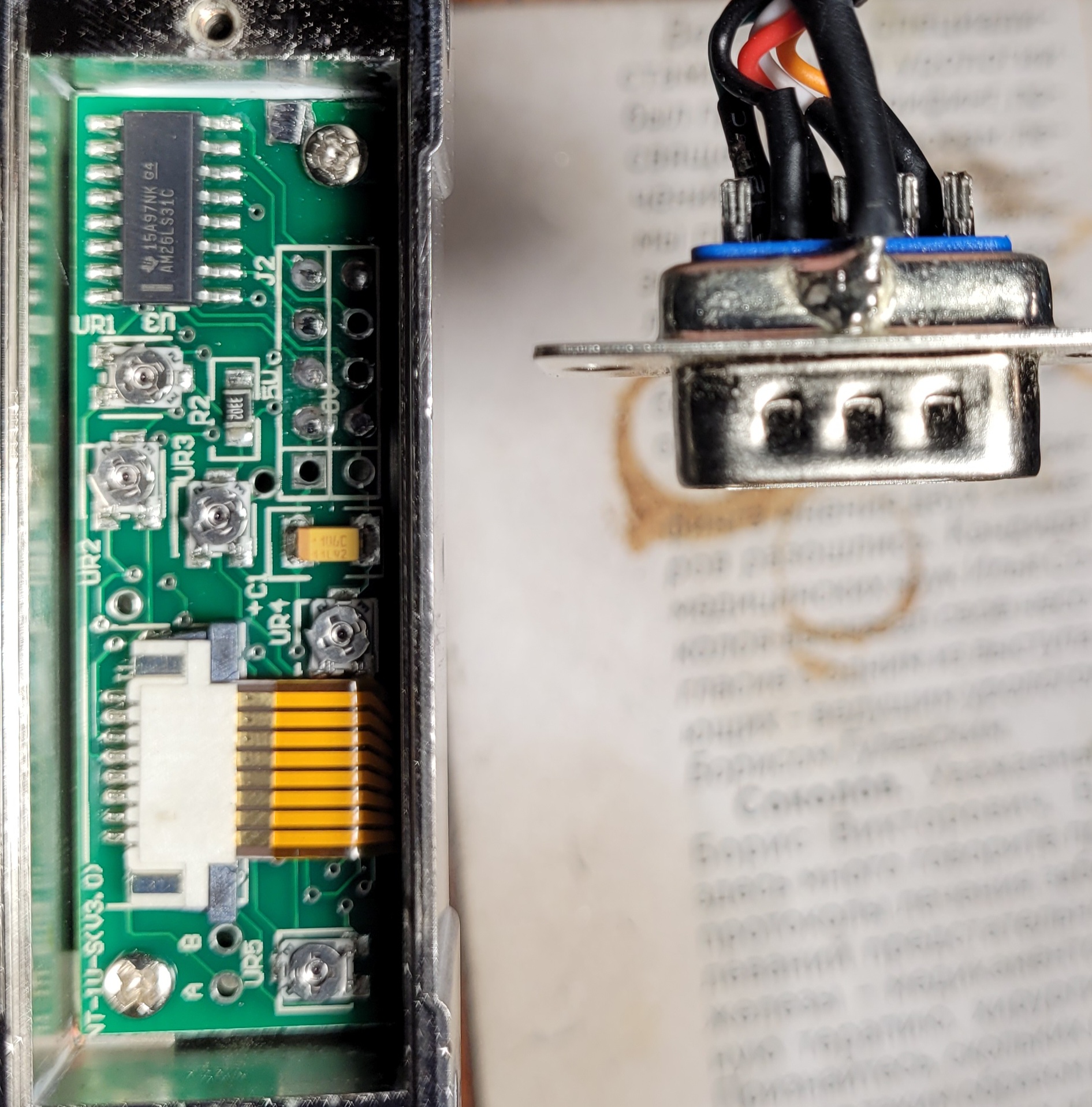

Cvazist писал(а): Как это проверить? Вскрытие крышки на линейке что то покажет? Или только 2х лучевой осциллограф?
Крышку с считывающей головы поднять, посмотреть сколько проводков припаяно.

aftaev писал(а): 01 апр 2022, 23:35 Крышку с считывающей головы поднять, посмотреть сколько проводков
В разъёме распаяно 5 проводов. Под крышкой ни чего не видно.
20220402_140326.jpg (1215 просмотров) <a class='original' href='./download/file.php?id=202564&mode=view' target=_blank>Загрузить оригинал (742.08 КБ)</a>
TTL выход у этих линеек.
20220402_150902.jpg (1208 просмотров) <a class='original' href='./download/file.php?id=202567&mode=view' target=_blank>Загрузить оригинал (847.11 КБ)</a>

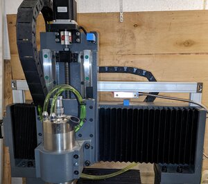

Cvazist
Сообщения: 1155
Репутация: 97
Сообщение Cvazist »
Поставил одну. Первый запуск по Х: https://youtube.com/shorts/U4zy4oWBVCk?feature=share
Duhas
Сообщения: 1961
Репутация: 285
Откуда: Красноярск
Сообщение Duhas »
на плате диф. драйвер стоит, так что будет желание / необходимость можно и больше проводков распаять
Cvazist
Сообщения: 1155
Репутация: 97
Сообщение Cvazist »
Duhas, спасибо.
Контроллер от WILDEV работает с TTL, так что всё нормально.
