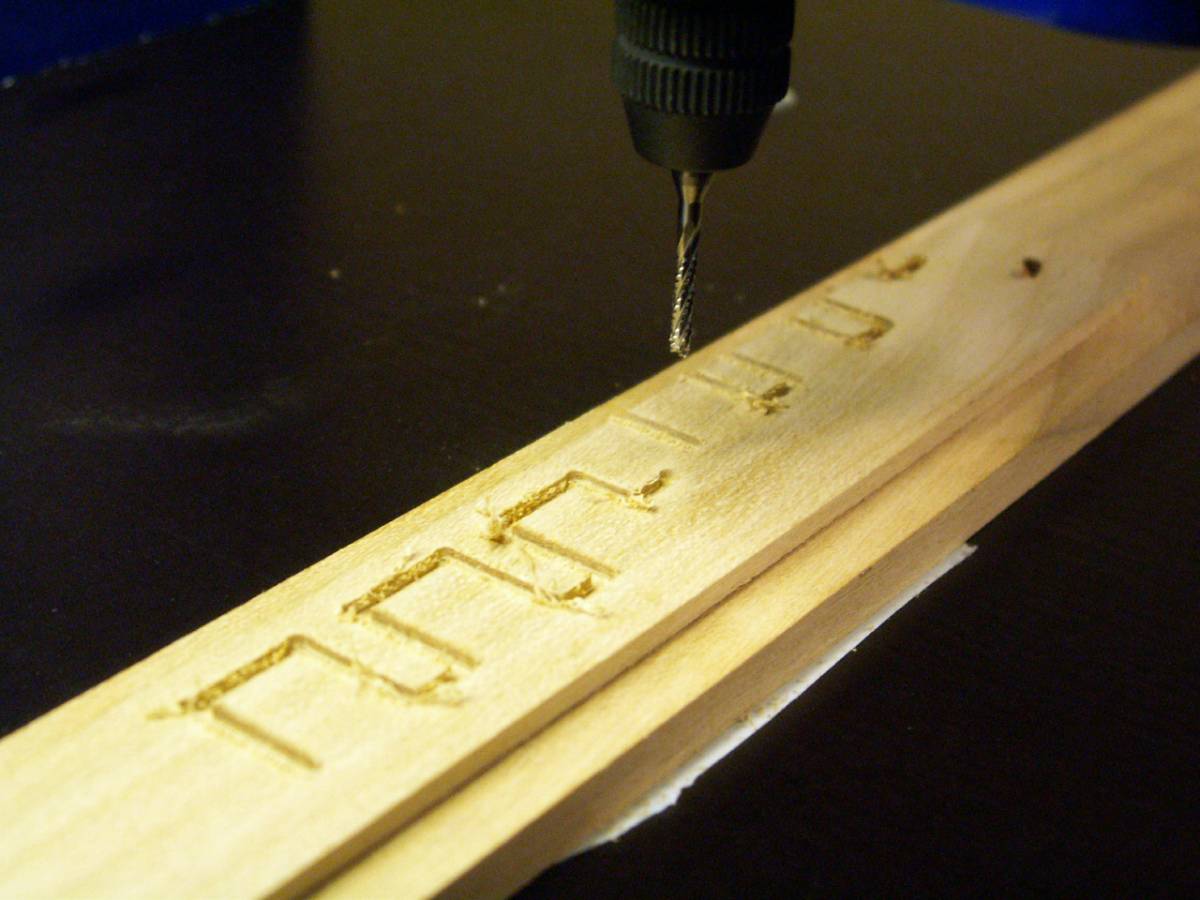

Продолжительное время ничего не писал, и вовсе не по своей вине, карточку по гарантии менял. Да пока отослал, да пока назад пришла новая, плюс инсталляция. Только вот руки дошли ПОПРОБОВАТЬ...

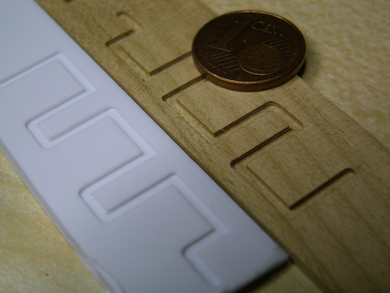

Волновался так, что сразу ошибся с глубиной резки и сломал фрезу. :thinking: Могучий станок оказался, несмотря на его субтильные габариты – сломал 2 мм фрезу и даже не заметил.
Вот так выглядит первый опыт фрезерования:
Вложение:
PICT0001.JPG (4549 просмотров) <a class='original' href='./download/file.php?id=16435&mode=view' target=_blank>Загрузить оригинал (83.91 КБ)</a>
PICT0004.JPG (4549 просмотров) <a class='original' href='./download/file.php?id=16434&mode=view' target=_blank>Загрузить оригинал (506.85 КБ)</a>
на кромках остаются заусеницы, по ним я аккуратно мелкой шкуркой прошелся. Наверное, фреза не очень подходящая для дерева, а на PVC ничего так. Правда края тоже немного лохматятся.

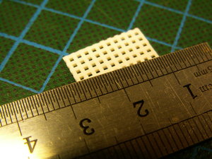

Разобрался с работой в inkscape и конвертацией линий. Большое спасибо всем помогавшим! Особая благодарность Nick-у. Спасибо, что на мои детские вопросы терпеливо отвечаешь.

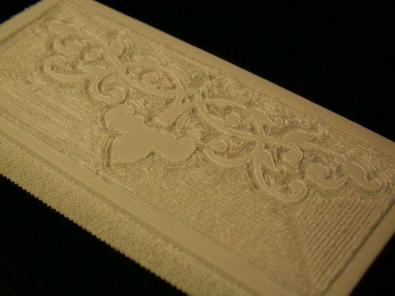

Вот такое сообразил 0,8мм фрезой через inkscape.
PICT0002.JPG (4487 просмотров) <a class='original' href='./download/file.php?id=16453&mode=view' target=_blank>Загрузить оригинал (476.46 КБ)</a>
PICT0008.JPG (4487 просмотров) <a class='original' href='./download/file.php?id=16455&mode=view' target=_blank>Загрузить оригинал (771.86 КБ)</a>

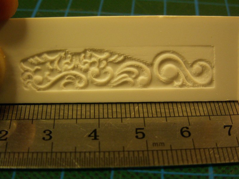

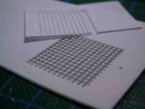

А еще у меня все лучше и лучше идет работа с инкскейпом. Маленькая демонстрация достижений:
comp_PICT0003.jpg (4398 просмотров) <a class='original' href='./download/file.php?id=16507&mode=view' target=_blank>Загрузить оригинал (68.44 КБ)</a>
Пока огрехи программирования исправляю в ручную :hehehe:
comp_aICT0001.jpg (4398 просмотров) <a class='original' href='./download/file.php?id=16508&mode=view' target=_blank>Загрузить оригинал (68.19 КБ)</a>
Re: Станок от GoCNC.de (набор)
:good:
Как площадь выбираешь, через offset или Fill area?
корабль вообще класс!
А пушки сам лил?
AlexTD
Сообщения: 86
Зарегистрирован: 27 июн 2013, 22:53
Репутация: 40
Сообщение AlexTD »
площадь сначала командой "площадь" - оно эквидистантно от контура идет (а он уже с учетом инструмента нарисован), а потом я вншний путь разрываю и с рамкой комбинирую. И вот этот остаток уже Fill area.
Еще надо будет учитывать начало линий - а то оно все время с одной стороны проход начинает и по воздуху туда летает, как "челнок".
Кораблик этот учебный у меня. А "настоящий", для которого резьба и понадобится тут: http://forum.modelsworld.ru/topic10130.html
Пушечки из латуни точеные (полюбому на чпу), но я их покупаю.

AlexTD писал(а):площадь сначала командой "площадь" - оно эквидистантно от контура идет (а он уже с учетом инструмента нарисован), а потом я внений путь разрываю и с рамкой комбинирую. И вот этот остаток уже Fill area.
Лучше всего сделай 1 оффсет и потом его в fillarea загони, и там или спираль или зигзаг, должно лучше получиться.

Сообщение AlexTD »
тоже так думаю, а то пока оно эти "кривульки" объедет....
И еще у меня они с 0 "перехлестом" сделаны. И полоски тонюсенькие остаются, а их потом приходится удалять кропотливо.

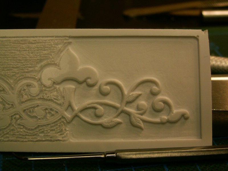

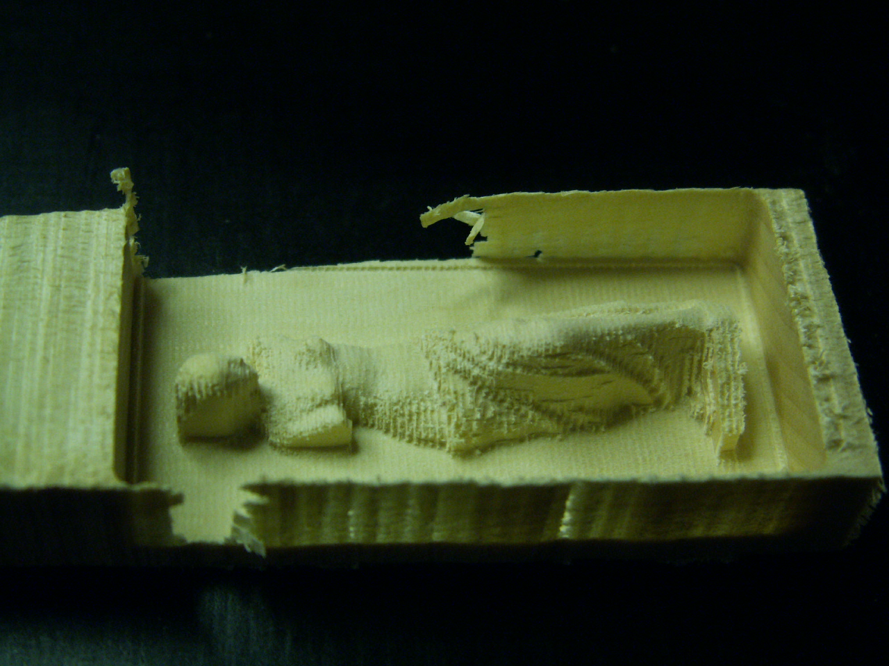

Ну, вроде, получается потихоньку...
comp_PICT0005.jpg (4088 просмотров) <a class='original' href='./download/file.php?id=16818&mode=view' target=_blank>Загрузить оригинал (67.97 КБ)</a>
спасибо, ребята!
:good:!
Это ты как модель делал?
Можно попробовать пройтись по спирали, чтобы фреза всегда резала во встречном направлении, тогда ворса будет меньше.
Но след от фрезы будет довольно странным.

Сообщение AlexTD »
Простите, что не заглядываю, у меня на работе настоящая запара была :cheesy:
michael-yurov писал(а):Это ты как модель делал?
Это в АртКаме пример такой был, но ничего сложного, просто линии с привязкой к разным уровням.
michael-yurov писал(а):Можно попробовать пройтись по спирали, чтобы фреза всегда резала во встречном направлении, тогда ворса будет меньше.
Все одно потом отшлифовывать, так что не очень важно, как фреза идет. Да и пример учебный был.

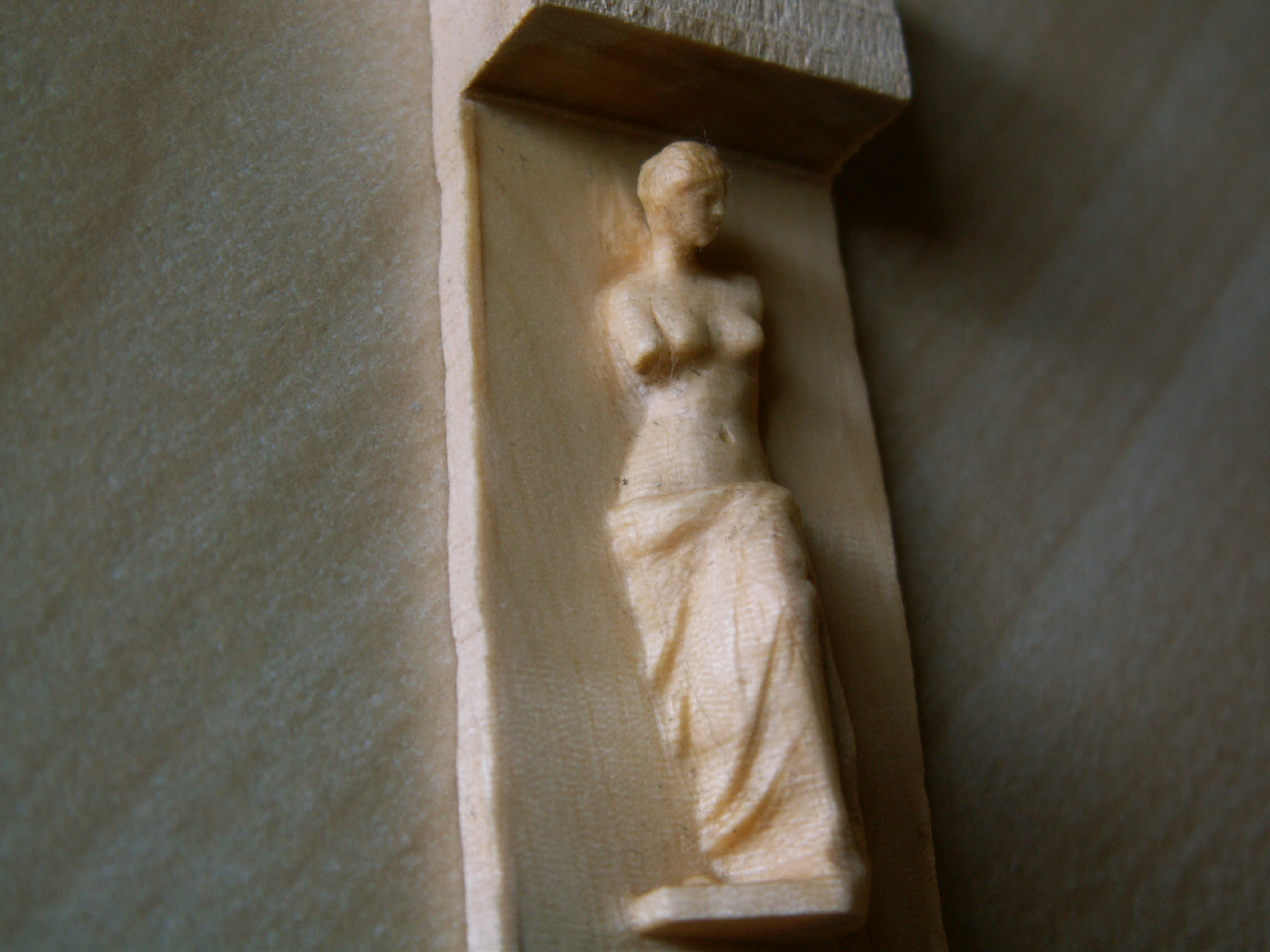

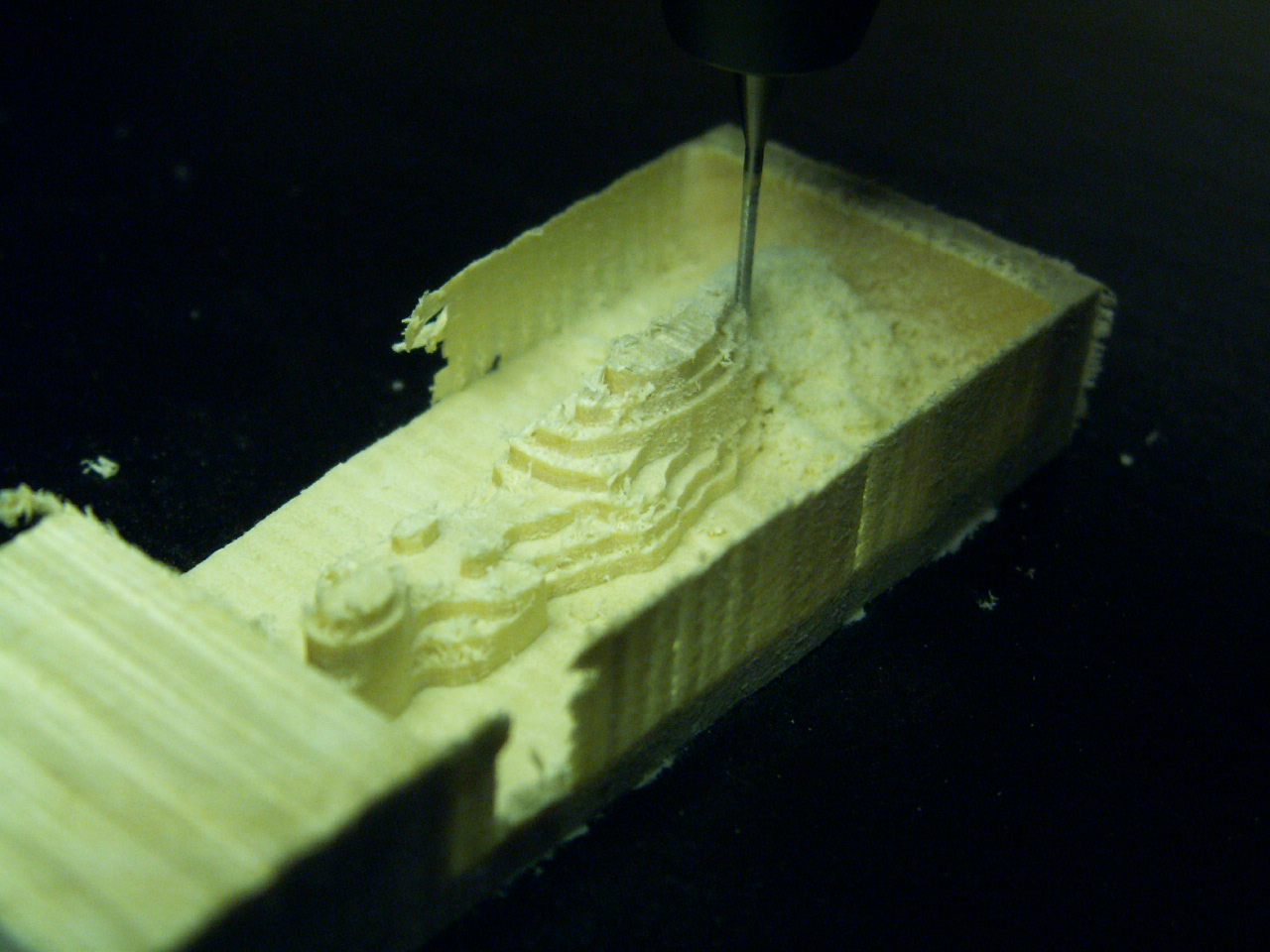

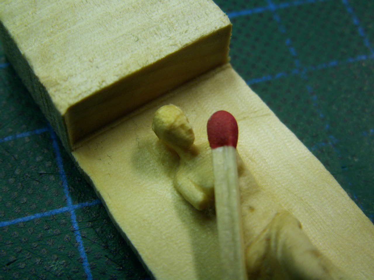

А вот теперь, могу уже следующий уровень вам показать...
Материал, дерево из загашника, но легкое и мелковолокнистое. Черновая (2 mm)
PICT0004.JPG (3915 просмотров) <a class='original' href='./download/file.php?id=17072&mode=view' target=_blank>Загрузить оригинал (601.93 КБ)</a>
Чистовая 0,8мм
PICT0008.JPG (3915 просмотров) <a class='original' href='./download/file.php?id=17073&mode=view' target=_blank>Загрузить оригинал (549.03 КБ)</a>
потом кропотливая (на пару часов) ручная обработка и вуаля
bICT0006.JPG (3915 просмотров) <a class='original' href='./download/file.php?id=17074&mode=view' target=_blank>Загрузить оригинал (512.85 КБ)</a>
Признаюсь, я себе при покупке весь процесс так и представлял... Еще раз спасибо вам, ребята, что поддержали новичка!
Я уже о 4 оси думаю... и еще с коллегами по кораблестроению всякие технологические штучки обдумываем. И тут без вашей помощи снова не обойтись.
cICT0003.JPG (3915 просмотров) <a class='original' href='./download/file.php?id=17075&mode=view' target=_blank>Загрузить оригинал (592.88 КБ)</a>
Спичка "обычная" 8-)
AlexTD писал(а):Я уже о 4 оси думаю
Да с 4-й осью «Венера» получилась бы с двух сторон, а если еще и кораблями занимаетесь, то вообще будет вещь незаменимая Изображение
AlexTD писал(а):Все одно потом отшлифовывать, так что не очень важно, как фреза идет. Да и пример учебный был.
Категорически не соглашусь!
michael-yurov писал(а):Категорически не соглашусь!
Опыт прийдёт, он так же станет говорить, это сейчас тренировки и качество устраивает :)
