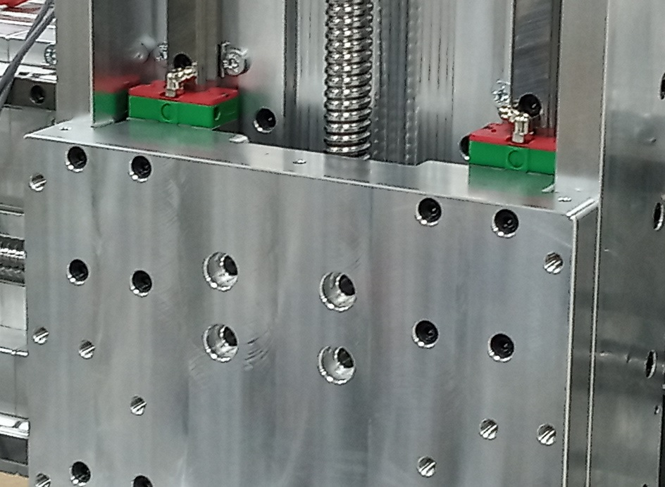

А какой тип и ширина ремней? Шкивы, я подозреваю, 16 и 32 зуба?
и еще давно хотел спросить, торчащие из-под плит пыльники кареток - это удобнее, нужен легкий доступ?

Vladimir52 писал(а): А какой тип и ширина ремней? Шкивы, я подозреваю, 16 и 32 зуба?
Ремни профилем 5М, 15 мм шириной.
Шкивы на осях с редукцией 20 и 40 зубов, на оси Z - 34 и 34 зуба.
Для доступа к масленкам нужно снимать защиту, но в целом это не большая проблема.

Vladimir52
Umnik писал(а): Для доступа к масленкам нужно снимать защиту, но в целом это не большая проблема.
Вмысле, что если что, то можно к ним подлезть если даже защита под плитой будет?

Добавлено: 23 сен 2021, 23:05
Vladimir52
Umnik писал(а): Не очень понял про "защиту под плитой"
Да, чет я неправильно выразился, имея ввиду под "защитой" скребки кареток. Ну тоись каретки раположены так, что скребки находятся под плитой - это проблема? У вас они выступают - возможно по какой-то причине?

выступают они для того чтобы каретки шире стояли.
Re: Портальник 700*500 с АТС
Добавлено: 24 сен 2021, 09:00
Umnik
Да, каретки желательно разнести максимально широко, насколько это позволяет конструкция, т.к. таким образом в лучшую сторону изменяется соотношение рычагов.
Поэтому стараюсь обычно край стального тела каретки расположить по краю элемента, к которому она крепится.
Ну и тавотница торчит наружу для упрощения доступа к ней...

Vladimir52
Понял, спасибо! У меня просто в проекте каретки полностью спрятаны (и доступ к тавотницам не нужен, так как будет разводка под автоматическую смазку), места для плит хватает, т.е. можно их делать длинными, каретки и так стоят достаточно широко. (Хотя, где тот порог - достаточно или недостаточно) Вот и решил спросить, может еще какие-то причины есть, почему их может не надо прятать.
