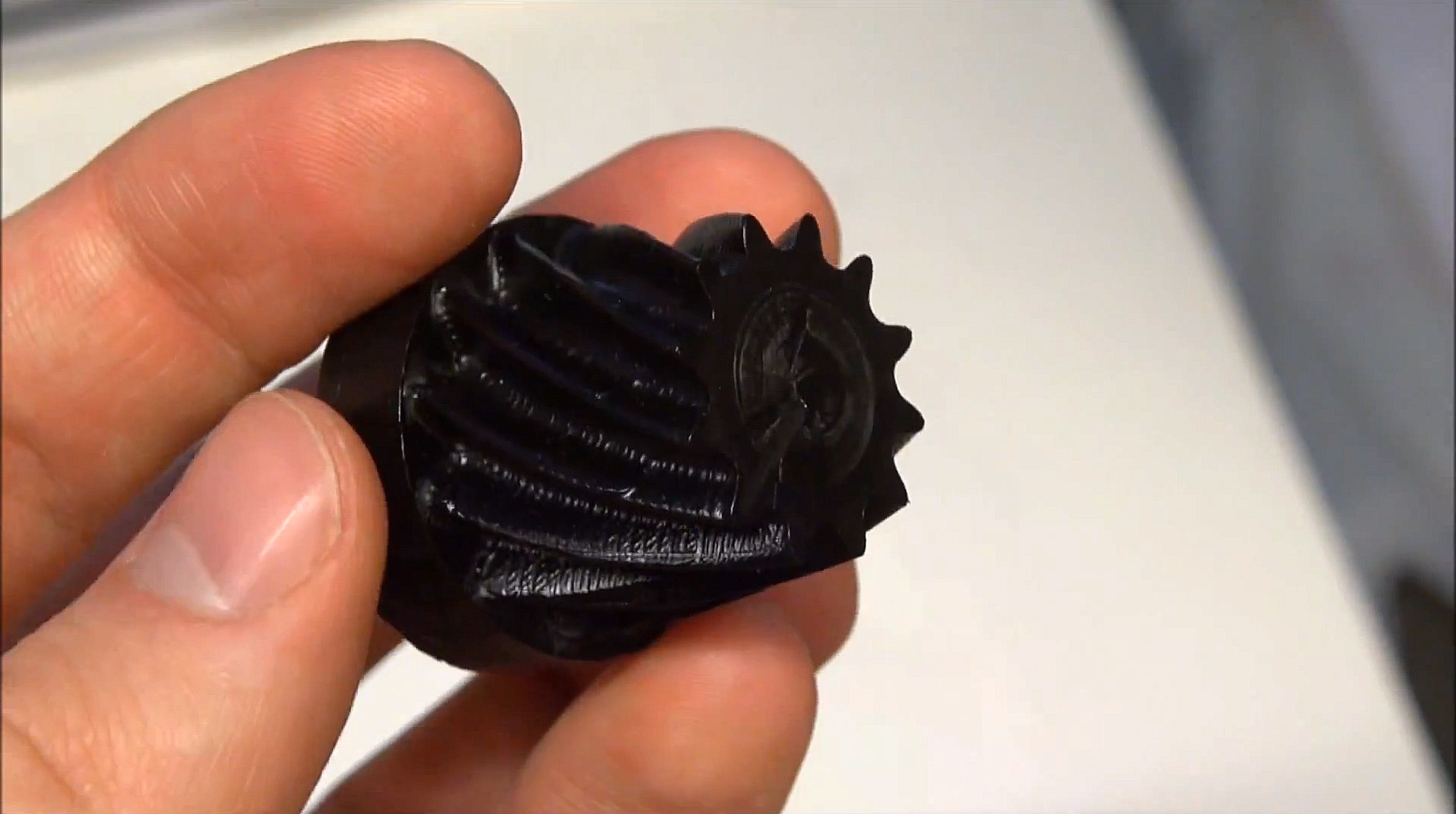

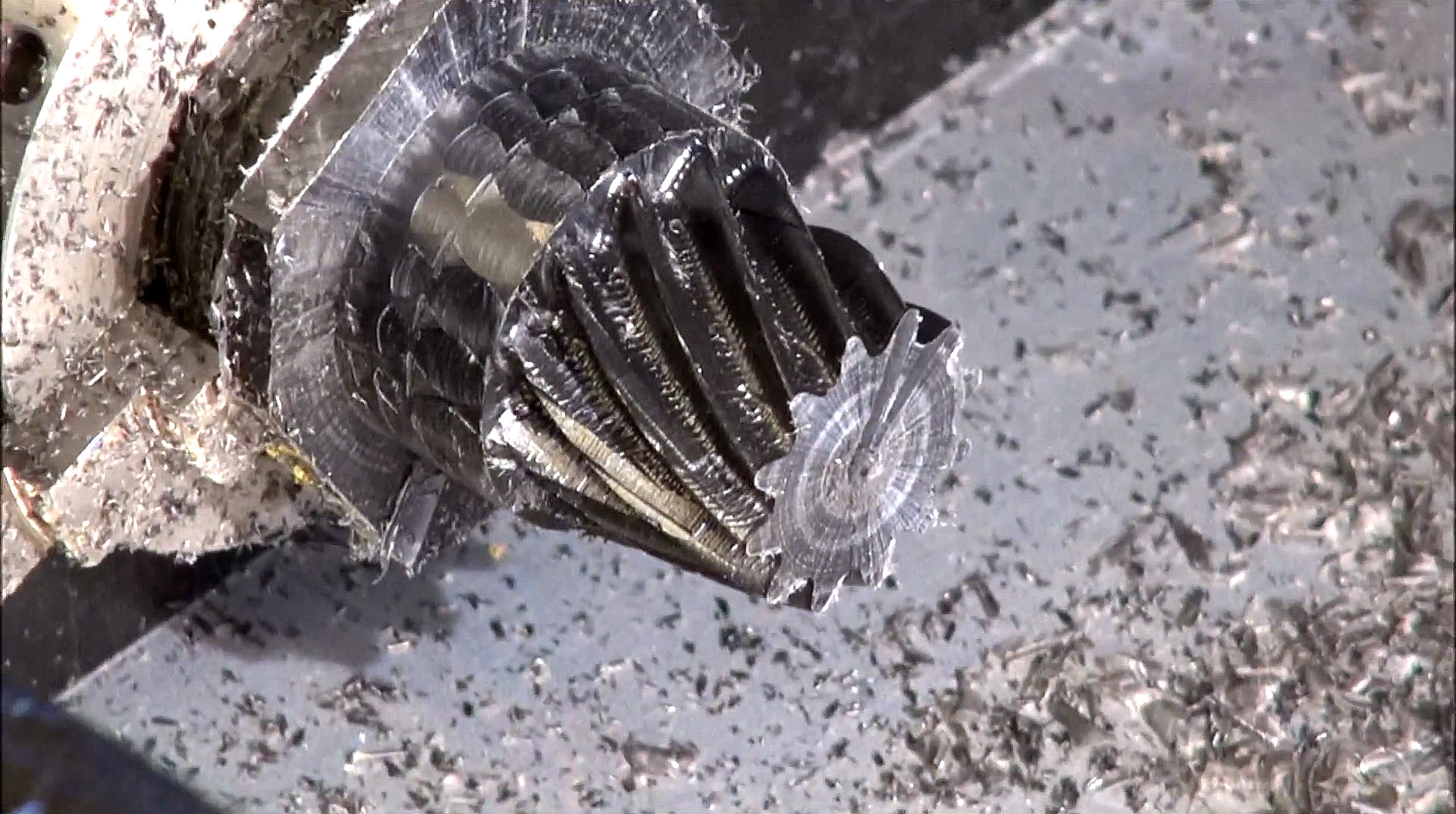

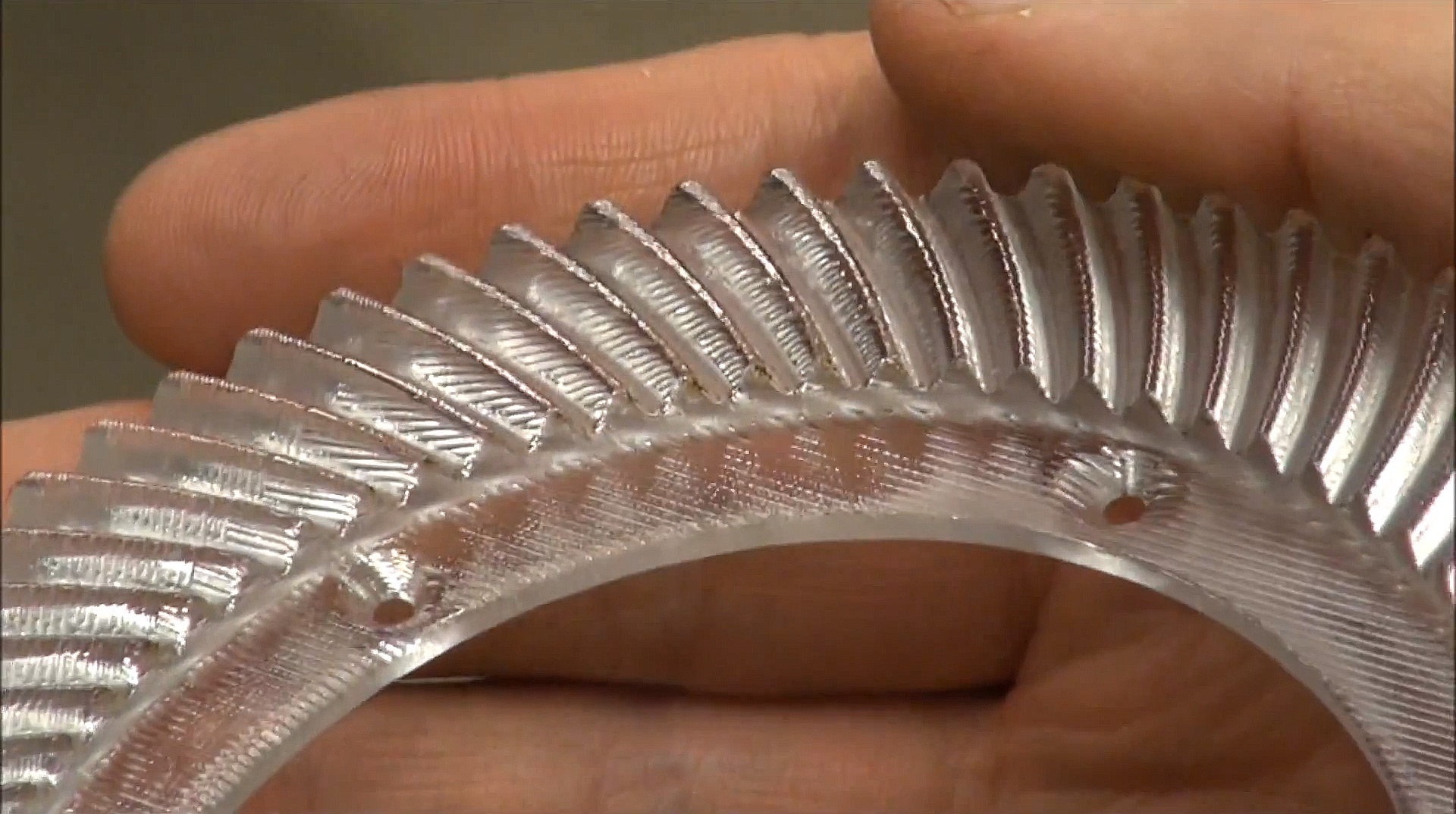

AlexBW писал(а):непонятно, например за сколько можно на нем сделать такое
На видео в итоге такое ...... получилось, что не стоило и делать! А уж из металла такое качество - вообще никому не нужно.
Untitled-3.jpg (2706 просмотров) <a class='original' href='./download/file.php?id=15899&mode=view' target=_blank>Загрузить оригинал (669.88 КБ)</a>
Untitled-2.jpg (2706 просмотров) <a class='original' href='./download/file.php?id=15898&mode=view' target=_blank>Загрузить оригинал (307.67 КБ)</a>
Untitled-1.jpg (2706 просмотров) <a class='original' href='./download/file.php?id=15897&mode=view' target=_blank>Загрузить оригинал (445.38 КБ)</a>
Если нужно такое качество, то приведенные для примера станки - справятся.
Хотя, в данном случае стратегия примитивная, не подходящая под данную задачу. И фреза не подходящая.
Дюраль получится резать в несколько раз медленнее и во много раз громче! Если на подобном станке резать дюраль в квартире, то велика вероятность в тот же день познакомиться со всеми соседями.
