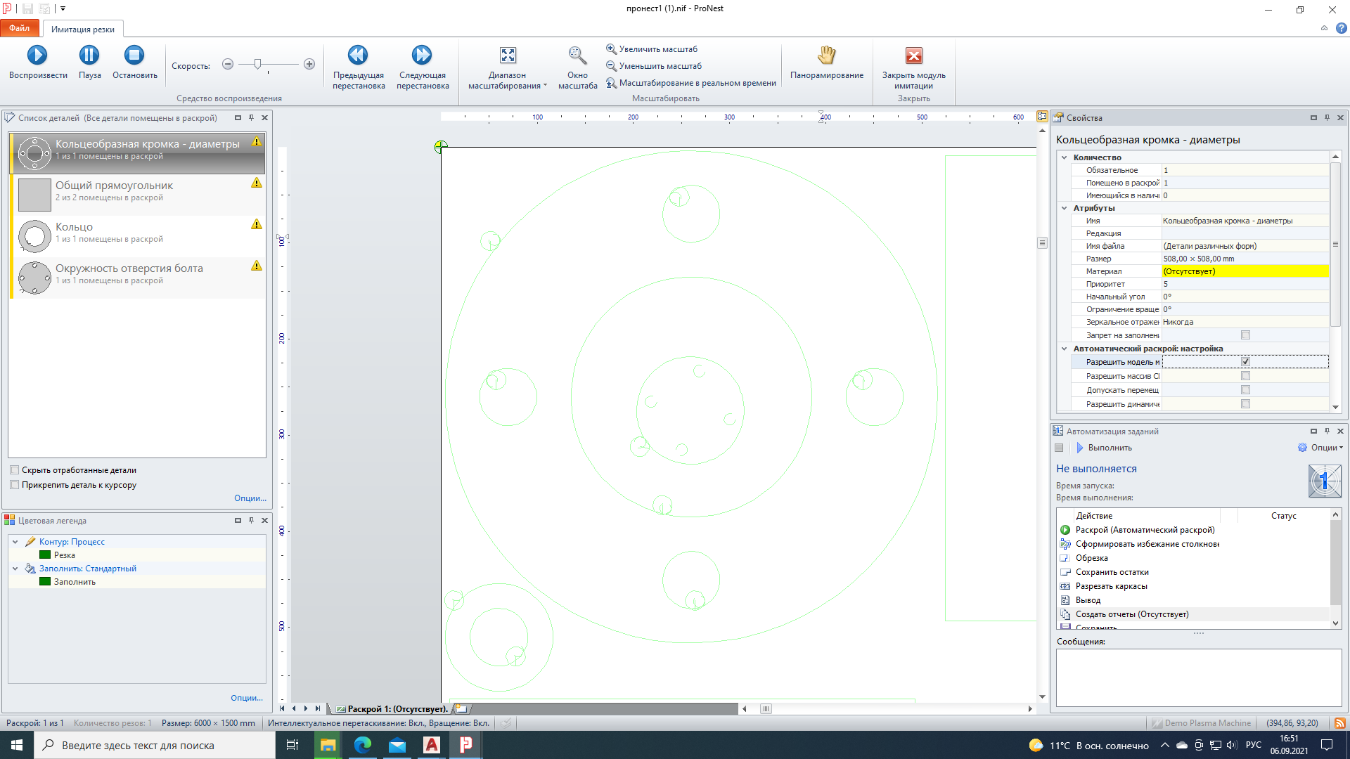

теперь при создании УП появляются круги в местах врезки как их убрать?
2021-09-06 (1).png (1658 просмотров) <a class='original' href='./download/file.php?id=197947&mode=view' target=_blank>Загрузить оригинал (188.07 КБ)</a>
dimаlogutko85
Сообщения: 34
Зарегистрирован: 24 авг 2021, 20:48
Re: Пронест
Сообщение dimаlogutko85 »
у вас что то с настройками входа и выхода . в настройках программы посмотрите
unloder2005
Сообщения: 12
Зарегистрирован: 19 авг 2021, 11:46
Настоящее имя: Timofey
Re: Пронест
Сообщение unloder2005 »
вход выход от90 до130градусов

dimаlogutko85
Сообщения: 34
Re: Пронест
unloder2005 писал(а): 10 сен 2021, 02:52 вход выход от90 до130градусов
посмотрите на длину захода может стоит очень длинный заход
dimаlogutko85
Сообщения: 34
Re: Пронест
unloder2005 писал(а): 06 сен 2021, 10:56 теперь при создании УП появляются круги в местах врезки как их убрать?
С чертежами все в порядке? разрывов нет случайно? пронест на что-то ругается!
daiman444
Сообщения: 304
Зарегистрирован: 18 май 2019, 15:24
Репутация: 32
Re: Пронест
Сообщение daiman444 »
Товарищ Егоров уносится по плазмам с управлением из мач3. На ютубе целый канал у него есть как настравивать этот мач3. Постпроцессор какой бы ни подешел допиливать надо под особенности конкретно вашего станка. Например, просто добавить команду м03 ничего не изменит кроме тогг что включется резак. Поиск металла резаком можно прописать как через постпроцесор пронеста так и чемез макрос подменяющий команду м03.
По поводу кружочков на точках врезки -это предварительные прожиги. Отключаются или параметрируются в настройках машины в пронесте.
В целом от мач3 лучше отказаться, а переход с шиткама на пронест отличное решение.
Американский форум: задал вопрос — получил ответ.
Израильский форум: задал вопрос — получил вопрос.
Русский форум: задал вопрос и потом долго выслушиваешь какой ты м*дак.
https://youtube.com/channel/UCv22xgeww0FIzS9n4VrT2TA
