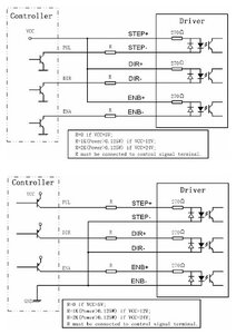

calabr писал(а): пробовать инвертировать степ и/или дир
Как у вас степ и дир на драйверах подключены, с общим нулем или с общим плюсом?

xvovanx писал(а): Как у вас степ и дир на драйверах подключены, с общим нулем или с общим плюсом?
max2199 писал(а): Не думаю что китаец прислал 4 нерабочих драйвера

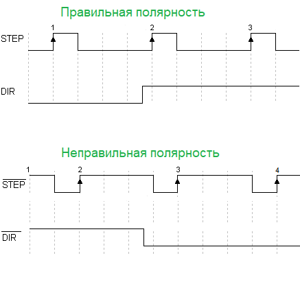

Вопрос не работоспособности драйверов, а в том как подключены по полярности управляющие сигналы, которые приходят на драйвера. Если полярность не правильная, то будут либо лишние импульсы в начале и конце, либо по одному будет не хватать. И лишние импульсы Степ по времени как раз будут налезать на импульсы Дир и делать "кашу" в работе (уходы координат). Поэтому и вопрос - пробовали инвертировать степ и Дир сигналы подключив по другому?

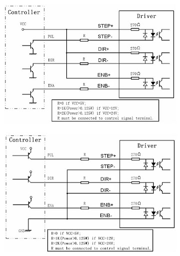

Что то в нижней схеме непонятное. Один и тот же провод обозначен как PUL и VCC
Сообщения: 3775
Re: Системно уходят все оси станка
max2199 писал(а): Один и тот же провод обозначен как PUL и VCC
Где?
Все там правильно. Верхняя часть схемы - подключение с общим плюсом (управление инверсными импульсами), нижняя часть схемы - подключение с общим нулем (управление положительными импульсами).

xvovanx писал(а): Где?
Я понял про общий минус.
В первой схеме контакт на плате развязки GND не используется
Во второй используется. Там что то лишнее. Или PUL или VCC
Непонятно
Схему с общим минусом не пробовал. Подключал как китаец велел
Последний раз редактировалось max2199 22 июл 2021, 16:51, всего редактировалось 2 раза.

Да и по диаграммам, что выкладывал выше, видно, что если не правильная полярность сигналов, то последний /первый импульс может вызывать вращение/рывок уже в другую сторону.
