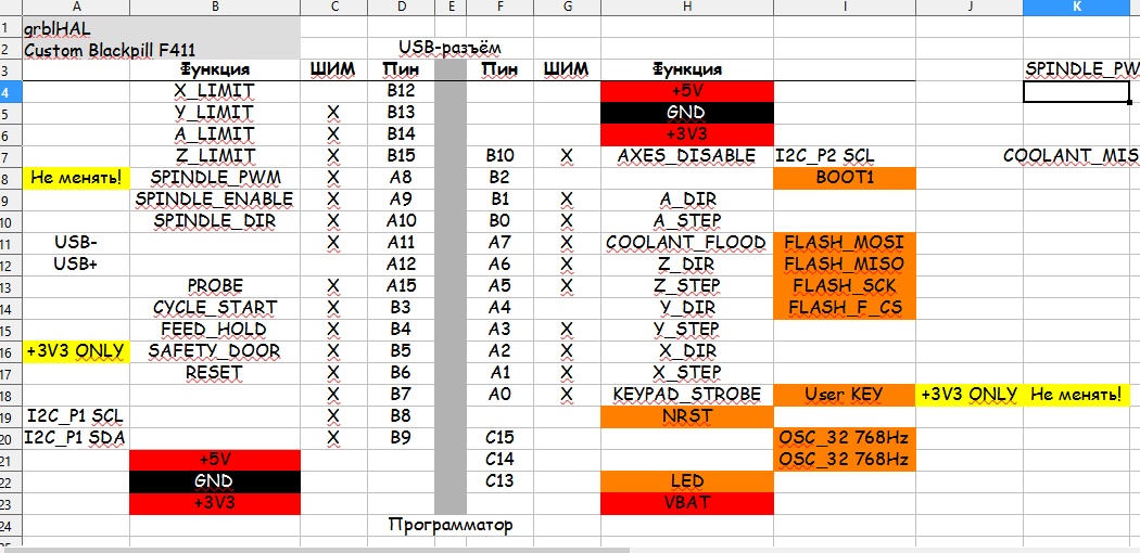

calabr писал(а): Хочу повесить но USB и поиграться с сендером
Вот это правильно! :good:
Драйвер для stm32f1 не смотрел вообще, а вот stm32f4 без проблем, правда немного старовата версия будет, давно не обновлял, оно почему-то работает :lol: Если надо, то можно обновить будет.
Раскладка(возможны ошибки):
Screen-2021-12-07_10-42-00.jpg (5740 просмотров) <a class='original' href='./download/file.php?id=200241&mode=view' target=_blank>Загрузить оригинал (186.29 КБ)</a>
Оси XYZA, поддержка EEPROM выключена.
GRBL Driver STM32F401.zip

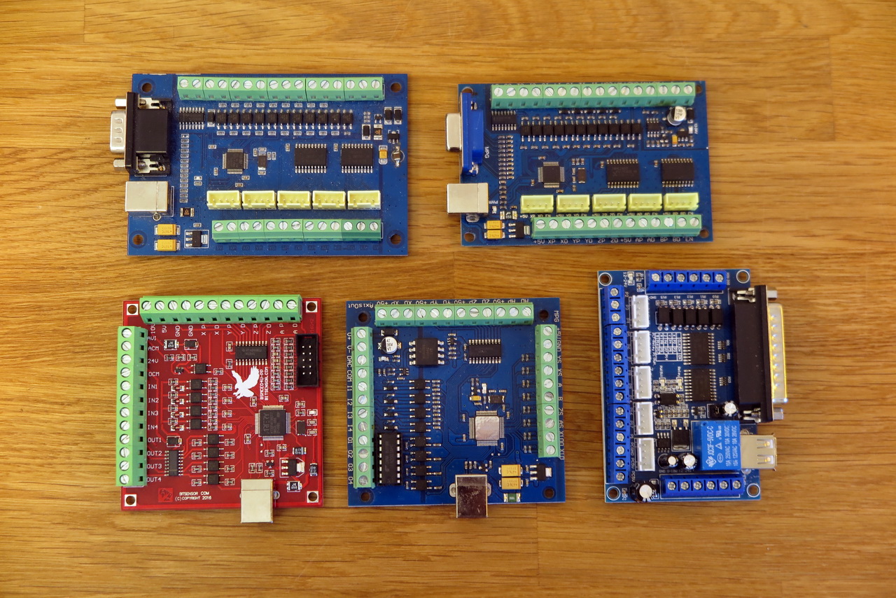

kfmut писал(а): может гикнуться на какой-нить мелочёвке типа невозможности назначить выхлоп шпинделя на пины кроме a8/b8(вроде хотели это починить, но чем кончилось не знаю), ну и по схемотехнике китайцы обязательно как-нибудь накосячили, так что может всё это вылиться в перебор подобных плат
Может гикнуться. Но мне казалось, что проект с открытым исходным кодом всё пережуёт :)
А по поводу "накосячили" и перебор подобных плат - обращайтесь ко мне!
Я - счастливый обладатель всего ассортимента! :lol:
Некоторые из них неплохо сделаны, но к ним написаны отвратные проприетарные плагины для Mach3 в совокупности с отвратной микропрограммой. Из-за этого они погано вырабатывают последовательности управляющих сигналов.
Но если это поправить - скорее всего можно добиться результата. Схемотехника там ведь не rocket science - процессор и оптроны.
