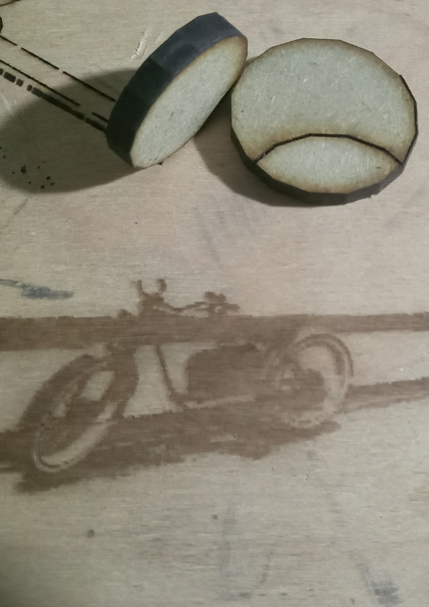

Удалось реанимировать системник от этого станка. С кривым корелом.
Залил антифриз пополам с водой.
Запустил. Режет. Вместо кривых рез короткими отрезками.
Акрил 4мм хорошо с одного прохода.
МДФ 6мм в три прохода и не всегда насквозь.
Гравирует.
Механика работает, но бьет о левый край. Надо что то в настройках менять.
Зеркала оттер.
Линза под замену.
IMG_20220103_154820_0_1.jpg (1565 просмотров) <a class='original' href='./download/file.php?id=200919&mode=view' target=_blank>Загрузить оригинал (359.13 КБ)</a>
Вопрос. Как улучшить качество реза кривых?

stels40 писал(а): Механика работает, но бьет о левый край.
Видимо размер поля надо изменить. Или концевику хана(или проводам к нему), если он слева.
stels40 писал(а): Вместо кривых рез короткими отрезками.
В Автолазере сделайте круг, вдруг в кореле проблема.

Проблема в том, что с другого компа я не могу запустить станок.
Может ключ нужен?
На штатном системнике какой-то торчит сзади.
Автолазер видит подключения и на этом всё.
Корел кривой как незнаю что.
Что касается концевика, то становится на "базу" после остановки точно.
После праздников попробую.
Запустил на антифризе мощность явно мала. Греть помещение нереально. Думаю перейти на иммерсионную жидкость.
Пока вопросов больше чем ответов. Учусь потихоньку.

Поменял системник, установили корел 12. Всё почти в порядке.
Осталась одна проблема: поле резки ограничено 500х500 при физическом 60х90.
В настройках программы ненашел.

Нашел настройки поле отстроил.
Проблема при вырезании букв. Если текст набит в Кореле, то некоторые части букв не режет.
Меняю настройки мощности на одинаковые минимум и максимум, начинает полностью резать, НО буквы режет по разному. Причем даже на одной может сторону глубоко прорезать а дугу нет. Буквы О режет на уменьшенной мощности. Очень хорошо это видно на акриле прозрачном.

Да. Производитель контроллеров ответил, что автолазер не работает со второй серией контроллеров.

stels40 писал(а): Меняю настройки мощности на одинаковые минимум и максимум, начинает полностью резать, НО буквы режет по разному. Причем даже на одной может сторону глубоко прорезать а дугу нет. Буквы О режет на уменьшенной мощности. Очень хорошо это видно на акриле прозрачном
Минимальная мощность - это мощность для углов, когда станок сбрасывает скорость, максимальная - это для линий и больших дуг там где станок может разогнаться

Столкнулся с очередной загадкой.
Рисую модель в компасе, сохраняю в dxf.
Открываю в Кореле, все кривые режет один раз а все прямые 26.!!!?!
