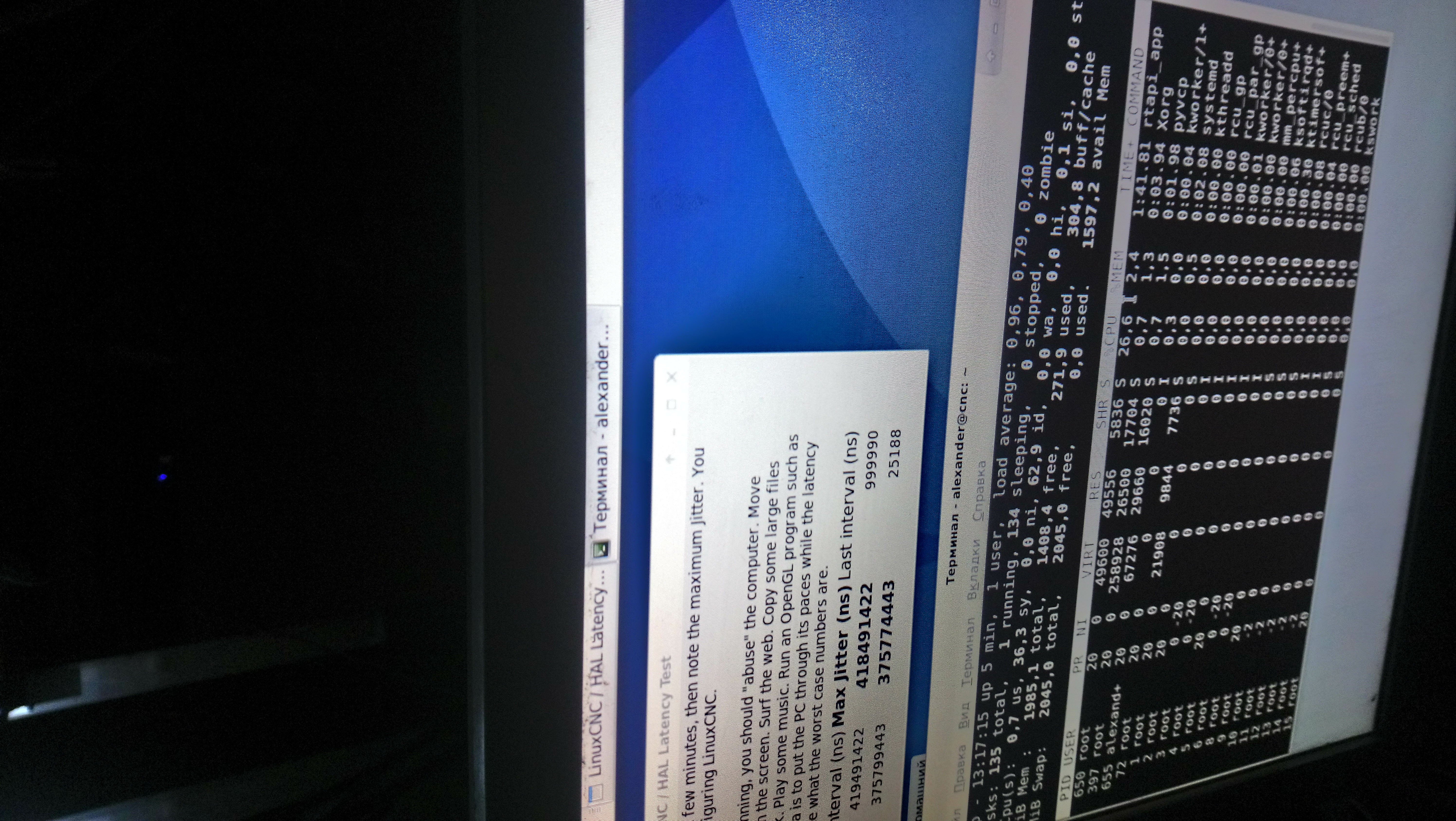

пробовал с 300 упало до 200 и то не стабильно (тест на 5-10 минут, знаю надо дольше но смысел с такими цифрами гонять?...)
паралельно решил выжать все из celeron d330 на 478 сокете путем разгона до 3.5 ghz выжал из него мене 75 тыщ, (но там и материнка офисная)
пока буду изучать изоляцию ядра, есть еще предложения?

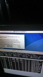

кстати вопрос мастерам команда тор (нтор не работает) показала нагрузку во время latency 26% на проце (е4600), а на одноядерном(D330 2.66) во время теста пару процентов нагрузки в чем подвох?
DSC_0586[1].JPG (1089 просмотров) <a class='original' href='./download/file.php?id=195446&mode=view' target=_blank>Загрузить оригинал (7.42 МБ)</a>
на latency не обращайте внимания комп завис по непонятным причинам в момент съемки

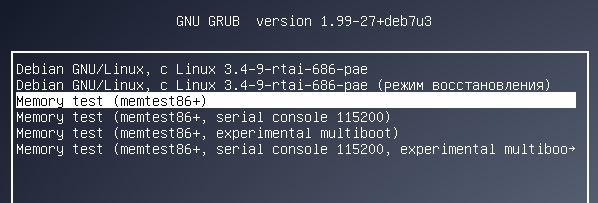

alexander nub писал(а): комп завис по непонятным причинам
Запусти memtest - при загрузке, когда появляется окно выбора grub на 3 секунды.. пару раз стрелку вниз. Погоняй память.. можно даже погреть феном для волос :cheesy:
htop - что бы установить, нужно в консоле сказать заклинание sudo apt-get install htop
