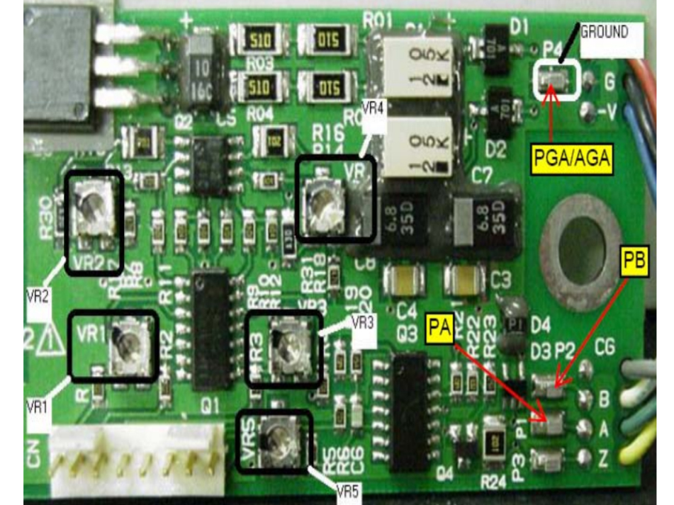

merkwurdigliebe писал(а): энкодер - ну да, инкрементальный. датчик энкодера подключается к плате предусилителя, на разъеме которой должны уже быть нормальные дифференциальные ABZ сигналы. вот есть мануал по настройке: http://yurtaev.com/files/M500_PLG_Adjustment.pdf
Вы абсолютно правы! :good:
Сегодня добрался до "платы предусилителя энкодера" - на плате маркировка Tamagawa_AU5589-6590-1382
Полностью схож с тем описанием\инструкцией которую вы прикладывали.
1.jpg (4877 просмотров) <a class='original' href='./download/file.php?id=195691&mode=view' target=_blank>Загрузить оригинал (446.02 КБ)</a>
sensor.jpg (4896 просмотров) <a class='original' href='./download/file.php?id=195678&mode=view' target=_blank>Загрузить оригинал (153.98 КБ)</a>
Справа сверху контакты

справа внизу контакты
CG
B
A
Z
фото из мануала(по ссылки) (4875 просмотров) <a class='original' href='./download/file.php?id=195692&mode=view' target=_blank>Загрузить оригинал (437.38 КБ)</a>
В инструкции не нашел как его подключать, каким напряжение запитывать?
Подскажите пожалуйста...
В интернете на схожем форуме нашел только (автоперевод):
"Tamagawa AU5589-6590-1382 .. это печатная плата усилителя магнитного датчика шпинделя и подает усиленные сигналы в привод шпинделя.
Для работы требуется питание +/15 В. Выходы PA и PB представляют собой синусоидальные волны, а частота зависит от скорости вращения шпинделя. На каждые 100 об / мин мой осциллограф измерял около 850 Гц. Выходное напряжение находится в диапазоне от (+/- 1,5 до 2 В пик) или от 3 до 4 В (пик-пик)"
Схема подключения энкодера к китайской стойки:
111.jpg (4896 просмотров) <a class='original' href='./download/file.php?id=195679&mode=view' target=_blank>Загрузить оригинал (275.06 КБ)</a>

merkwurdigliebe
питание - двуполярное +/-15V. сделать из 5В каким-нить DC/DC преобразователем
выходы A/B - да, видимо синусоиды.юю я забыл, давно с ним ковырялся... можно попробовать просто скормить их частотнику. диф приемники из них меандр сделают. разрешение будет маловато - количество зубов *4. если не получится - искать интерполятор.
выход Z - single ended, наверное TTL 5V. подключить на PCS, а на *PCS сделать резисторным делителем 2.5В

gerka
merkwurdigliebe писал(а): питание - двуполярное +/-15V. сделать из 5В каким-нить DC/DC преобразователем
Сложновато для меня, но буду разбираться!
Энкодер завожу не частотник а в контроллер(стойка чпу)
