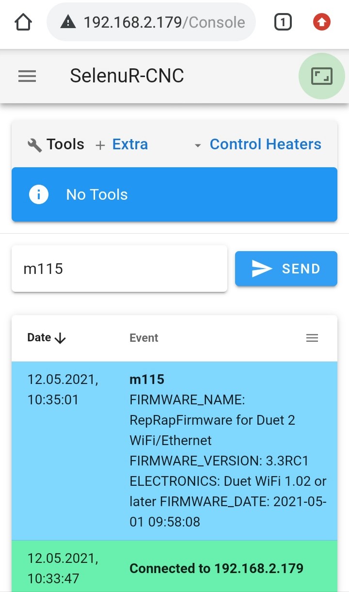

Начал разбираться с контроллером Duet2 wifi, и узнал что он позволяет неплохо реализовать много интересных вещей, это работать в режиме 3дпринтер, лазер или CNC, имеет некоторое количество дополнительных портов Входа/выхода, не считая входов для концевиков, щупов, можно по интерфейсу i2c подключать дополнительно устройства, работает как от usb, так и автономно, с sd карты памяти, управлять работой (кроме как слать УП) можно через веб интерфейс.
Имеется возможность выполнять сканирование поверхности стола, и сохранять карту высот в csv файл, на карту памяти.

Понемногу начал уже писать: https://selenur.ru/?p=1616 (как обновить до последней версии), софт для управления в процессе написания, но доступный функционал с каждым днем всё больше нравиться, так что постепенно создам на форуме отдельную тему, и там уже подробно опишу :-)

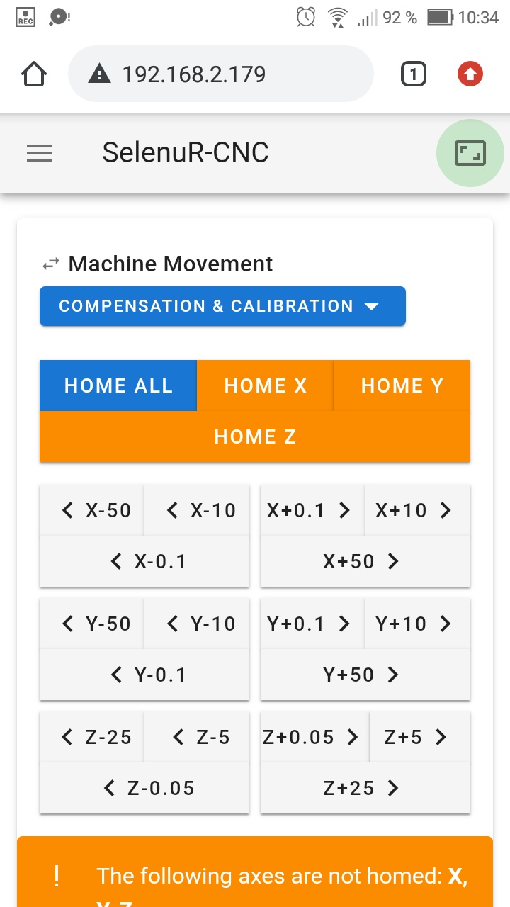

Ценник у данного контроллера без дисплея конечно не маленький, в среднем 3500-4000 рублей, но работать можно как через USB, аналогично как с GRBL, так и автономно, с SD карты, причем дисплей не нужен, т.к. управлять можно прямо с телефона:
Подвигать осями
Screenshot_20210512-103427.jpg (1500 просмотров) <a class='original' href='./download/file.php?id=195367&mode=view' target=_blank>Загрузить оригинал (140.34 КБ)</a>

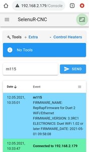

Отправить произвольные команды
Screenshot_20210512-103511_1.jpg (1500 просмотров) <a class='original' href='./download/file.php?id=195368&mode=view' target=_blank>Загрузить оригинал (104.23 КБ)</a>
