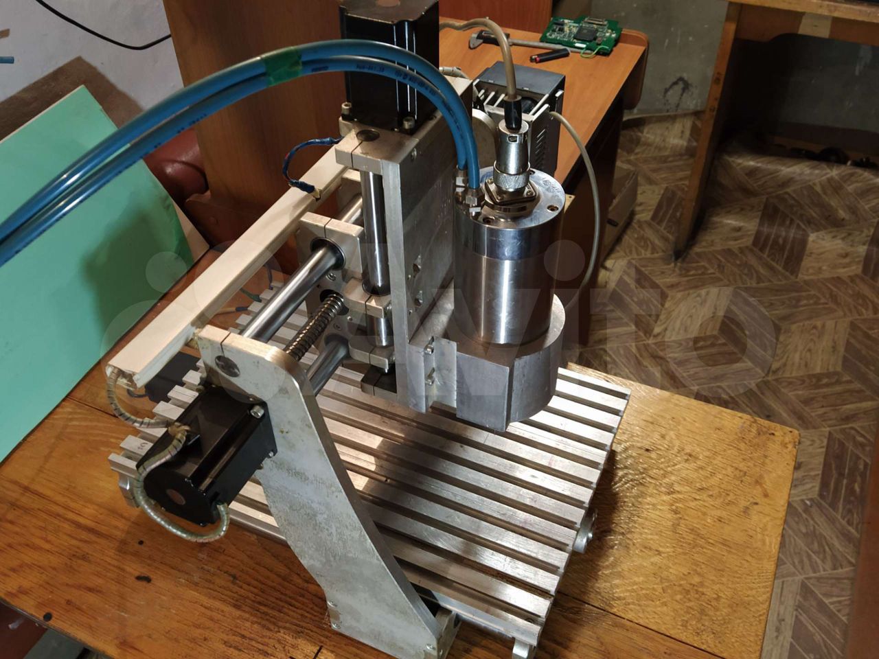

А такой вариант? https://www.avito.ru/armyansk/remont_i_ ... 2057070596 .Уже не на палках(только дошло что это такое).Вроде посерьезней рама,подешевле и все на месте.Только не знаю на сколько хорошее.. Вертикальный ход под меня..

Как готовое решение под пластик, годно. Но висячий стол похоже из 20мм профиля.. лучше моего колхоза. Самыч жестче будет все равно.. слабое место - стык балки портала и нижней поперечины.

iMaks-RS писал(а): стык балки портала и нижней поперечины.
Вот здесь?
Стол это уже мелочь... или менять или усилить.
моей дилетантской точки зрения,он получше этого https://cncsam.ru/katalog-stankov/nabor ... 8c5d0596.В смысле рама..

Что скажете Господа,стоящий вариант или нет? хотелось бы еще мнения услышать,одной моей интуиции в этом деле мало,40т.р. на кону..

Брать или не брать, это решишь сам, а вот то, что это вполне рабочий вариант, это да, со своими минусами конечно, но за эту цену, лучше вряд ли найдёшь.

На самом деле, выбираем более удобную проблему.. вот и всё.. что с машиной, что со станком.. ну может и с женщиной тоже самое.. )) В любом случае, станок это набор компромисов. Нужно смотреть на проблемы в будущем.. у этих шпинделей есть слабое место, подшипники сидят в посадочных через резиновые уплотнители.. поэтому первым делом нужно будет устранить эту беду.. Второй момент.. при всей красоте - очень маленький блок управелния.. посмотреть бы "потроха".. что за драйвера, что за блок питания.. Третье - опять про "стык".. дело не только в нём.. одно дело, когда модули перемещения фиксируются на балку портала, совсем другое.. когда на поперечену.. Когда захоите сделать 3Д панно, то увидите славную картину - как будут качатся балки портала. Стол можно заменить, здесь на форуме жирный профиль 22*100мм для стола. Рекомендую.

Скопировал.. Насчет "потрохов" . Драйвера М415, 4А. Блок питания 350ВТ.
12:39
Насчет "качания" балки-полная чушь(проверено не на одном станке)
12:41
Новые сообщения
Стол тоже выдержит, не та длинна(500мм) чтоб жесткости не хватило.

Это продавец пишет-то? Конечно у него всё хорошо, он же продаёт...посмотрел бы я его сообщения, когда б он покупал этот же станок!

Драйвера "не айс", медленные оптопары стоят, возможен пропуск шагов. Тема на соседнем форуме
Плата развязки скорее всего LPT, значит придётся ставить или mach3 или linuxcnc или делать шильд ардурино/пилюля на лпт
То что они не греются.. может говорить о том, что просто чип не достаёт до радиатора.. это нужно будет проверить в первую очередь.. ну в теме по ссылки выше, есть видео.. видно что они в 1.5 раза меньше стандартных 542х драйверов.. поэтому и корпус такой.. маленький.. ясно.

мда.. тогда тест.. раз есть швп.. то предполагается работа на высоких подачах.. ок. Предположим что "производитель" озаботился оптимальным подобром по параметрам ШД и драйверов.. тогда 1000-1200 оборотов в минуту получить не проблема.. т.е. при шаге 5мм. может летать на холостых до 6м/мин.. гуд... пусть по воздуху запуситит 3Д панно.. какую нибудь икону.. с подачей 5 метров в минуту и ускорением хотя-бы 600-800мм*с2 либо тест оси в визарде настроек linuxcnc

Что за люди...Какой нафик Ардуино? Драйвера 25кгц на ось, микрошаг до 32, контроллер МК1, вход USB а не LPT. Программа управления - Planet CNCUSB. Полная версия, без ограничений(с лицензией)
