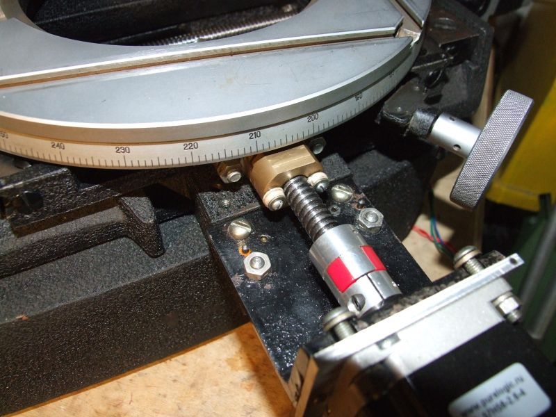

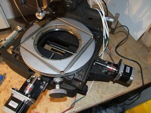

Можно присмотреть станину от измерительного микроскопа , например МИМ-1 , коих ещё наверное можно найти с убитой оптикой но живой станиной .
Как пример... Фото взято с chipmaker.ru
post-10400-1254390701.jpg (2279 просмотров) <a class='original' href='./download/file.php?id=193677&mode=view' target=_blank>Загрузить оригинал (97.58 КБ)</a>
post-10400-1254390735.jpg (2279 просмотров) <a class='original' href='./download/file.php?id=193678&mode=view' target=_blank>Загрузить оригинал (96.12 КБ)</a>
post-10400-1254390755.jpg (2279 просмотров) <a class='original' href='./download/file.php?id=193679&mode=view' target=_blank>Загрузить оригинал (99.72 КБ)</a>
shur
Сообщения: 150
Зарегистрирован: 09 сен 2011, 22:39
Репутация: 30
Re: Для хобби из профиля, по металлу, с полем 50х50х5
Сообщение shur »
Хода вполне укладываются в требования ТС , даже более , + поворотный стол , + регулируемый наклон колонны . Чугуний , направляющие качения .
Практически готовые 5 осей . :good:

shur писал(а): Можно присмотреть станину от измерительного микроскопа , например МИМ-1 , коих ещё наверное можно найти с убитой оптикой но живой станиной .
Ссылки не забывайте вставлять, плиз. https://www.chipmaker.ru/topic/23047/
По тэгу "МИМ-1" ничего полезного не ищется. Только некая статья, как его придумывали и строили прототип.
Фрезер из измерительного микроскопа: https://www.chipmaker.ru/topic/44132/
Примерно вот из такого: Инструментальный микроскоп ИМЦ 100Х50А, ИМЦ 150х50Б ГОСТ 8074-82
https://chelzavod.ru/pribory-izmeriteln ... -150kh50a/

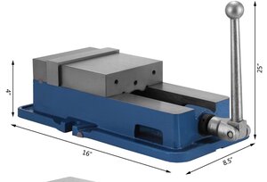

Эта идея конечно не для топикстартера, т.к. за бюджет выходит многократно, но все же вот такая мысль:
Чугунная станина для настольного фрезера, практически все готово, "только портал поставить". Ну и там
по мелочи: ШВП, рельсы... :hehehe:
Тиски 6 дюймов.jpg (1845 просмотров) <a class='original' href='./download/file.php?id=194498&mode=view' target=_blank>Загрузить оригинал (239.79 КБ)</a>
6-ти дюймовые китайские тиски с Али.
Вес - 27 кг. Ширина по краям "площадок под рельсы" - 160 мм. Общая длина - 420 мм. Бывают Long-версии - 475 мм.
Кому мало 6 дюймов - можно найти 8 дюймов, там длина будет 520 мм, площадки под рельсы - 200 мм.
Ну и остается только надеяться, что эти тиски лежали на складе у китайцев долгое время. Т.е. чугунную отливку не
поведет со временем.
Какая, по сути, разница. Будет ли станок "поперек" или "вдоль". А если станок вот такой как тиски - "вдоль", то при высоком портале можно и 4-ую ось поставить. Т.е. на рельсах стол-проставка, а сверху отдельный толстый стол с 4-ой осью. И так тоже делают.
Кстати, на основе станочных тисков кто-то сделал настольный токарник. Для домашнего творчества, конечно.
Ладно, ок. УСП лучше и дешевле.
