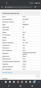

Alex_kh
Сообщения: 318
Репутация: 37
Откуда: Харьков
Re: Автоподача фанеры на СО2 лазер
Сообщение Alex_kh »
niksooon писал(а): де такое вычитал ? для панаса 1030 точность сотка. и если 700 баксов вложений окупаются за 2-4года то лучше на диване лежать ничего не делая, чем утруждать себя такой работой......
https://conrad.ru/catalog/datchiki_distantsii/1289789/
https://conrad.ru/catalog/datchiki_distantsii/1289788/.
У меня кривая фанере притягивается вытяжкой, а подобное устройство мне интересно исключительно для гравировки на больших кусках и для шпона, то есть там где погрешность в размерах не сильно важна.
По поводу окупаемости - ты путаешь доход, и рентабельность. Или ты думаешьн, что установка датчика увеличивает производительность хотя бы на 20%???
П.с. пошёл лежать на диване за 1500-3000 баксов 🤣 (к датчику же нужно будет сделать механику).

Alex_kh
Сообщения: 318
Репутация: 37
Откуда: Харьков
Сообщение Alex_kh »
Точность на скриншоте тоже "до лампочки"?
niksooon
Сообщения: 2008
Репутация: 1207
Откуда: Кашира
Сообщение niksooon »
:hehehe: Как догадался?
А так-то Англицкую пдф-ку почитай и сопоставь циферки что под +\- 5мм имеется ввиду............
