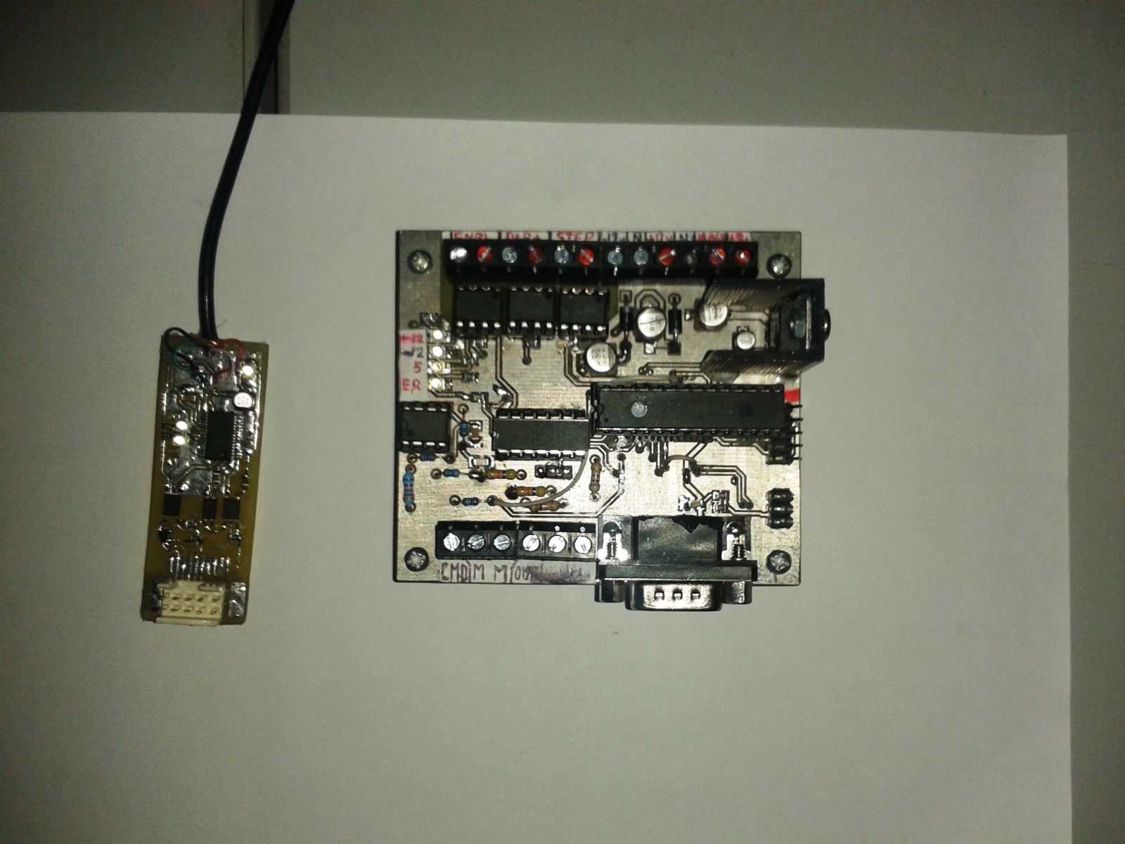

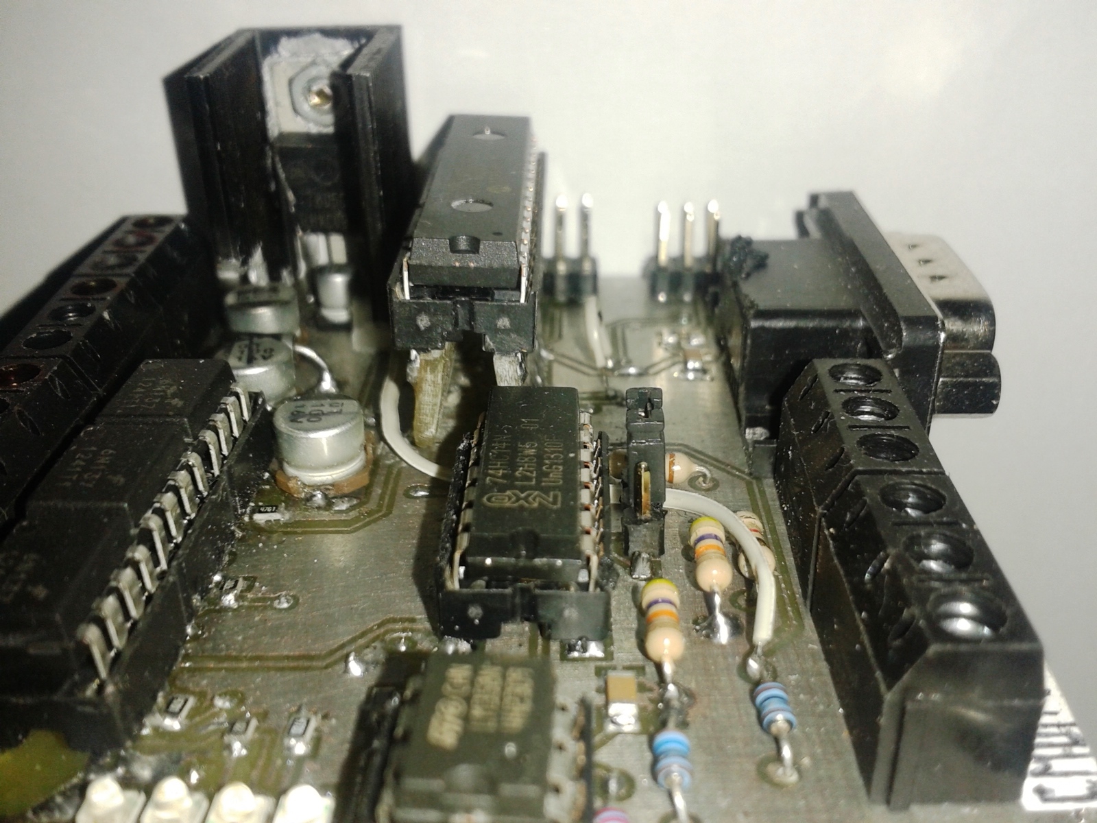

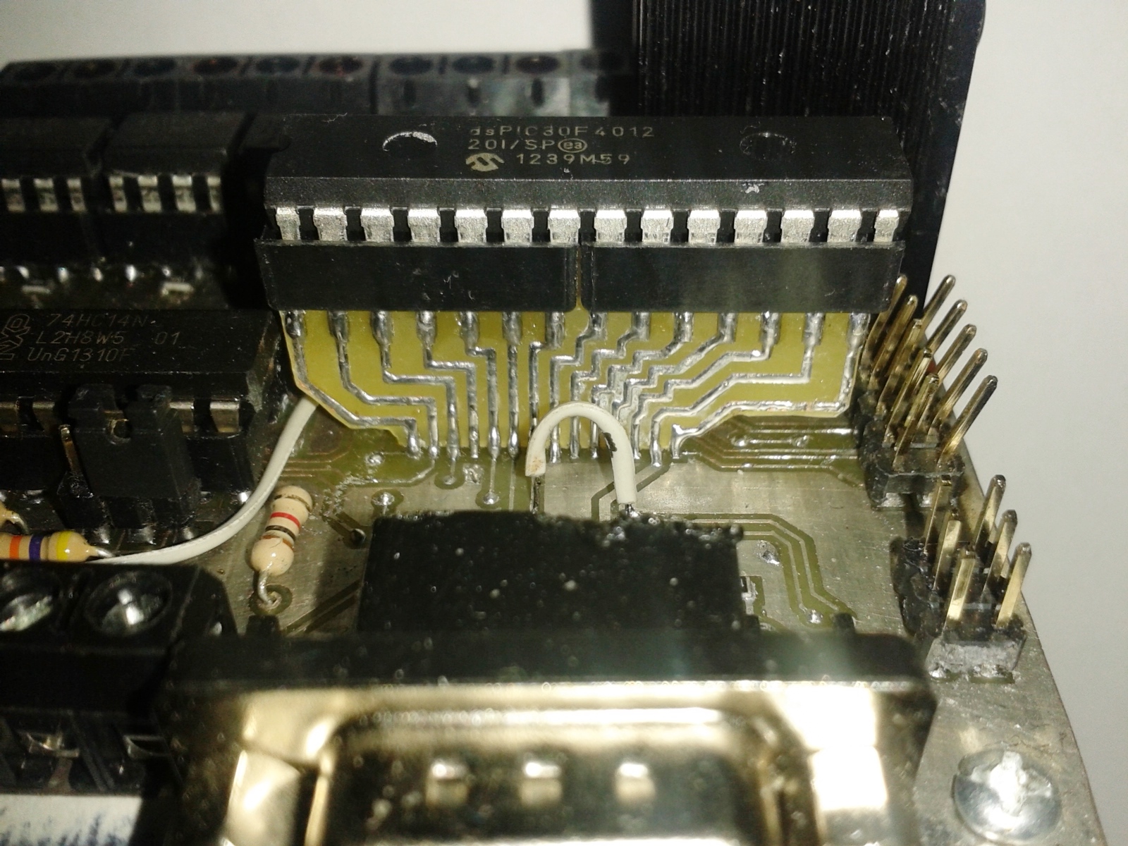

Ок. Завтра сфотографирую. Выпаял уже проц, купил когда заказывал на переходник ЮСБ проц в ДИП корпусе, пришлось длч платы делать переходник, вроде получилось не плохо, правда повозится пришлось.
Кто нибудь, опишите пожалуйсто порядок установки и программирования япса. С начало нужно загрузить в проц ботлоадер, потом отключить от программатора, затем подключить ЮСБ интерфейсу, что дальше?

3,14здец! :mrgreen: А ларчик просто открывался. Короче просто по не знанию англиского языка, читав в скользь ПДФ по ProgKey, не обратил внимание на пункты установки ботлоадера , ресет и т.д, а самое главное, это зделать манипуляцию с файлом gpl-3.0-standalone, тоесть элементарно скопировать с заменой оригенального файла , в папку инсталяции на системный диск, в моём случае С. Короче я то привык по другому, в случаях когда надо типа крякать или активировать. Обычно в этих случаях прилагается текстовый файлик типа прочти меня, с инструкцией. А эта програмулька (ботлоадер) оказывается нуждается в этих манипуляциях при установке, но совсем не типична для данного случая. При установке не просит пароля, ключика и т.д. На данном этапе ситуация такова. Залил через ботлоадер драйвер япса, тюнинг тоол настройки опредилила плату, все пункты зелёные, что как я понял сигнализирует ок. при connect- настройка параметров не активна, при disconnect -активна. Вот как и писал вчера, прилагая фото прат интерфейса ЮСБ и япса. Да, жалко что на форуме нет ни кого пользующего япс. :silent:

Короче запустил я вчера своего япса, промудохался всю ночь до 8 -ми утра. Матюкал всё, что с ним связано, кроме самого разработчика :pssdoff: Проблема оказалась, как всегда в танцоре. Просто когда припаял на плату переходничёк панельку для процессора в дип корпусе, после монтажа естественно тестером все дрожки проверил на контакт и кз, всё было нормально. Потому когда всю ночь не получалось, уже не знал на что грешить. Потом уже под утро, последним что я мог сделать, это проверить в очередной раз монтаж платы. Оказалось в месте угловой спайки монтажных площадок стеклотекстолита переходника панельки и платой треснула пайка, скорее всего когда я прилагал усилие при монтаже процессора в панель. После этого, не простым вопросом было настроить ПИД и другие настройки, у кого нет практики в этом, вопрос довольно трудный. Пришлось методом тыка. Но, в итоге результатом доволен, всё отлично крутится, удержание момента и т.д. Плата хорошая, но на русском языке внятной информации по сбору и настройки данного девайса, как кот наплакал. Это пока предварительный анализ. В общем, достаточно граблей имеется, о которых ни слова я в русскоязычных форумах не прочёл.

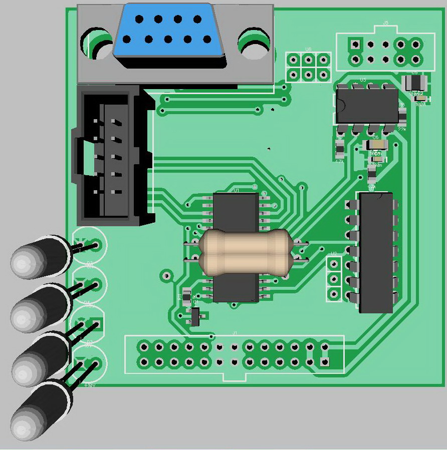

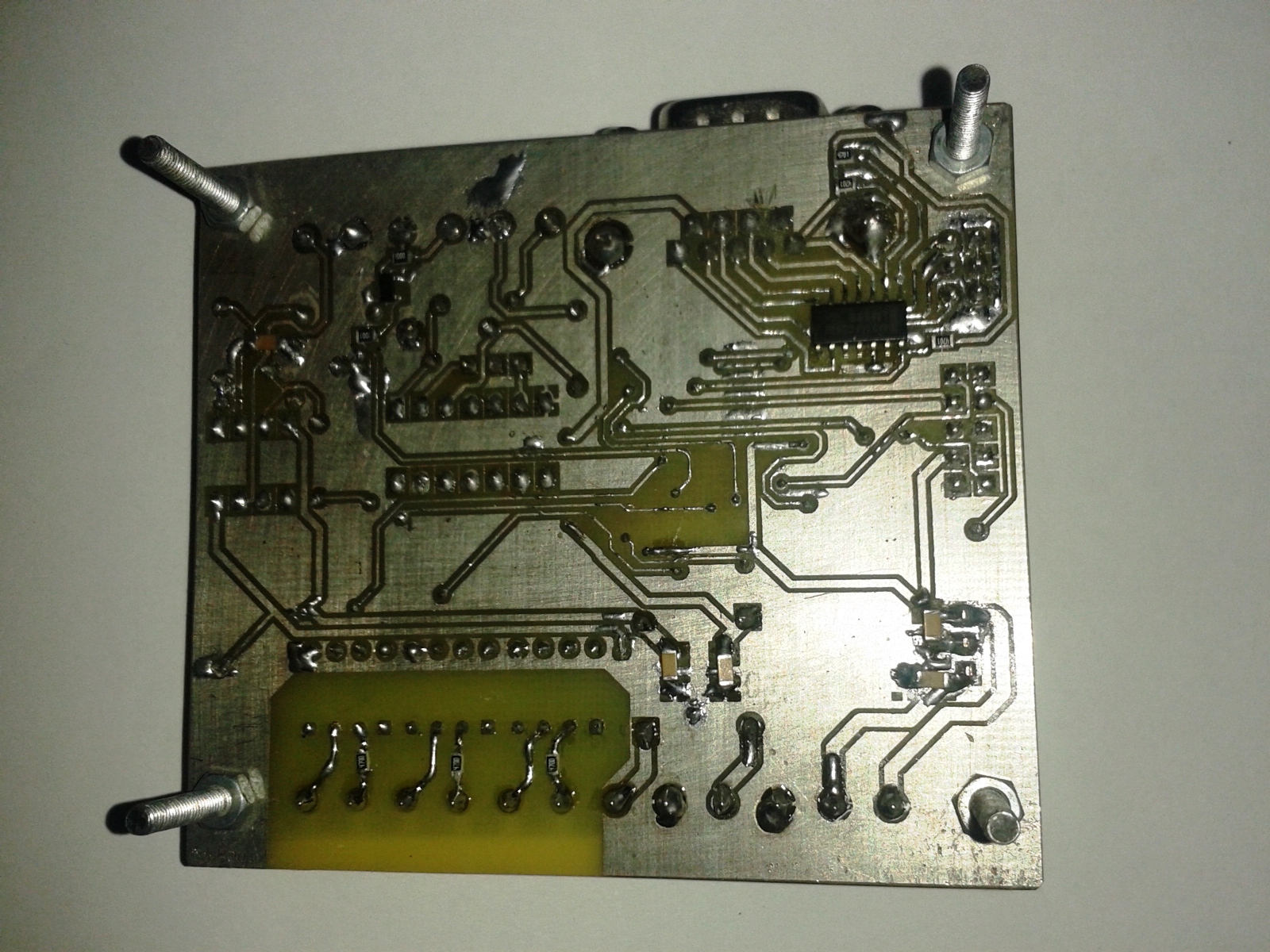

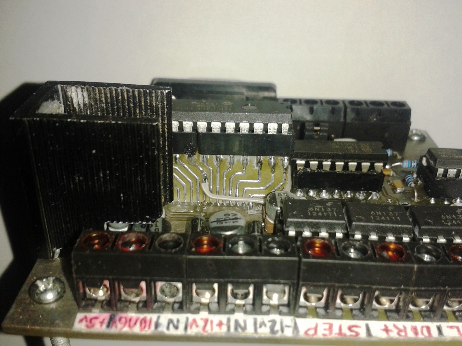

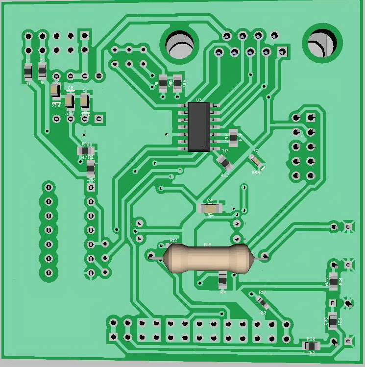

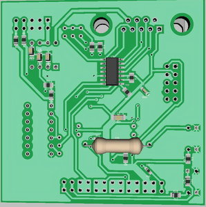

Alextven писал(а):к тому же платку наверное разведу не под смд компоненты, а то получается дядя Вася без спец навыков и оборудования, типа хотя бы, взять дрожащие руки или плохое зрение, не сможет её спаять. Или металлизация отверстий, вы что думаете, что все знают как это делать, или надо делать спец прибамбас для этой процедуры, для одного раза?
разводите, кто вам мешает. я проект в диптрейсе нарисовал в удобном для меня виде с подключениями так как мне удобно.
мой вариант разводки (3802 просмотра) <a class='original' href='./download/file.php?id=15353&mode=view' target=_blank>Загрузить оригинал (186.46 КБ)</a>
мой вариант разводки (3802 просмотра) <a class='original' href='./download/file.php?id=15354&mode=view' target=_blank>Загрузить оригинал (165.96 КБ)</a>
правда там всеравно полностью все смд сделать не вышло из-за плохой разводки, поэтому 74hc и лм358 взял в дипе и еще 3 резистора выводные (но это для выведения индикации на край платы).
русский вариант это конечно хорошо, но кто будет отвечать за ошибки и неточности при переводе которые могут возникнуть?
металлизацию не делаю - впаиваю проволочку и все.

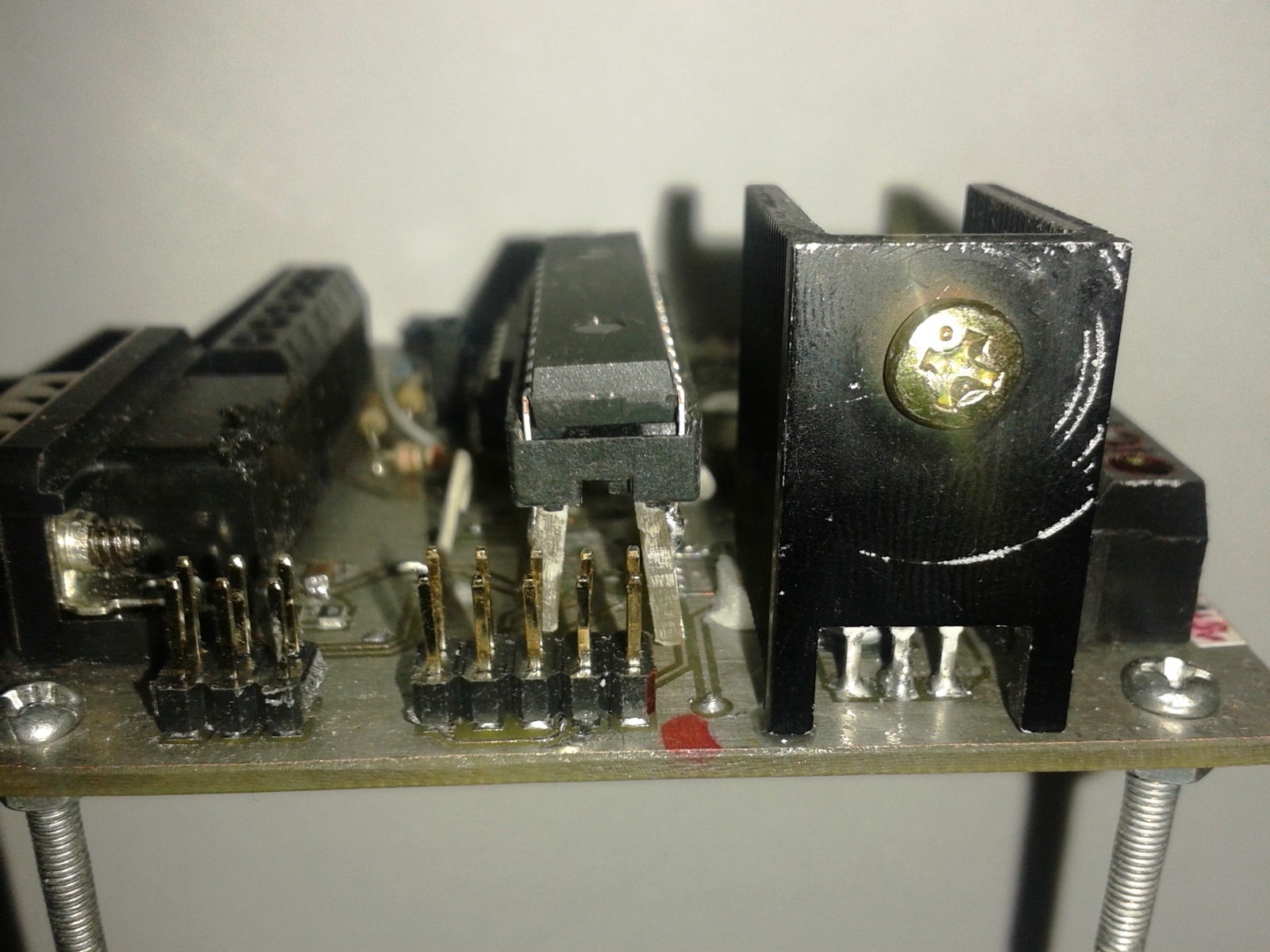

aegis писал(а):металлизацию не делаю - впаиваю проволочку и все
Поделитесь мастерством: как припаять 10ти пиновый разъем, если дорожки подходят со стороны монтажа?
Сообщения: 21923
Re: YAPSC 10V не могу запраграммировать, помогите.
Аккуратненько продавливаете пины вовнутрь разъёма как можно глубже, но все на одном уровне, удобно полностью "утапливать" их в пластмассе. Вставляете получившиеся длинные выводы в отверстия и запаиваете их с обех сторон на необходимой высоте - достаточно если они будут выступать на 0.5-1 мм с обратной стороны, или можно вообще сделать заподлицо, если паять с обратной сторны не нужно. после пайки аккуратно осаживаете пластмассу до платы.

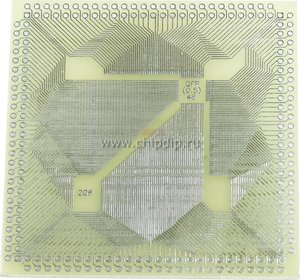

Например вчера понадобилось поэксперементировать с чипом в TQFP144, собрался было припаять его вот на такую платку
DOC000226084.jpg (3784 просмотра) <a class='original' href='./download/file.php?id=15355&mode=view' target=_blank>Загрузить оригинал (244.58 КБ)</a>
но как представил, что там надо будет потом руками разводить 2 питания, землю (порядка 20 ног в сумме), куда-то прилеплять блокировочные кондёры, кварцевый генератор.
В итоге часика за полтора нарисовал, вытравил и запаял плату, на которой все эти цепи сразу развёл. О какой металлизации тут можно говорить?..
