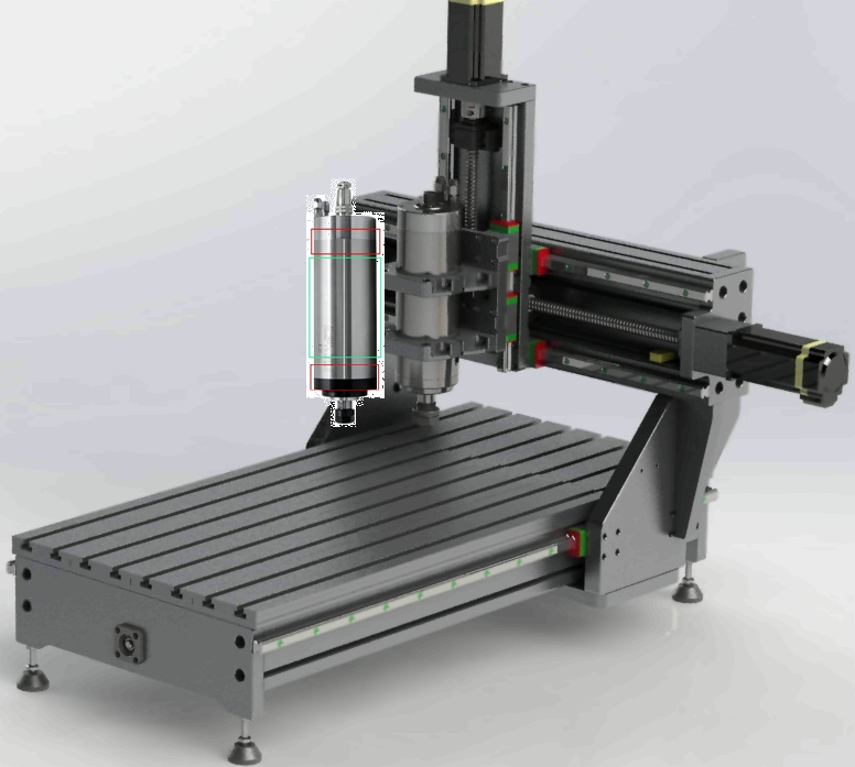

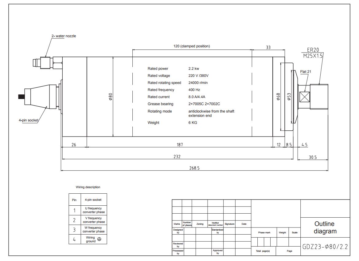

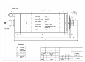

sima8520 писал(а): Единственный совет который бы я дал, верхний хомут по максимуму вверх передвинь
Он тогда может вылезти за габариты разрешенной зоны крепления шпинделя.
Re: M-series
xvovanx писал(а): Он тогда может вылезти
мой глазомер говорит что ничего за габариты разрешенной зоны не вылезет
Hugo
Сообщения: 1171
Репутация: 303
Re: M-series
Сообщение Hugo »
sima8520 писал(а): 10 янв 2021, 21:57
Сейчас шпиндель можно двигать вверх вниз - если нужно, а если кронштейны развести по максимуму, тогда уже шпиндель двигать нельзя будет...
Re: M-series
при Z в 125 мм - зачем его двигать?

Re: M-series
из простых хомутов шпиндель также вынимается без нарушения юстировки.

sima8520 писал(а): мой глазомер говорит что ничего за габариты разрешенной зоны не вылезет
Я б так сильно не был бы уверен в глазомере. Вот на картинку автора примерно наложил рядом шпиндель с разрешенной (зеленой) зоной крепления. Верхний хомут можно поднять чуть-чуть, ну мах в ширину хомута. Тогда совсем теряем возможность двигать шпиндель. А подняв по максимуму (как советуете) хомут как раз на подшипник залезет.
Re: M-series
чот вы не туда погнали, владимир. между болтов верхней каретки ставим хомут и дело в шляпе. а вы и нижний сдвинули и верхний и вообще нарисовали что то сильно широко
Re: M-series
Может ТС ваще пошлет меня с этой идеей, я лишь высказался как бы сделал Я. потому как на моем станке так же и этого расстояния мало
Сообщения: 3310
Re: M-series
sima8520 писал(а): а вы и нижний сдвинули и верхний и вообще нарисовали что то сильно широко
неа, а не двигал ничего, картинка проекта станка уже была с хомутами и шпинделем из первых сообщений ТС, а шпиндель с зонами я рядом поставил для прикидки, тоже тут на форуме взял. Лучше конечно услышать автора, думаю он прикидывал размеры что да как.

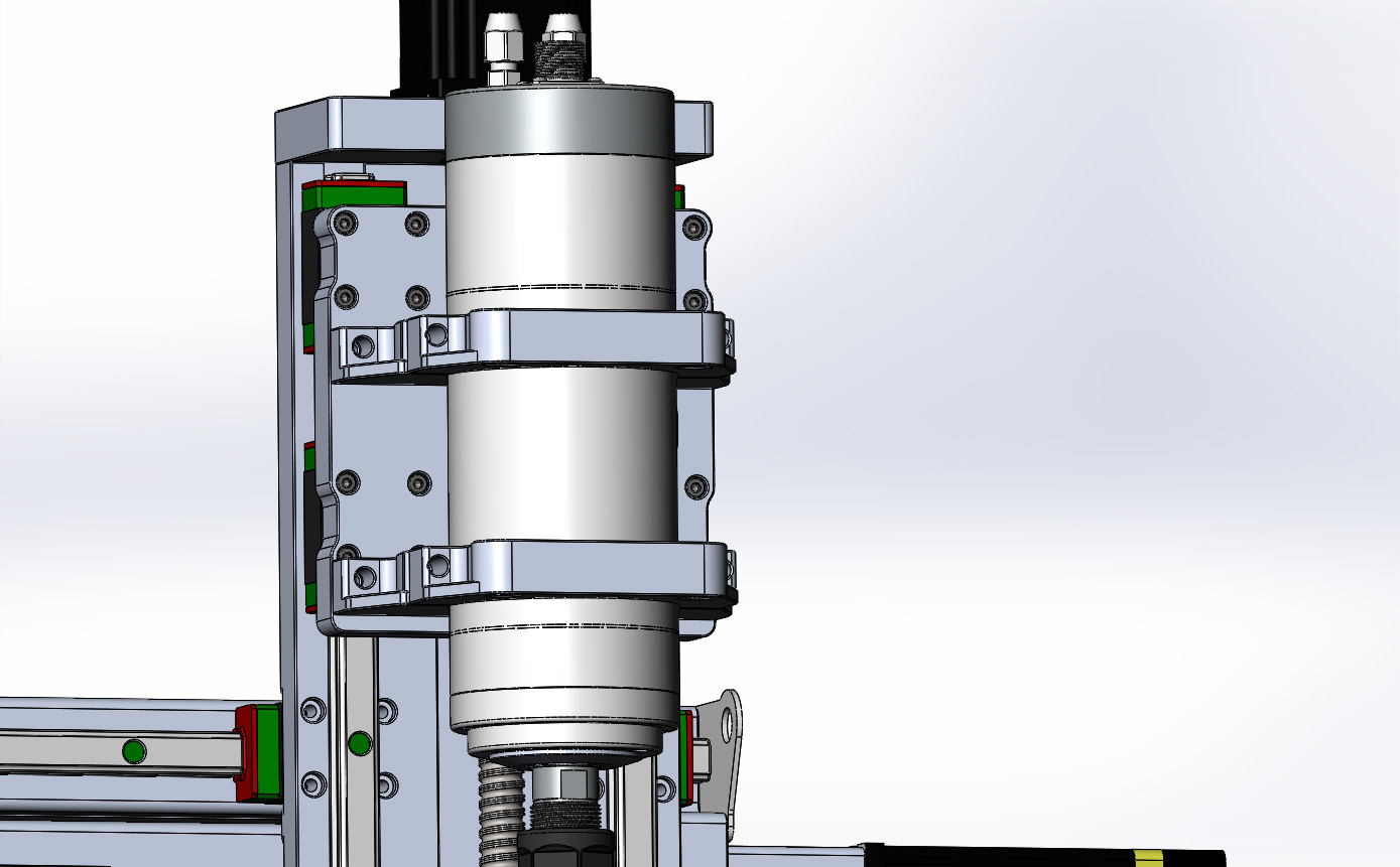

xvovanx писал(а): Лучше конечно услышать автора, думаю он прикидывал размеры что да как
Хомуты расположил таким образом, чтобы еще оставалось поле для маневра +-10 мм. Можно , конечно еще зажать, но мало ли.
GDZ23.jpg (2473 просмотра) <a class='original' href='./download/file.php?id=190994&mode=view' target=_blank>Загрузить оригинал (96.12 КБ)</a>
Шпиндель хомуты.JPG (2473 просмотра) <a class='original' href='./download/file.php?id=190995&mode=view' target=_blank>Загрузить оригинал (248.5 КБ)</a>
hmnijp
Сообщения: 1553
Репутация: 542
Откуда: Ульяновск
Re: M-series
Сообщение hmnijp »
Samodelkin 88 писал(а): Хомуты расположил таким образом, чтобы еще оставалось поле для маневра +-10 мм. Можно , конечно еще зажать, но мало ли.
вообще, учитывая конструкцию шпинделя, не понимаю откуда исторически вырисовалась на чертежах эта зона зажима....
по мне, так можно зажать в любом месте гильзы... главное не за фланцы, которые часто не соосны гильзе, особенно верхний. и желательно нижний хомут ближе к нижнему дуплексу... Пережать правильным хомутом стакан подшипника - ну тоже маловероятно...
т.е. поднять хомут ничего не мешает. хотя наверняка большой разницы не будет....
Re: M-series
на зону зажима при надобности можно спокойно класть болт. что и делают многие производители станков и никак от этого не страдают.

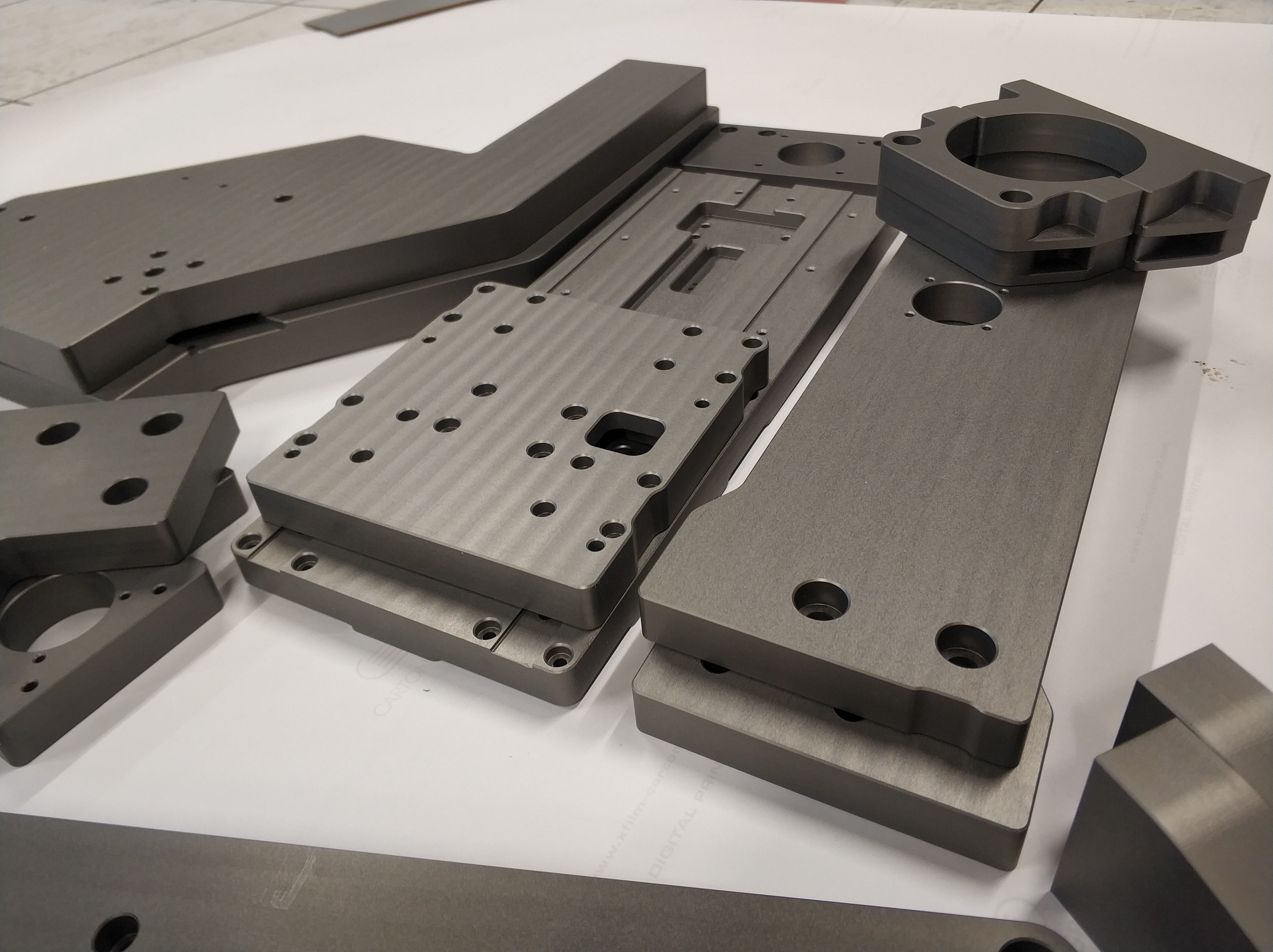

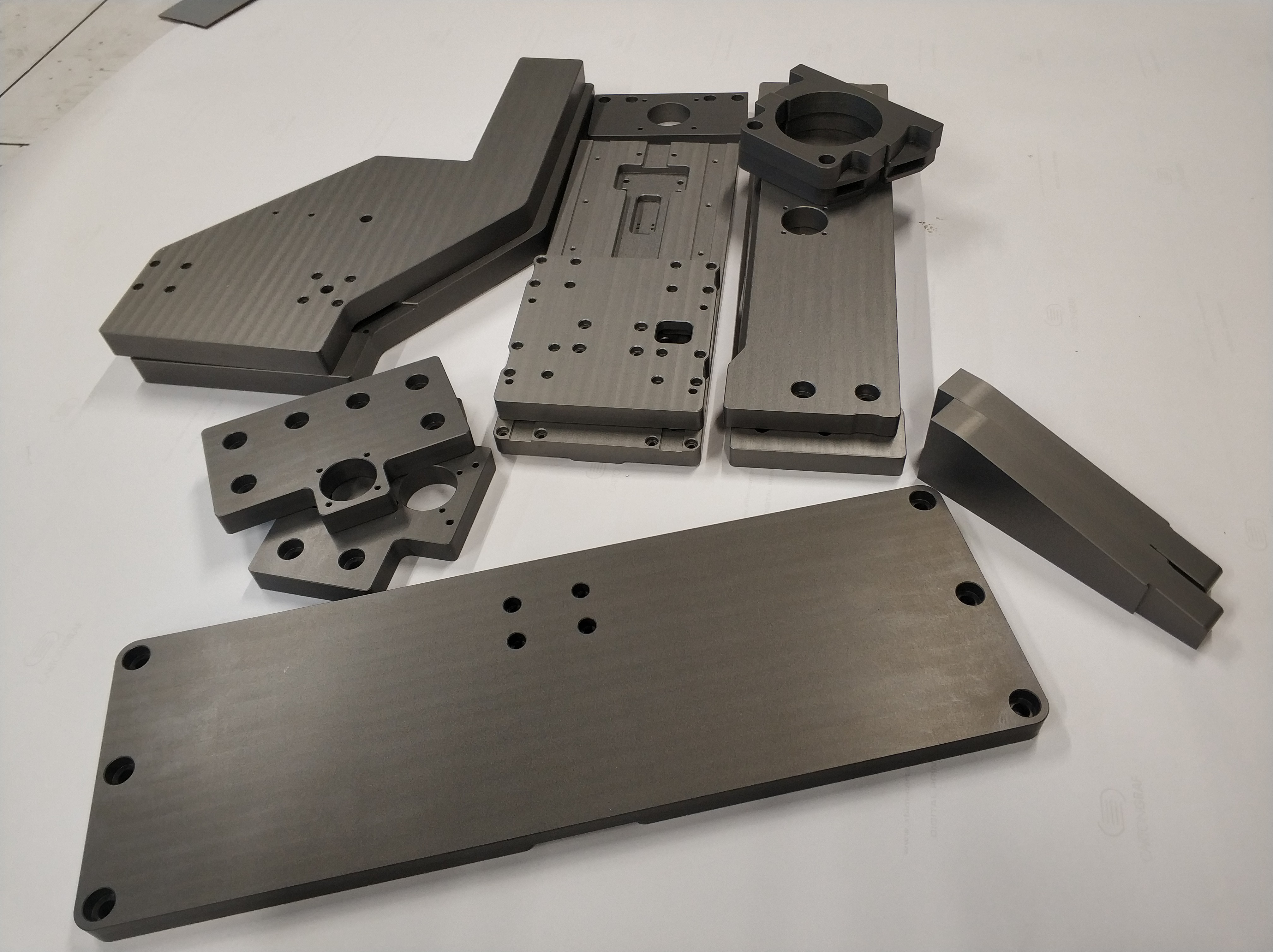

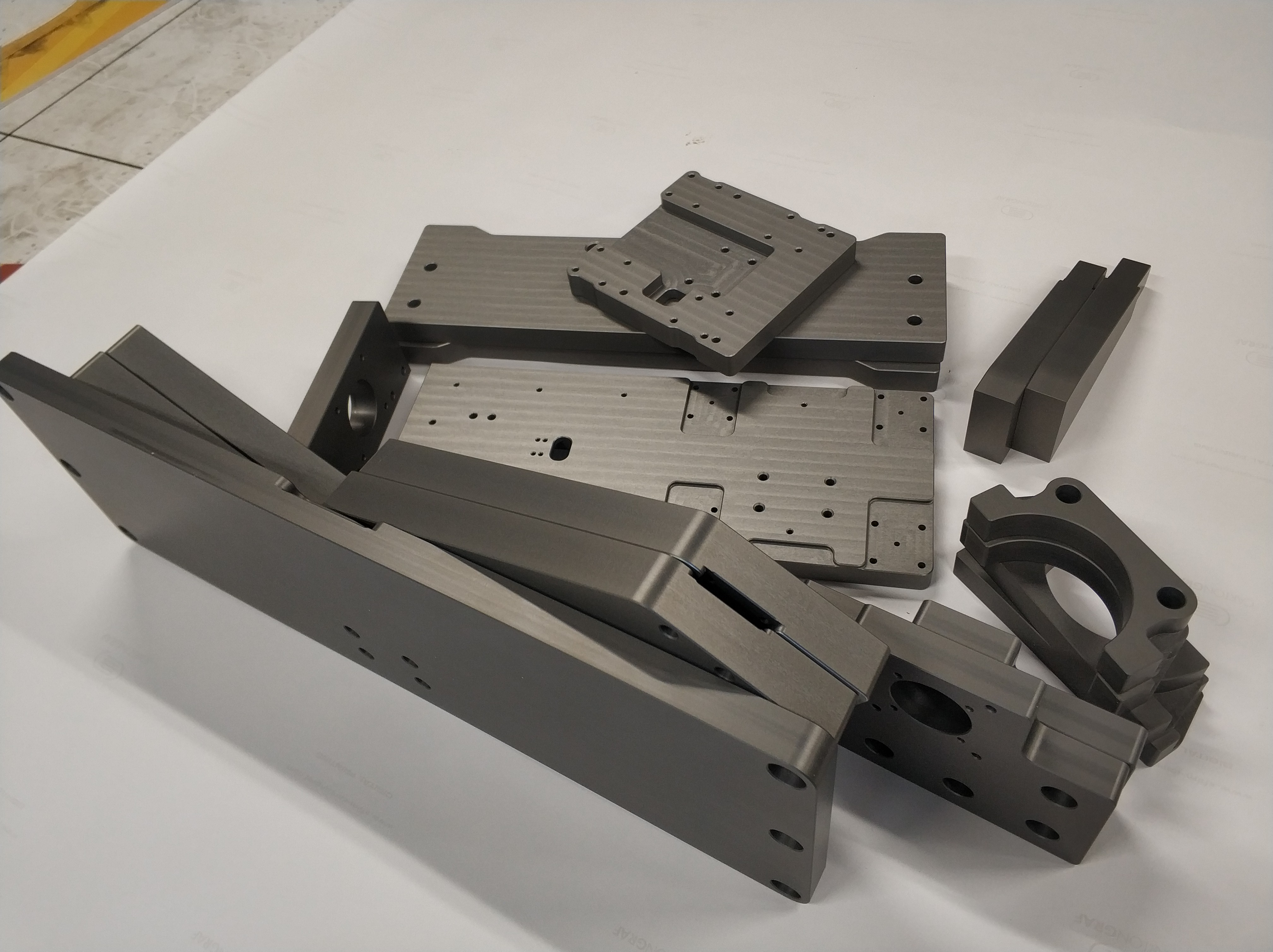

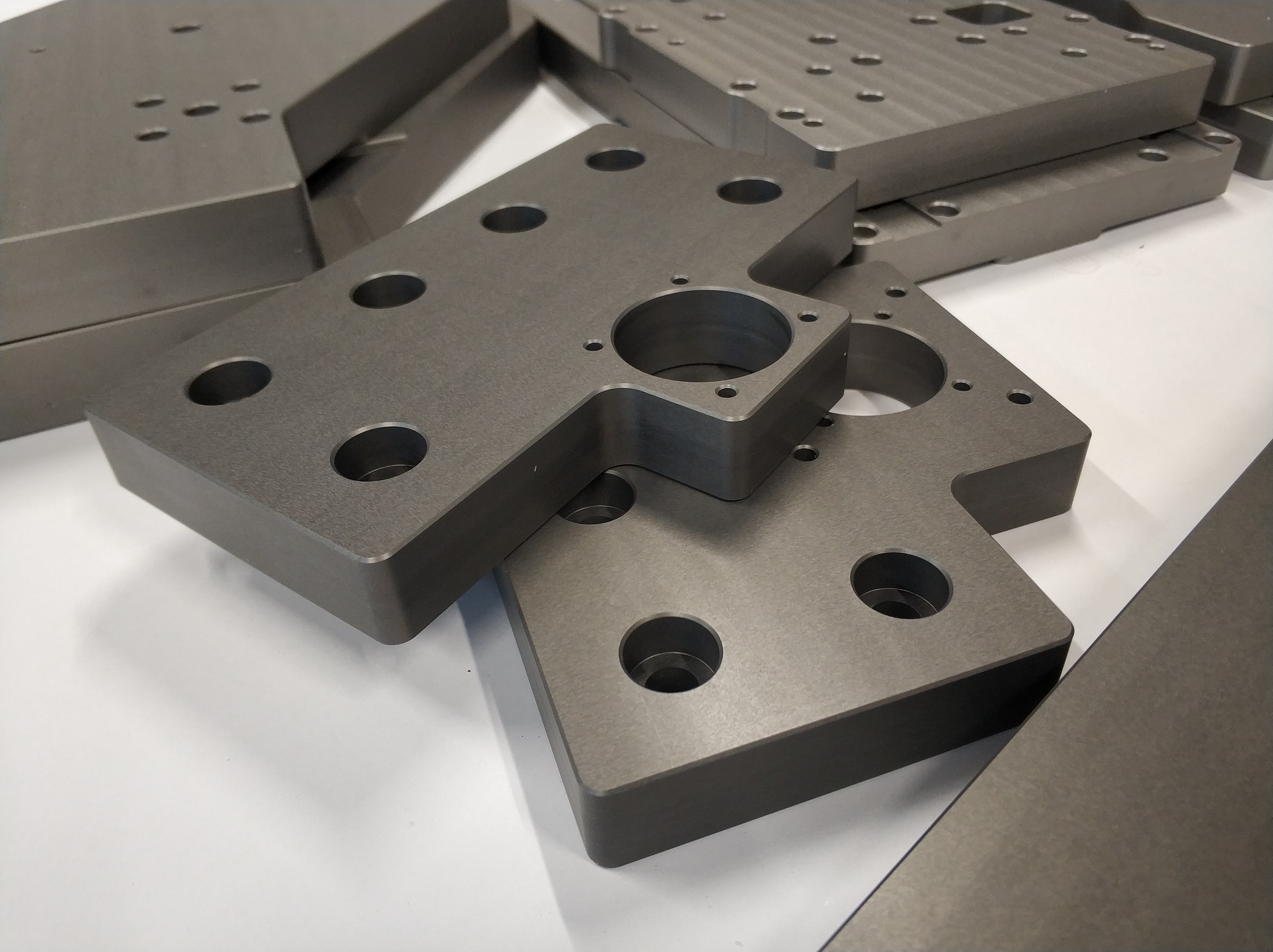

Не много красоты в ленту

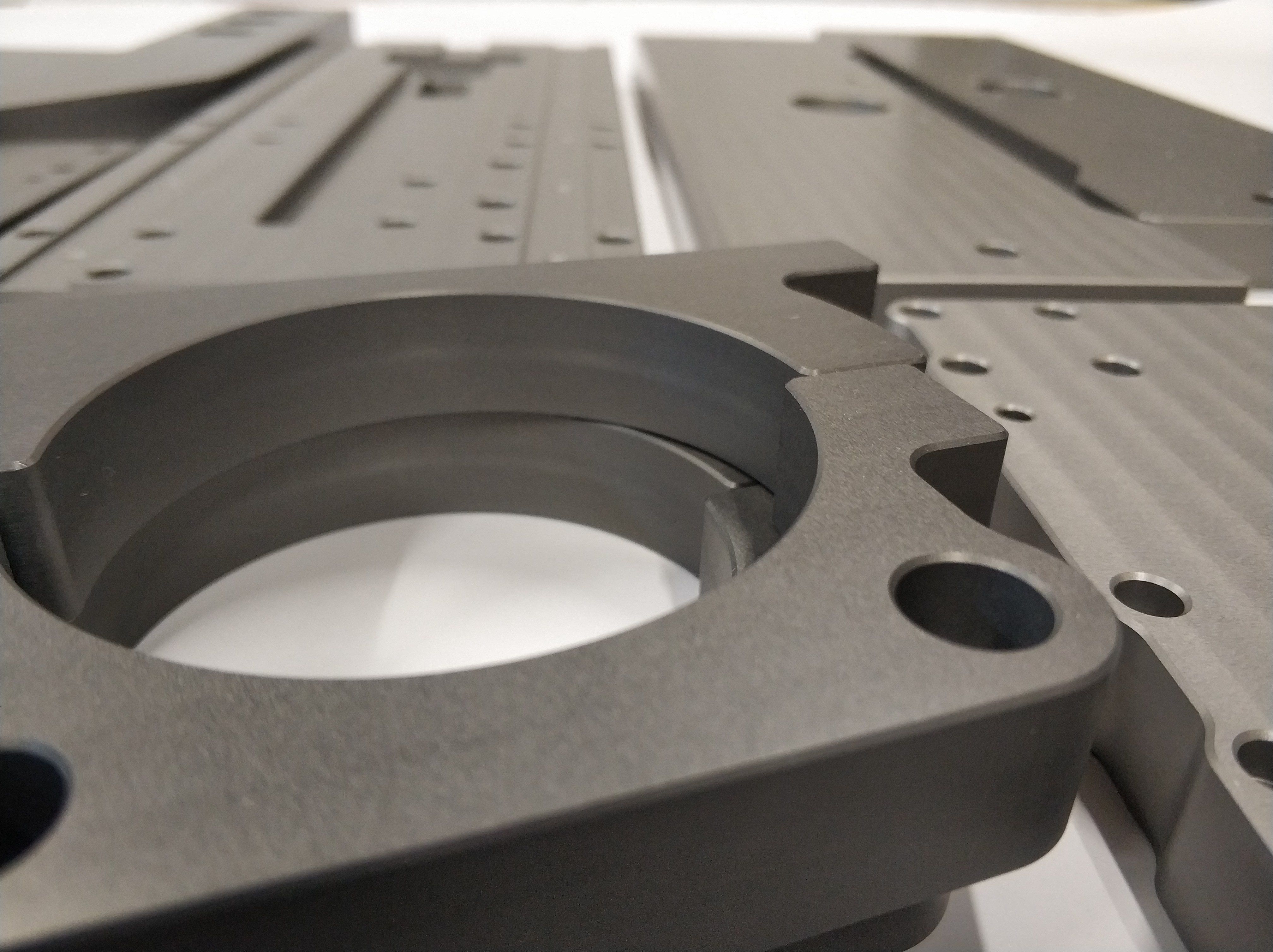

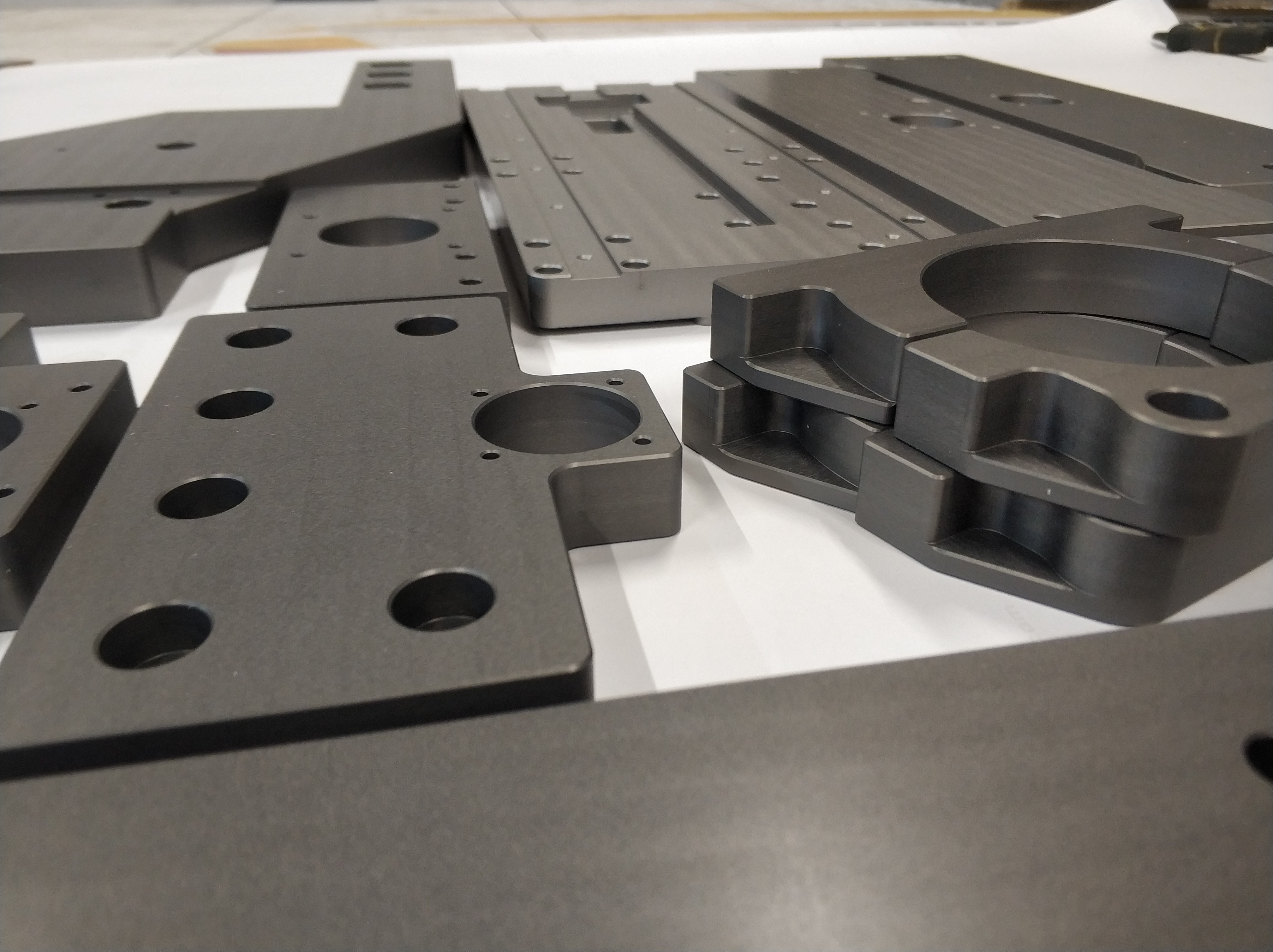

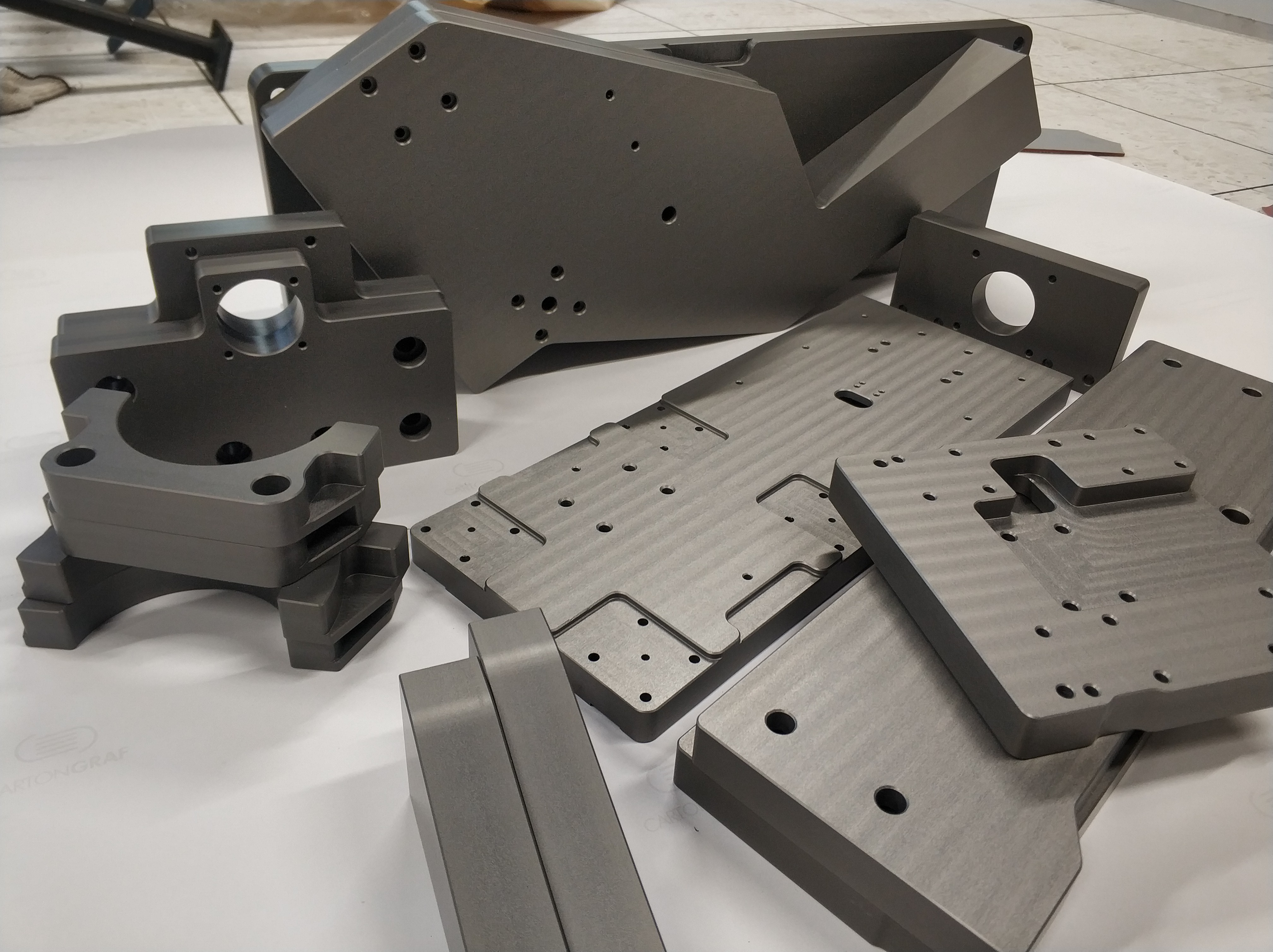

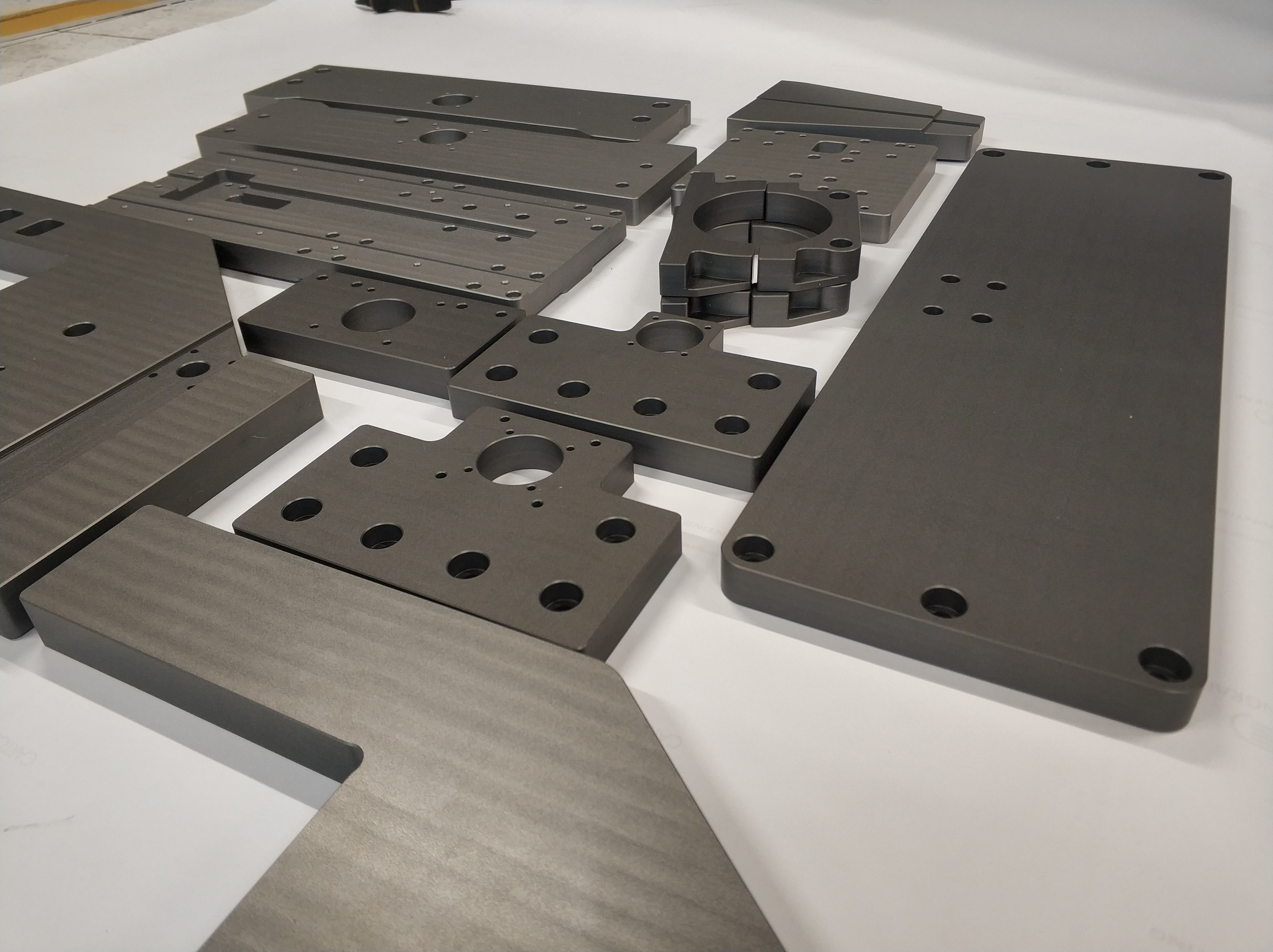

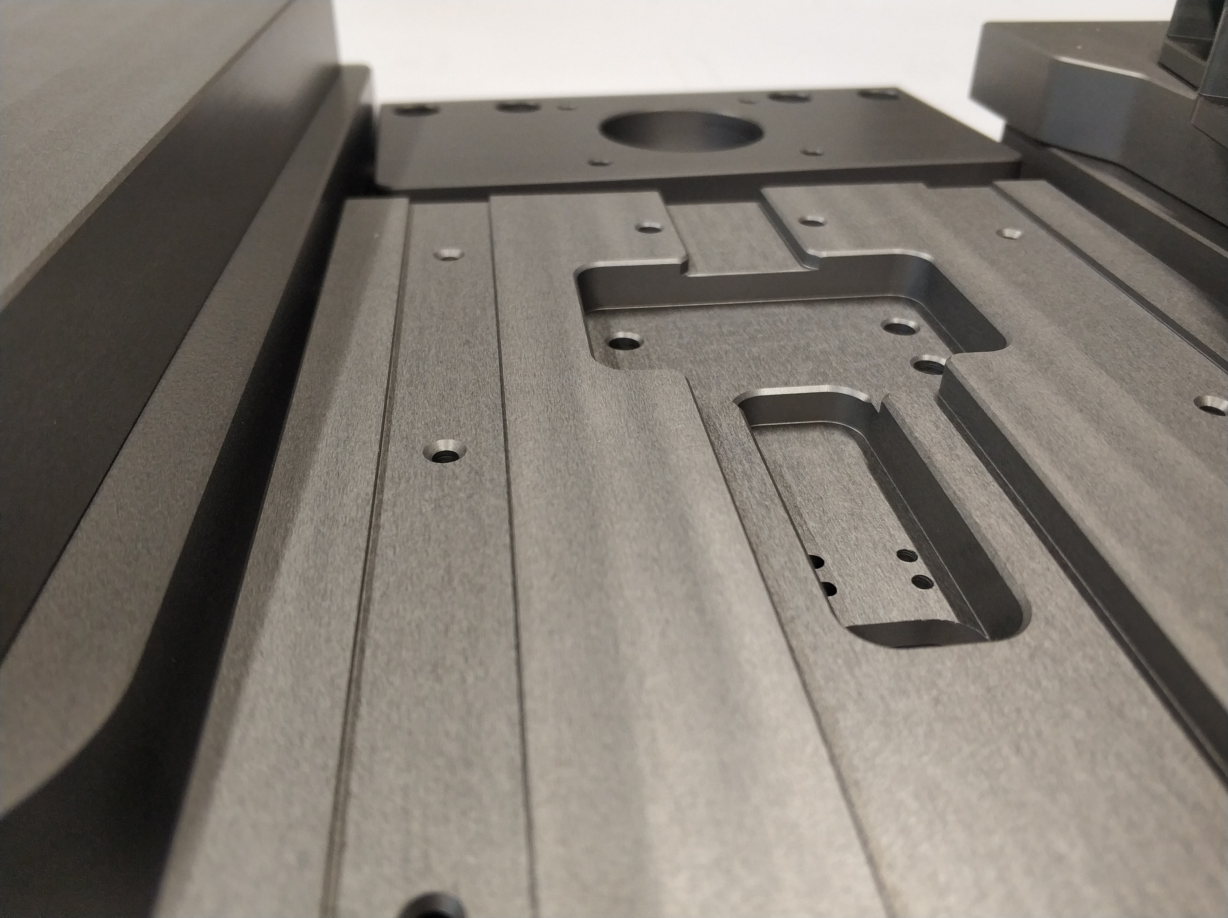

Сообщения: 2096
Re: M-series
Анодированные? Наверное не зря на заводских деталях с анодом ответственные площадки обычно фрезерованы после.
Re: M-series
А где тут ответственные детали?
Сообщения: 2096
Re: M-series
Ну если посадочные места под каретки и подшипники не являются ответственными...
И я писал не про детали ответственные, а про поверхности ответственные что никоим образом не одно и то же.

nevkon писал(а): 04 фев 2021, 07:20 Анодированные? Наверное не зря на заводских деталях с анодом ответственные площадки обычно фрезерованы после.
Например?
Kupfershcmidt
Сообщения: 1762
Репутация: 323
Re: M-series
Сообщение Kupfershcmidt »
nevkon писал(а): фрезерованы после.
Например кинообъектив, весьма точные детали, как-то они обходятся без этого.
Сообщения: 2096
Re: M-series
Не знаю как насчет объективов, разберите любой жесткий - корпус анодирован, но явно видна фрезеровка в некоторых местах. Также и плоттер как-то разбирал - тоже фрезеровка посадочных была поверх анода.
Кстати анодированная поверхность еще и более скользкой может оказаться.
