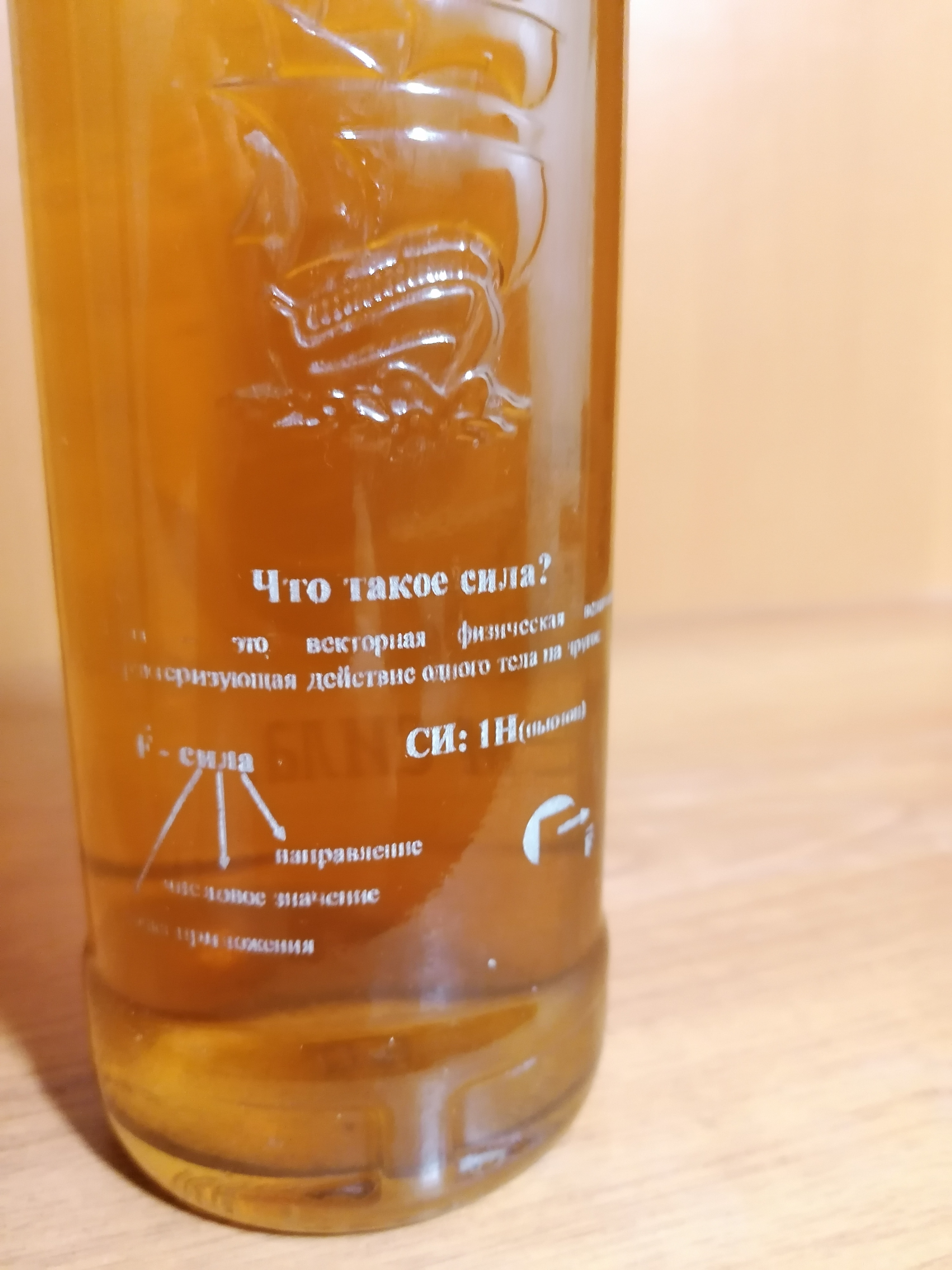

Мне кажется это вообще не гравировка, а резка.....

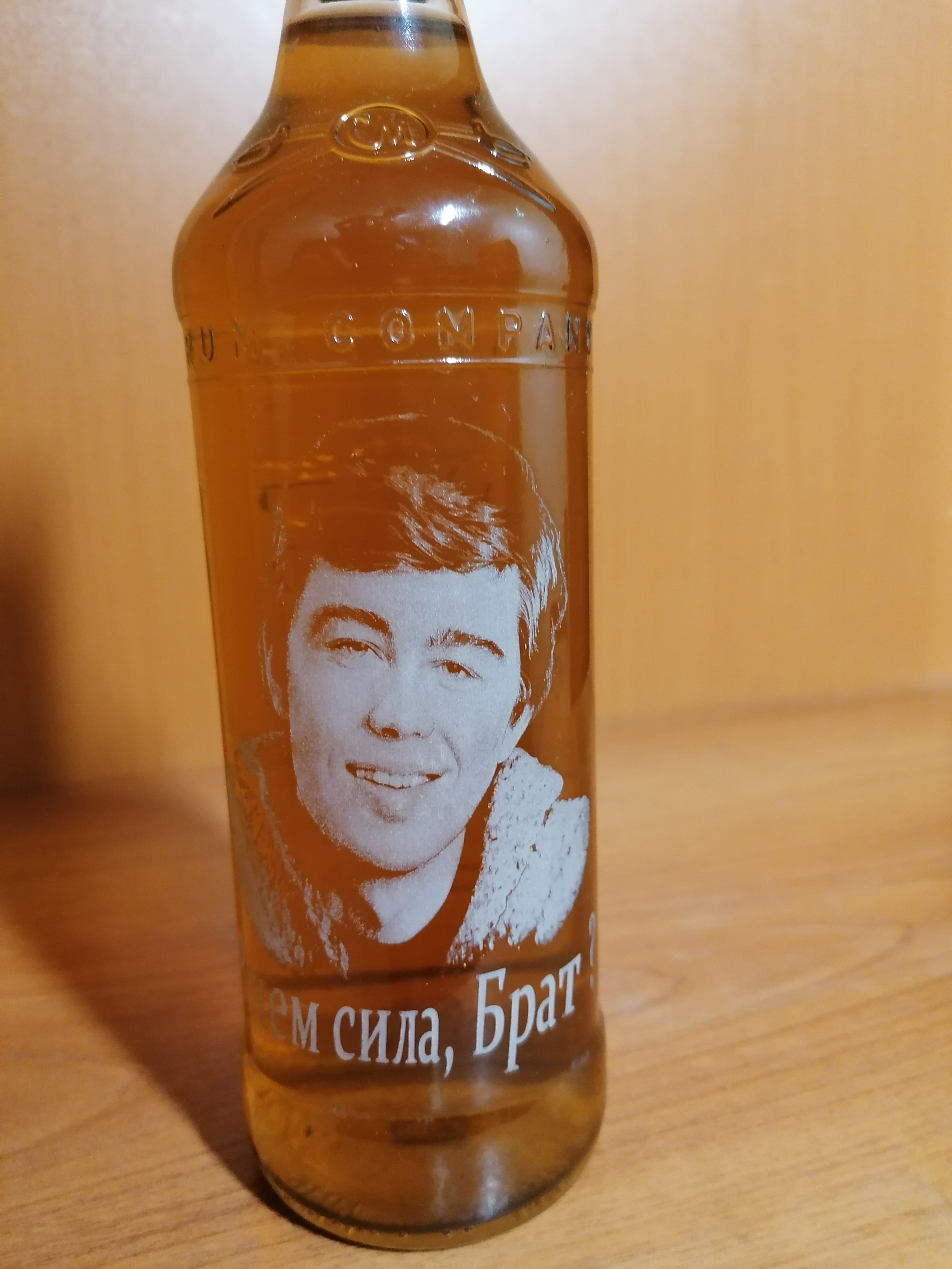

IMG_20200928_160750.jpg (2950 просмотров) <a class='original' href='./download/file.php?id=188558&mode=view' target=_blank>Загрузить оригинал (2.15 МБ)</a>
IMG_20200928_160739.jpg (2950 просмотров) <a class='original' href='./download/file.php?id=188559&mode=view' target=_blank>Загрузить оригинал (2.28 МБ)</a>

Мне кажется я лучшего результата добился ) 2 дюйма

у него хорошо получилось, стартовая фотка просто под микроскопом один из тестовых вариантов

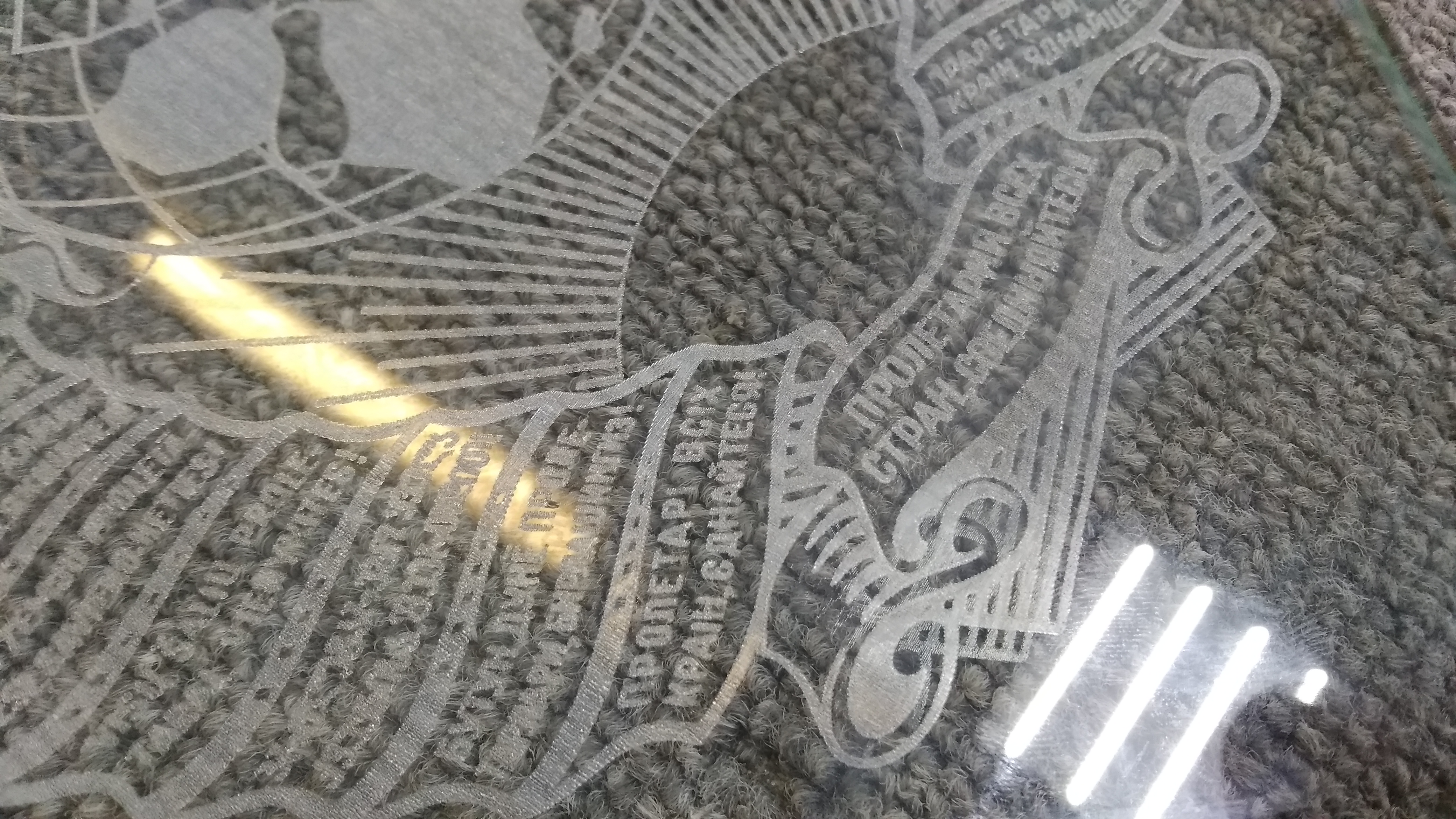

Serg61
Сообщения: 242
Зарегистрирован: 14 дек 2019, 13:20
Репутация: 10
Настоящее имя: Сергей Петров
Re: Маркировка на стекле.
Сообщение Serg61 »
Труба 80 ват. Дайте ваш рисунок могу попробовать отгравировать. Линза короткофокусная, можно пробовать и линию на рисовать на стекле. Крошится стекло при большой скорости гравировки, 600 мм в сек сколы идут по краю рисунка, 200-300 нормально получается, лучше на 150 мм сек, но долго если большие рисунки.
IMG_20200522_110438.jpg (2668 просмотров) <a class='original' href='./download/file.php?id=189461&mode=view' target=_blank>Загрузить оригинал (3.09 МБ)</a>
