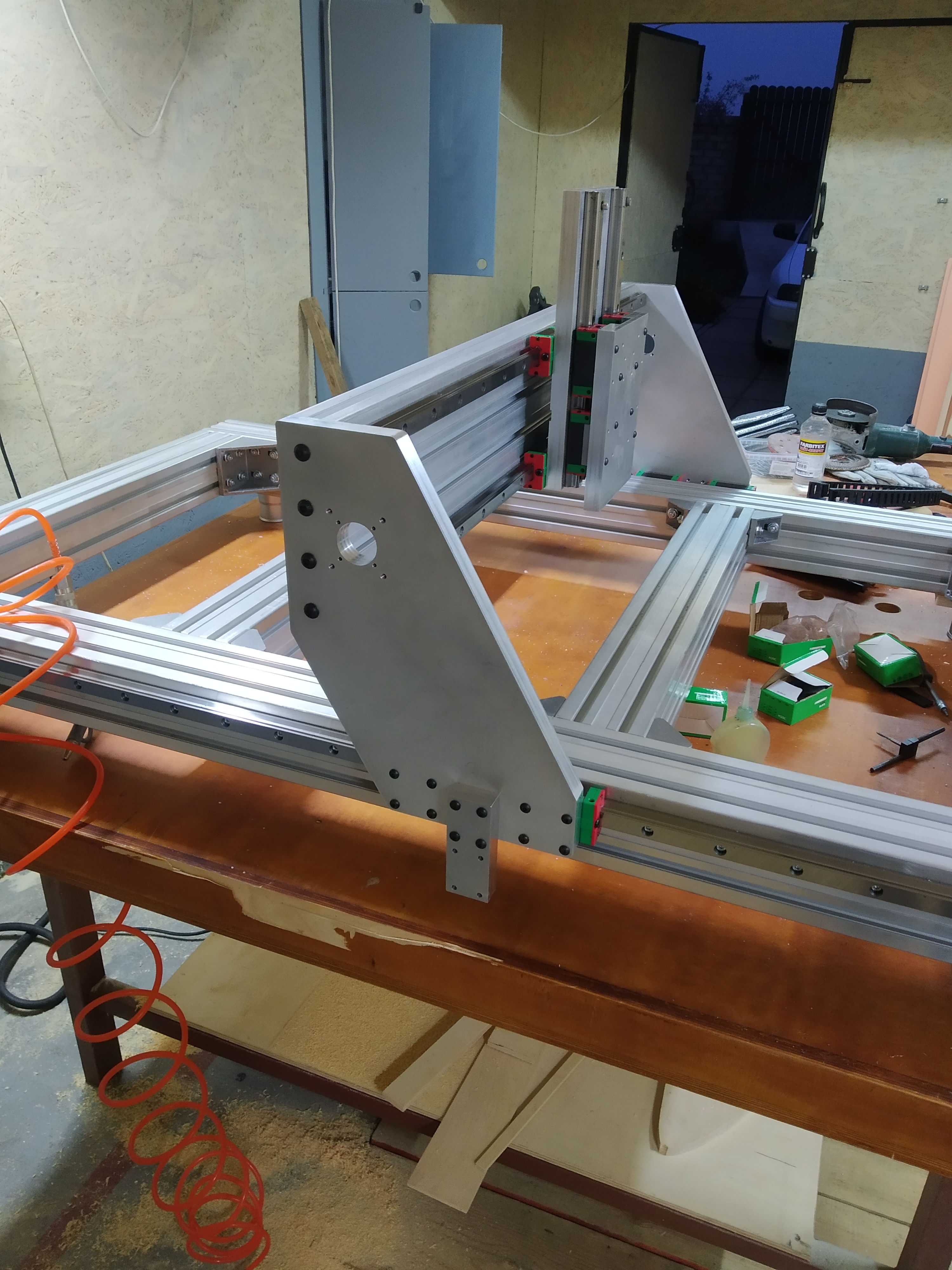

Зона обработки получилась 757х1255х100. Станок проектировал с условием, что по оси Y получу не менее 1250 мм. Это было обязательное условие. Я смог выжать этот размер с полутораметровых винтов. По Z можно было и больше, но мне это не требовалось. Поворотную ось вряд ли я буду ставить.
Винты по всем осям 1605. Рельсы 20 мм. Моторчики Nema 23. Шпиндель 2,2 кВт ER20.
Станина собрана из Алюмиковского профиля 90*90. Балка портала из усиленного 45*180. Фрезерованные детали из Д16Т толщиной 20 мм.
IMG_20201022_211917.jpg (1570 просмотров) <a class='original' href='./download/file.php?id=202274&mode=view' target=_blank>Загрузить оригинал (3.21 МБ)</a>
IMG_20200920_125031.jpg (1570 просмотров) <a class='original' href='./download/file.php?id=202275&mode=view' target=_blank>Загрузить оригинал (3.43 МБ)</a>
IMG_20201103_074400.jpg (1570 просмотров) <a class='original' href='./download/file.php?id=202276&mode=view' target=_blank>Загрузить оригинал (4.27 МБ)</a>

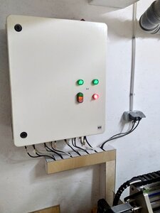

Механику собрал быстро, а вот с эликтрикой пришлось повозиться. Комплектация такая:
Блоки питания 48 Вольт по 500 Вт. Драйвера Leadshine DM 556. Магнитный пускатель для ПЧ и автомат.
Плату управления использовал LPT DPTR 1.03. Выбрал ее потому что есть полное видео руководство по настройке. Я ей доволен полностью. Есть два реле на 10 Ампер и даже выход на питание кулера. Понравилось то, что без дополнительных танцев с бубном работает функция выравнивания портала. Управление Mach 3.
Собрал всю электрику в шкафу с монтажной панелью. Дорогой зараза.
IMG_20220319_172722.jpg (1570 просмотров) <a class='original' href='./download/file.php?id=202279&mode=view' target=_blank>Загрузить оригинал (3.72 МБ)</a>
IMG_20220319_172735.jpg (1570 просмотров) <a class='original' href='./download/file.php?id=202280&mode=view' target=_blank>Загрузить оригинал (3.26 МБ)</a>
Изначально собрал станок в одном помещении(там, где было тепло). Установил его на небольшие ножки, опробовал в работе. Когда понял, что все хорошо, начал готовить место в мастерской. Провел отопление,сварил подстолье из профильной трубы 50*50*2, ну и перенес по частям станок на законное место.
