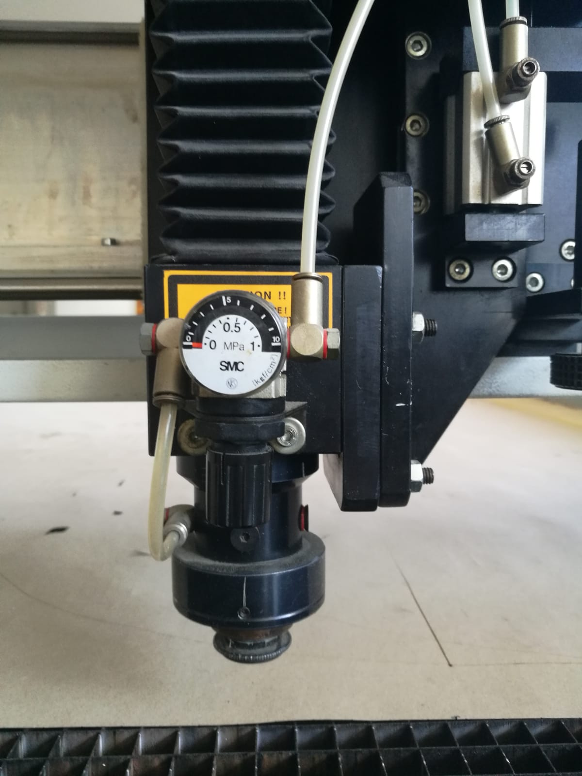

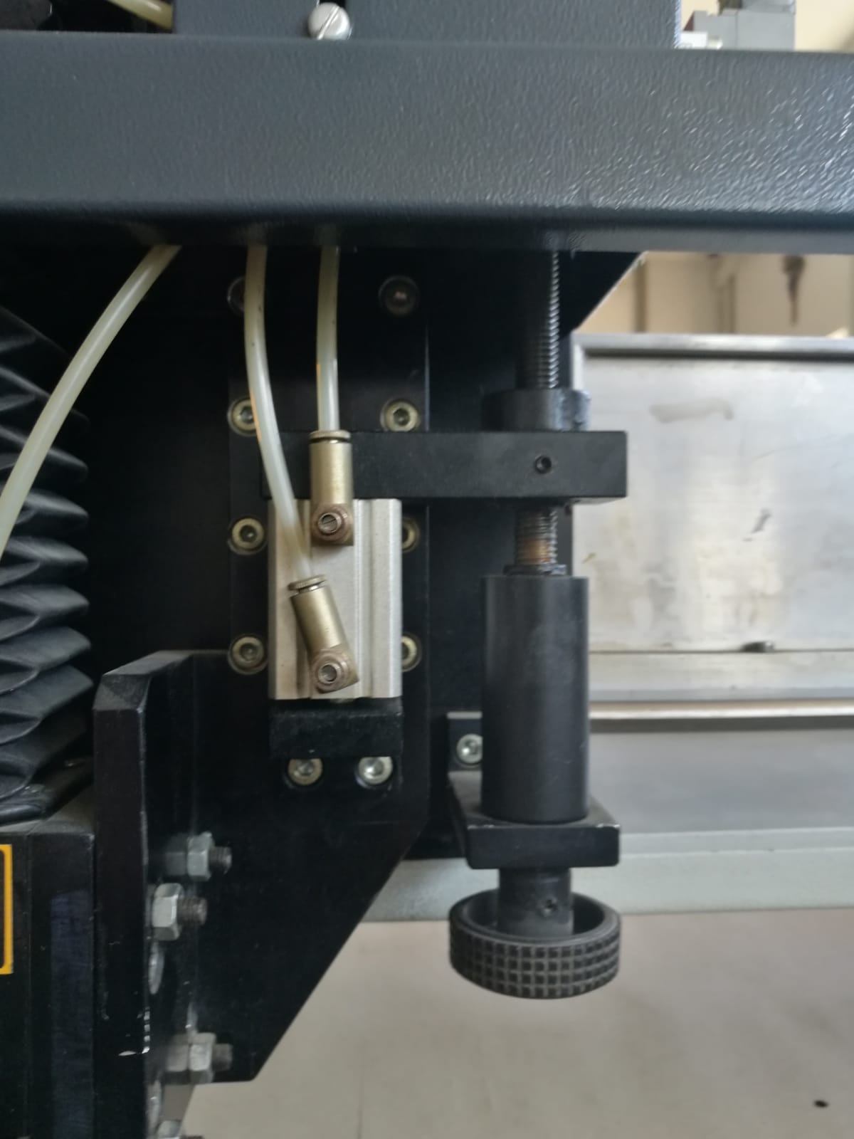

Приветствую, возник ещё один вопрос.
Сняли голову, отсоединил воздух, обнаружил, что цилиндр, тот что на фото,постоянно удерживает голову,если отключить воздух голова опускается.
Что то типа оси Z,получается,но хозяин говорит, что он выставляет высоту с помощью вращения воротка, тот что чёрный.
Как эту систему пневматики подключать к новому блоку?
Нужен ли ещё один блок питания на 24В,или хватит на 5А?
И нужно ли магнитные клапаны пневматики,подключать через реле или сразу на прямую?

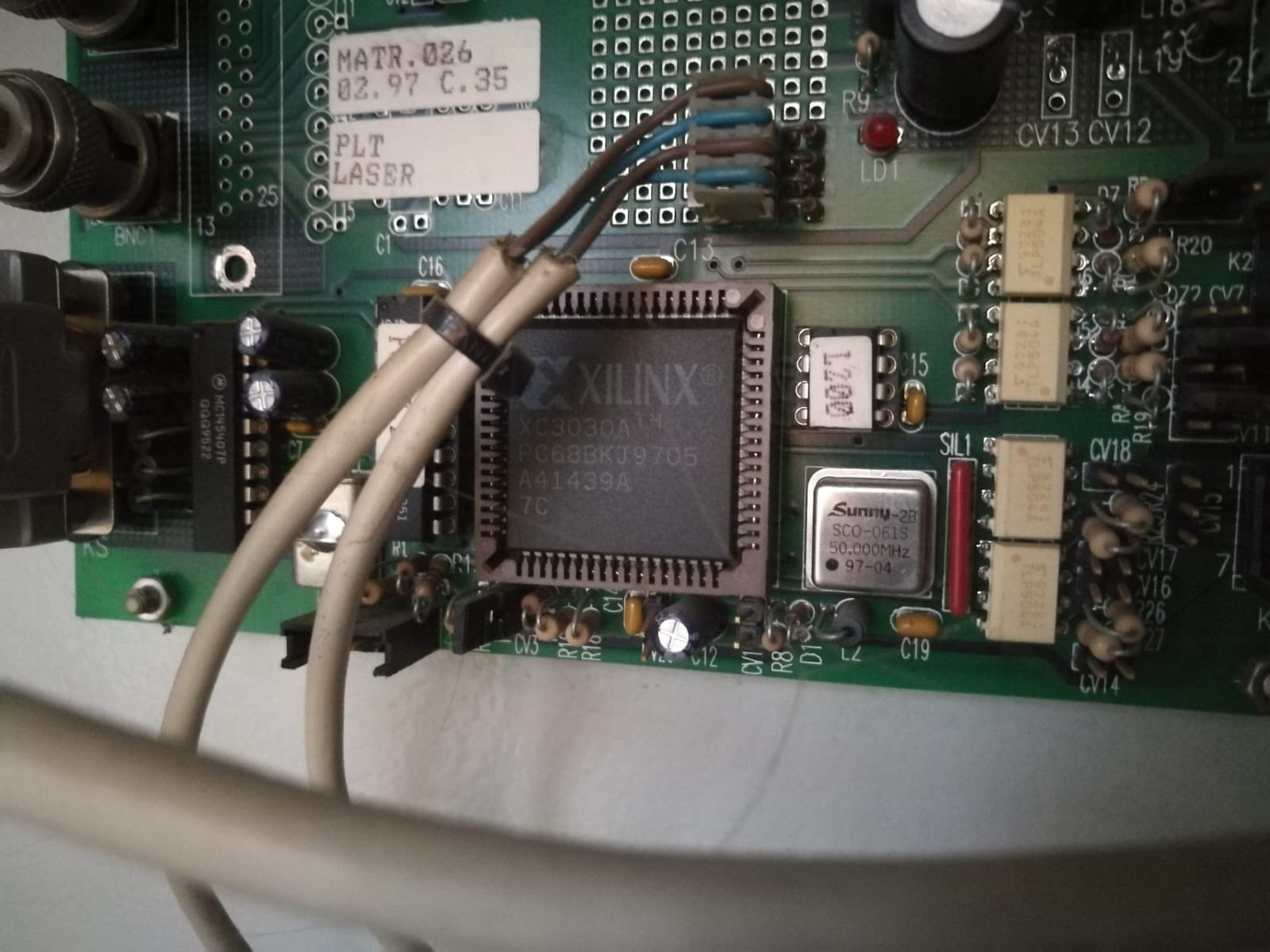

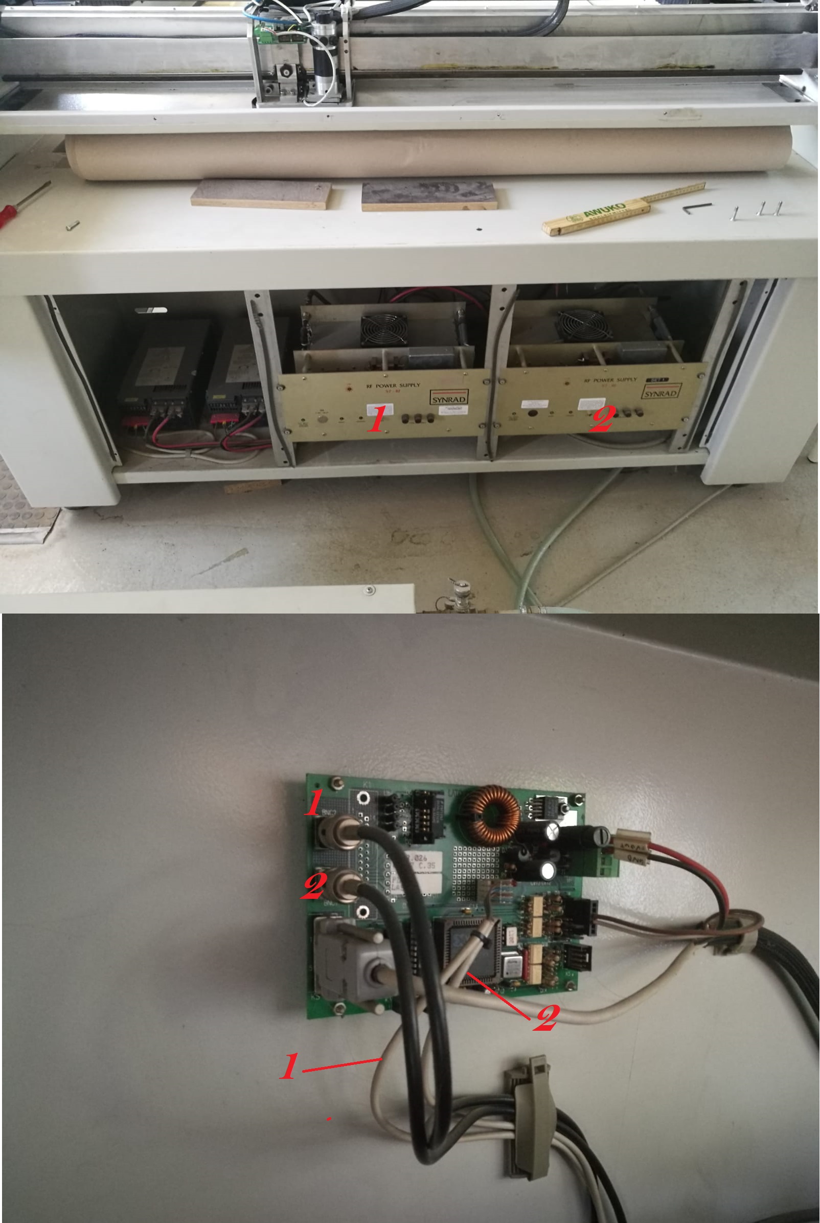

Получил я моторы и плату управления всё подключил всё работает.
Но возник вопрос может можно как то всё таки подключить мой старый Синрад РЧ лазер к Тросену.
У моего Лазера 2 блока управления и 2 блока питания, они питают один модуль в котором объедены 2 лазерных излучателя которые собираются в пучёк и выходят уже одним лучом, так же лазерный блок имеет 2 контура охлаждения.
И так судя по плате управления лучом, с каждого блока управления идут 2 кабеля, 1 коаксальный(как телевизионный), 2 двухжильный(жилы тонкие от силы 0,3).
Надеюсь на вашу помощь.

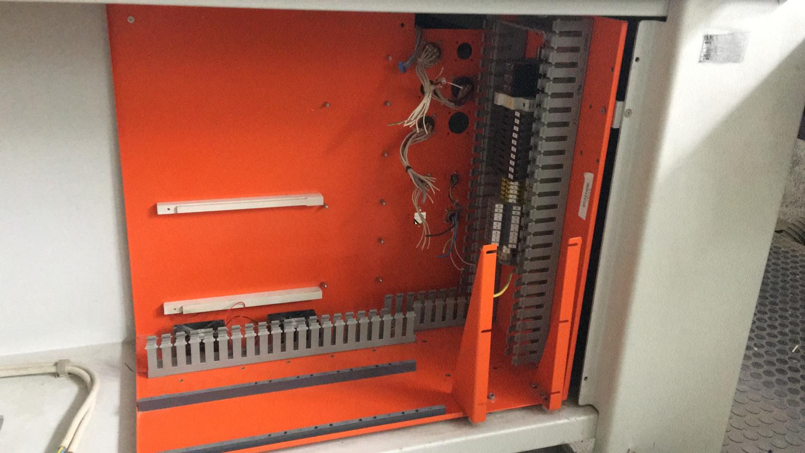

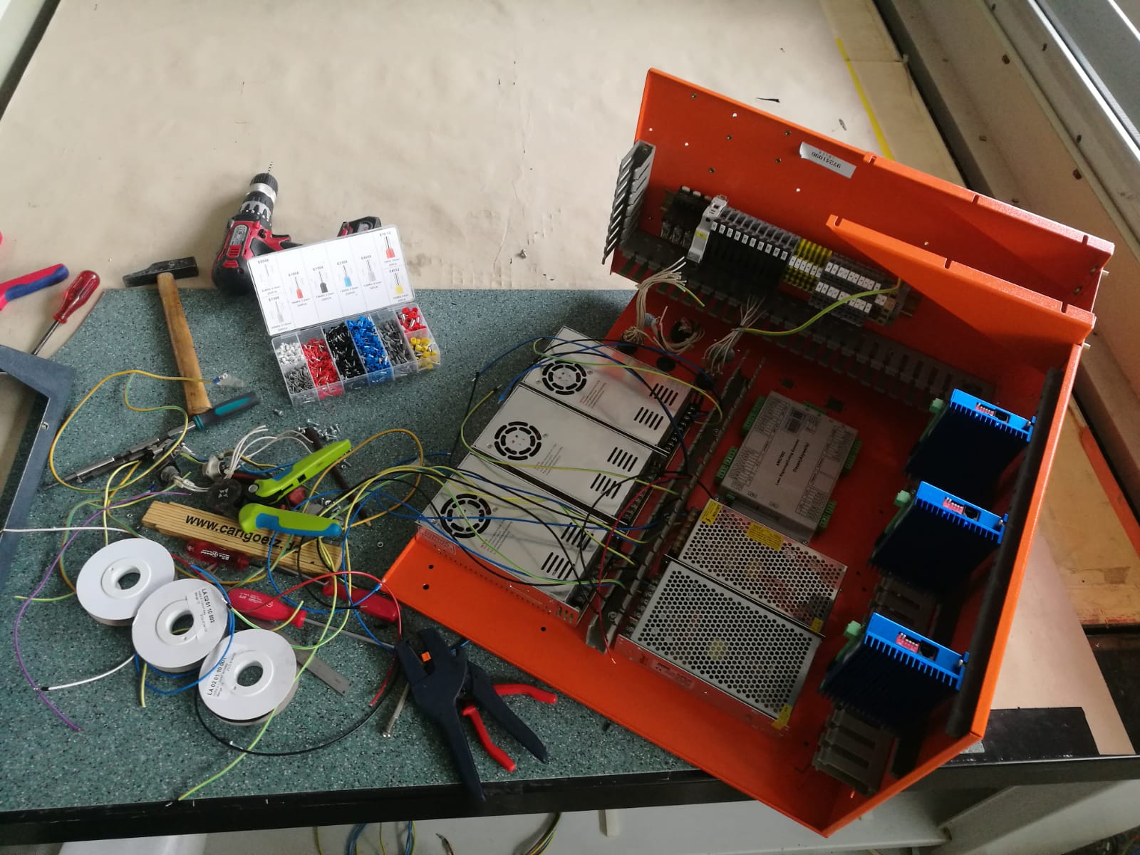

В общем вот на этом этапе находится переделка лазера, вся старая электрика+электроника вылетела за исключением некоторых мелочей, теперь тут работает Kитай, и очень даже не плохо.
Луч ещё не зажигал,но на днях думаю,доберусь и до него.
00d5618f-3616-49f7-a100-a8e0da9e963b.jpg (2108 просмотров) <a class='original' href='./download/file.php?id=186043&mode=view' target=_blank>Загрузить оригинал (240.54 КБ)</a>
234fae2c-c002-420e-8baf-065ecf67c8c2.jpg (2108 просмотров) <a class='original' href='./download/file.php?id=186044&mode=view' target=_blank>Загрузить оригинал (142.73 КБ)</a>
[youtube]https://www.youtube.com/watch?v=rtGU-ZK ... e=youtu.be[/youtube]
[youtube]https://www.youtube.com/watch?v=TE17SjJ ... e=youtu.be[/youtube]
