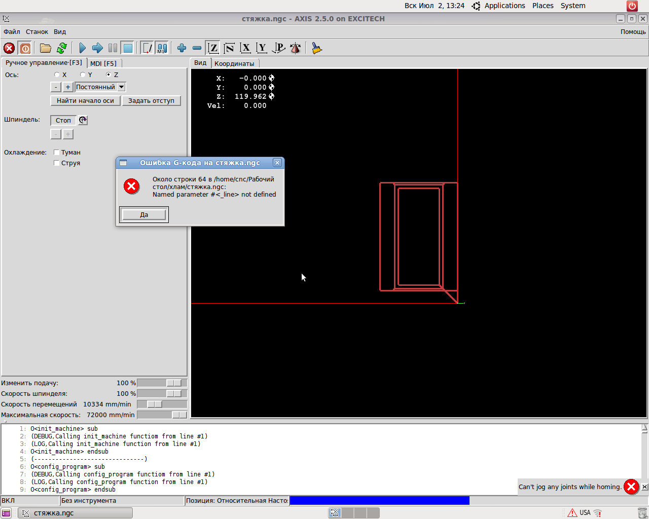

WWW116
Сообщения: 203
Зарегистрирован: 14 янв 2014, 16:31
Re: Постпроцессор для ArtCam'а к LinuxCNC
Сообщение WWW116 »
Вот, что пишет
Screenshot.png (7459 просмотров) <a class='original' href='./download/file.php?id=120469&mode=view' target=_blank>Загрузить оригинал (107.5 КБ)</a>

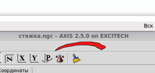

torvn77
Сообщения: 2174
Репутация: 215
Сообщение torvn77 »
Screenshot at 2017-09-18 22-48-45.png (7425 просмотров) <a class='original' href='./download/file.php?id=120500&mode=view' target=_blank>Загрузить оригинал (32.66 КБ)</a>
У вас версия LinuxCNC 2.5.x, а нужный функционал начал появляться только в 2.6.х , а сам постпроцессор писался под текущей версией 2.7.х
В общем вам надо поставить более позднею версию LinuxCNC.
WWW116
Сообщения: 203
Сообщение WWW116 »
Попробовал сегодня с версией 2.7.0 Выдает тоже самое. Не нравится содержание 64 строки.

torvn77
Сообщения: 2174
Репутация: 215
Сообщение torvn77 »
WWW116 писал(а):Попробовал сегодня с версией 2.7.0 Выдает тоже самое.
Странно, #<_line> это встроенный параметр.
linuxcnc.org/docs/2.7/html/gcode/overview.html#gcode:predefined-named-parameters
Screenshot at 2017-09-19 11-29-00.png (13.58 КБ) 7395 просмотров
Что выдаёт попытка отдать в консоли MDI команду вида:
(DEBUG, #<_line>)
Окно с ошибкой или сообщение с числом?
