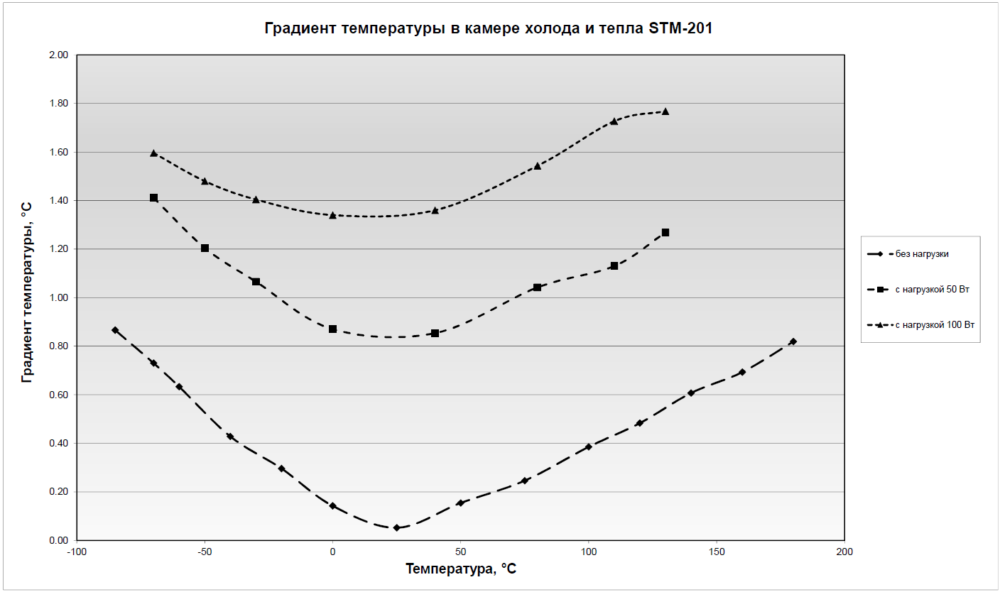

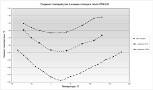

Делаем камеры тепла-холода-влаги. Типовой допуск на +180°С - 4 градуса разницы по углам. На +25 конечно все гораздо лучше получается, несколько десятых обычно. Есть специальные модельки для микросхемщиков которые могут вот так (картинка).
Для всяких механико-оптических замеров без тепловыделения существуют довольно крупные камеры нормальных условий где люди вполне успешно ловят сотые градуса.
Из допусков с двумя сотыми при 20Вт тепловыделения образцов я делал только медный термостат.
Тема интересная, в контексте лазеров же тоже веселая, не раз получали длинные детали саблевидной формы в много миллиметров - термическая резка однако..
