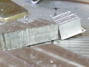

В общем поставил нижнюю ось на рельсы и стало все гораздо лучше. Правда теперь моторы и кой чего ещё доделать и буду новые вопросы задавать

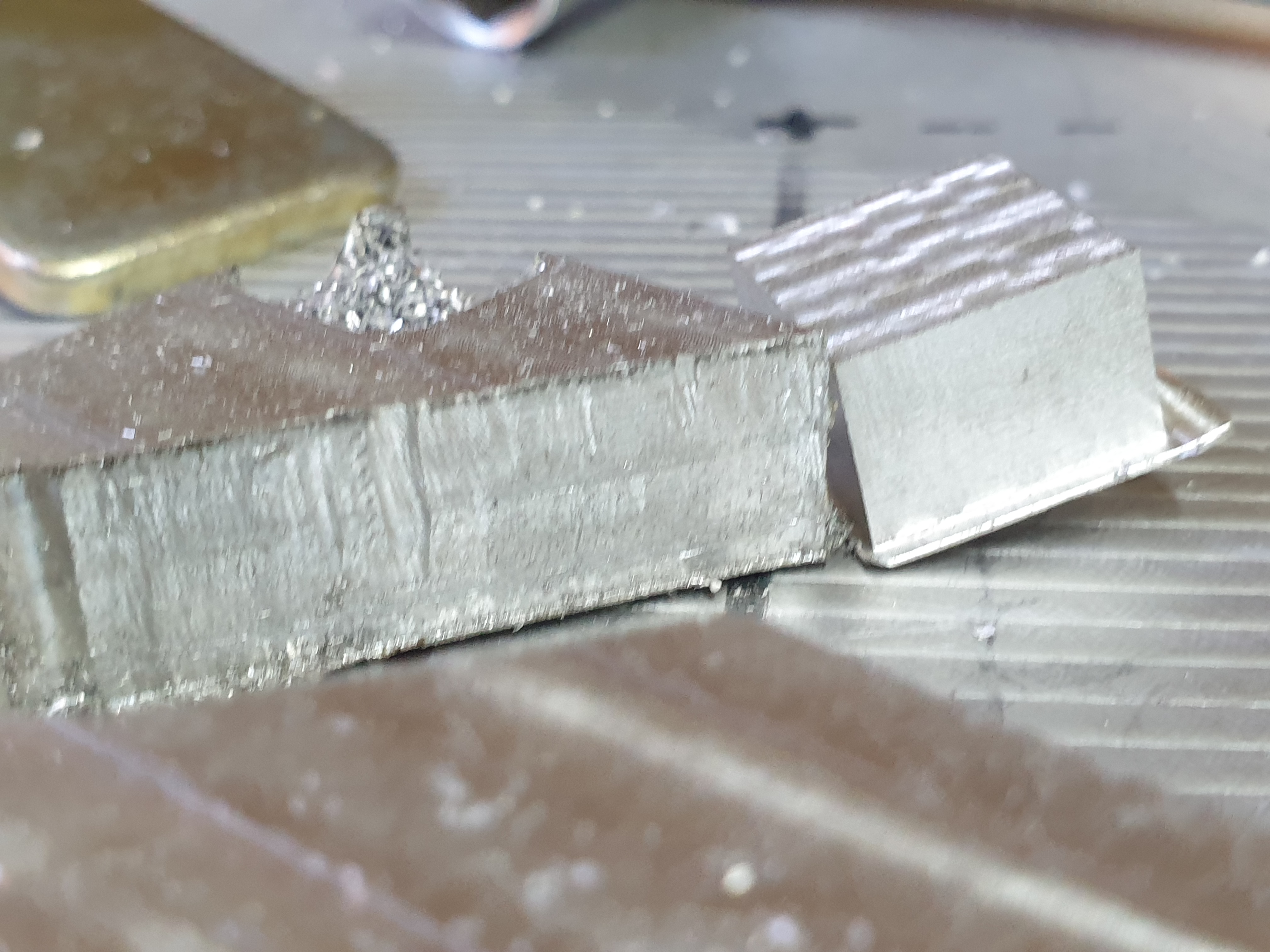

После установки кареток разница очевидна. Фреза одна и так же однозаходная 3.175, 0.02мм на зуб подача в обоих вариантах.
Раньше ели грыз по 0.2 с ужасным качеством, сейчас сьем по 0.5мм, но максимальный предел глубины съёма ещё не искал.

а как нижняя ось влияет на качество реза ? типа не бьет ?

Ну там были люфты большие в нижних подшипниках.
Сейчас по сути все оси на профильных рельсах, но на нижней оси только по одной каретке - сейчас выточу новые боковины под 2 каретки на сторону и займусь переборкой гаек швп и установкой больших моторов.
