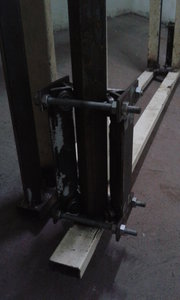

Затянул направляющие. Прогиб миллиметра 2 от нагрузки кил 10. Я думаю для деревяшек сгодится.
Re: Станок 500*1200*200 2,2кВт водяное охлаждение.
Kulibin74 писал(а):Прогиб миллиметра 2
Это прилично.
Я собирал станок типо такого. Основные проблемы - жесткость оси Z и Y. Трубы надо обязательно сжимать подшипниками с двух сторон. Т.е. все каретки надо делать как на оси X. И высоту Z по возможности меньше.

Понял про подшипники.так и сделаю. На z у меня направляющие 14 и 13 мм.
Nick писал(а):Прогиб миллиметра 2
Это прилично.
хммм.. тут подумал, что моя фраза может двояко звучать.
2мм - это очень много! :)
Лучше поставить трубу по толще. Что планируешь поставить в качестве ходовых винтов?

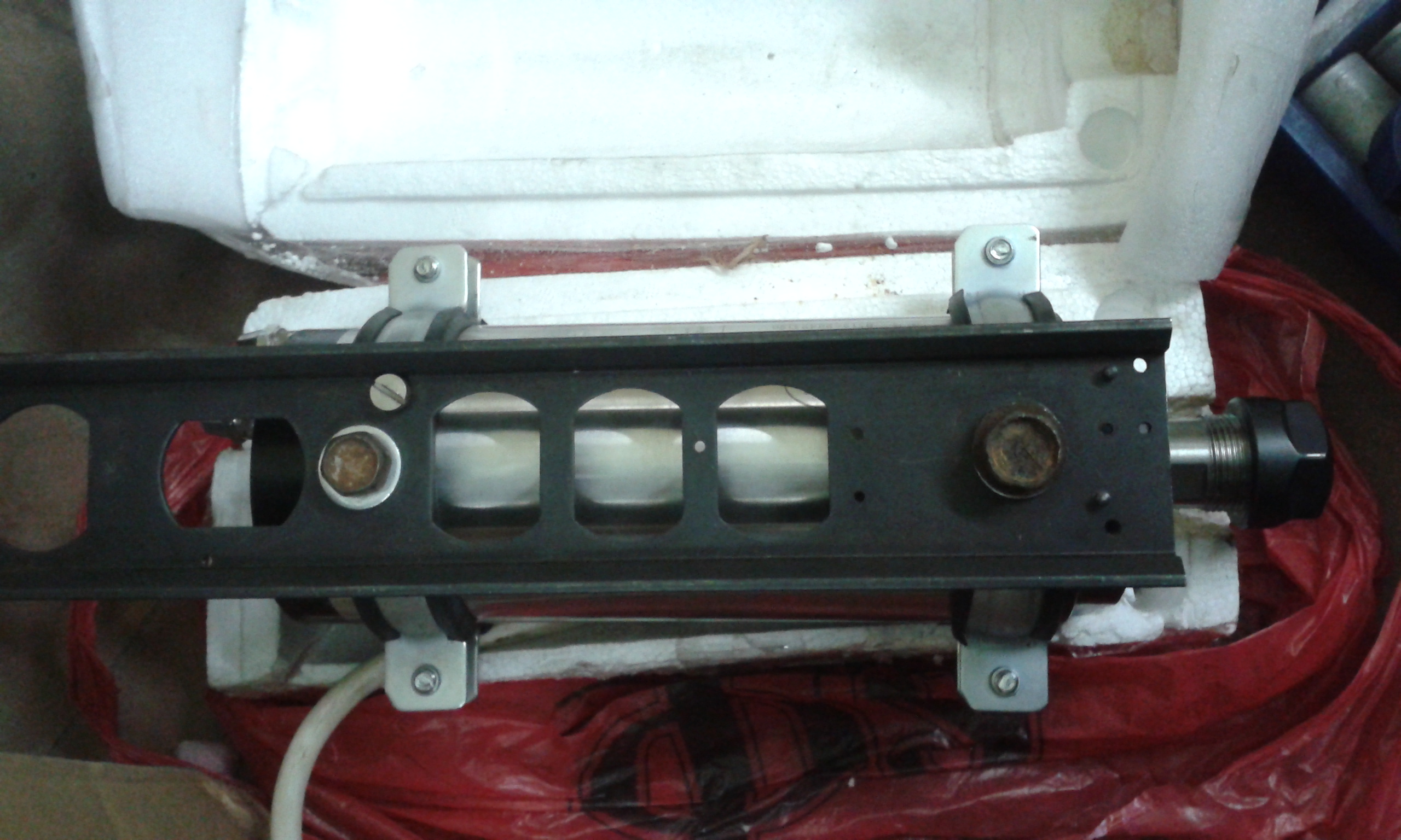

Трапеция 16×4. Гайки бронза. Еще не делал. Пришел шпиндель. кил 5... плюс шаговик 1.5 кг плюс вес портала. Думаю что придется добавлять еще пару таких труб и кареток параллельно снизу на длинном размере все путаюсь какая это ось...

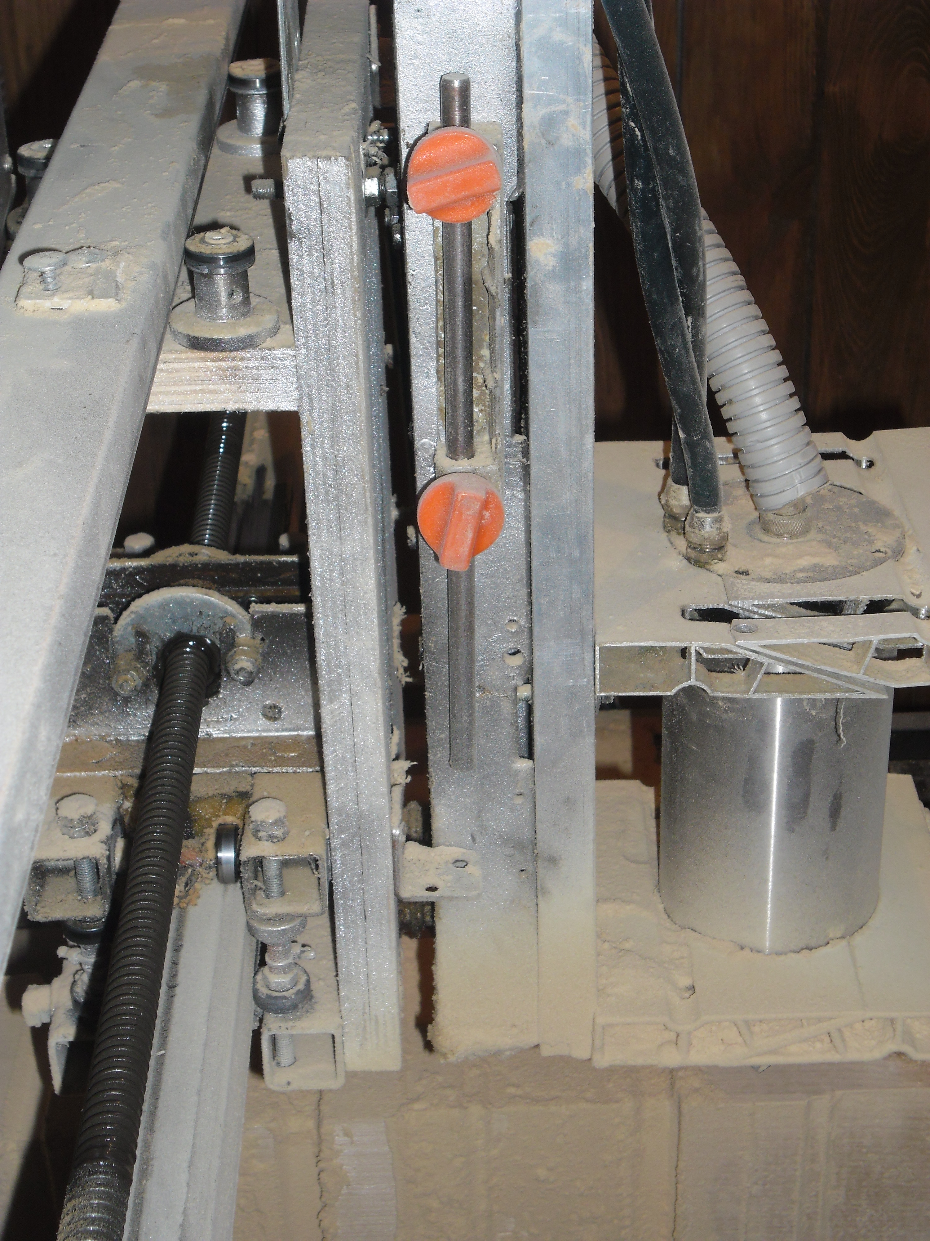

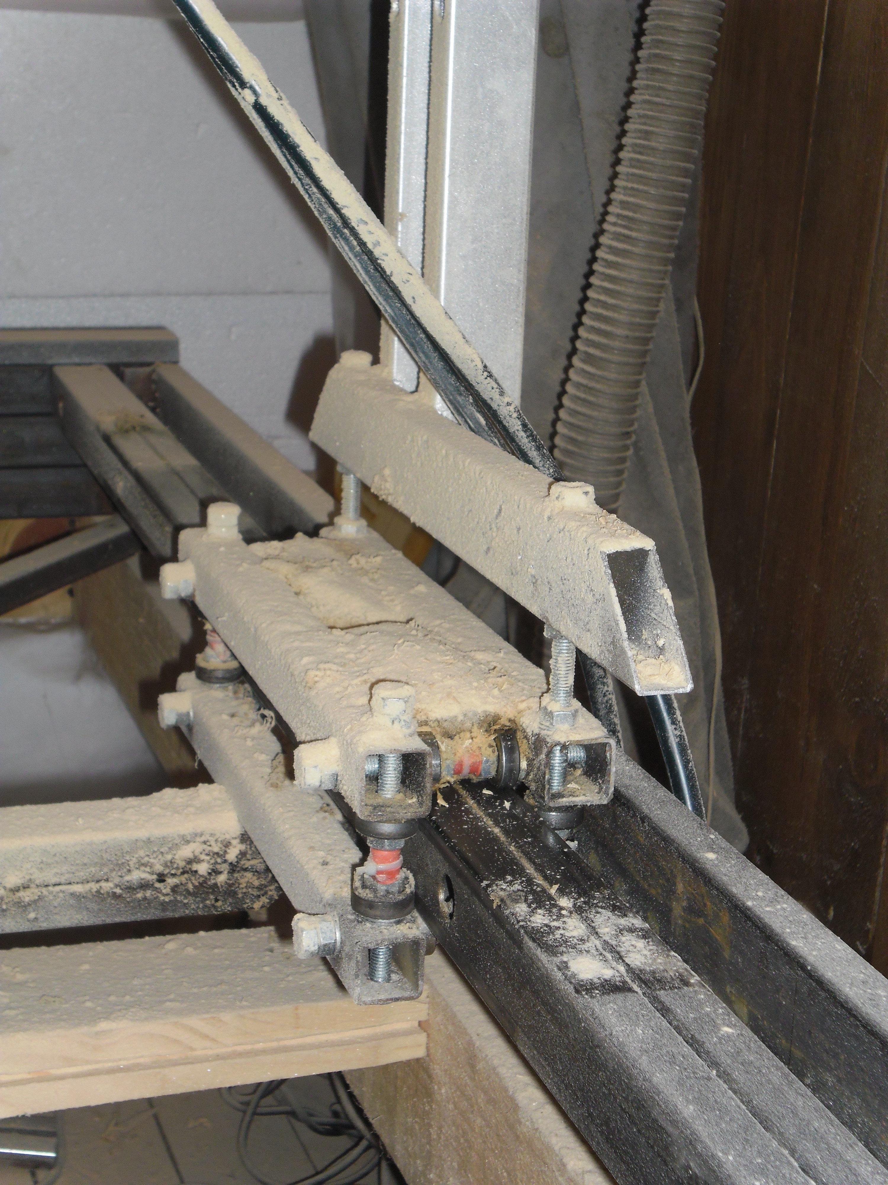

vovafed
Сообщения: 1810
Репутация: 325
Откуда: башкортостан
Сообщение vovafed »
на моем первом стоят трубы сдвоенные 20-40
но все равно маловато для такого шпинделя
SAM_7294.JPG (4277 просмотров) <a class='original' href='./download/file.php?id=14241&mode=view' target=_blank>Загрузить оригинал (2.89 МБ)</a>
SAM_7293.JPG (4277 просмотров) <a class='original' href='./download/file.php?id=14242&mode=view' target=_blank>Загрузить оригинал (2.86 МБ)</a>

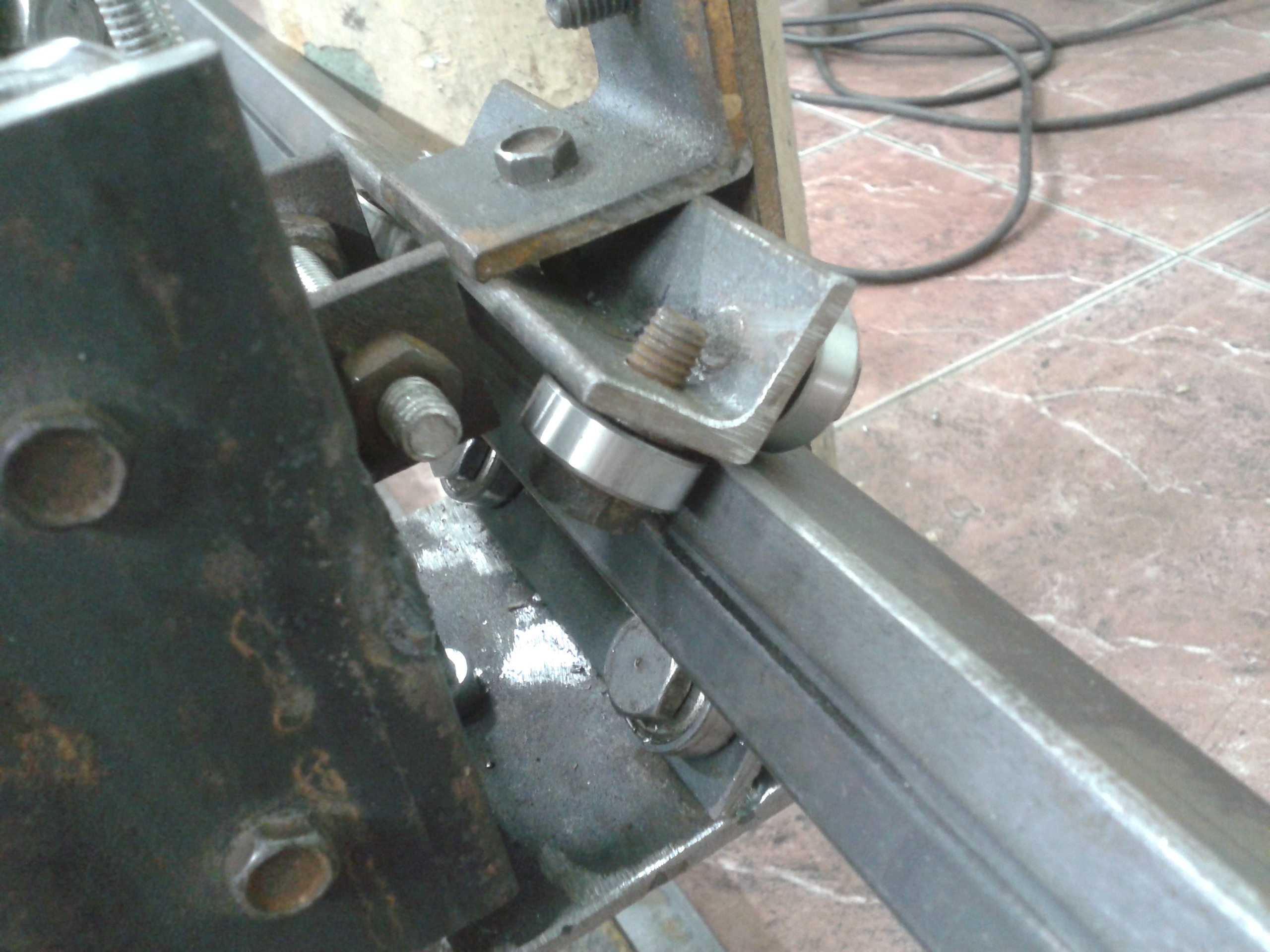

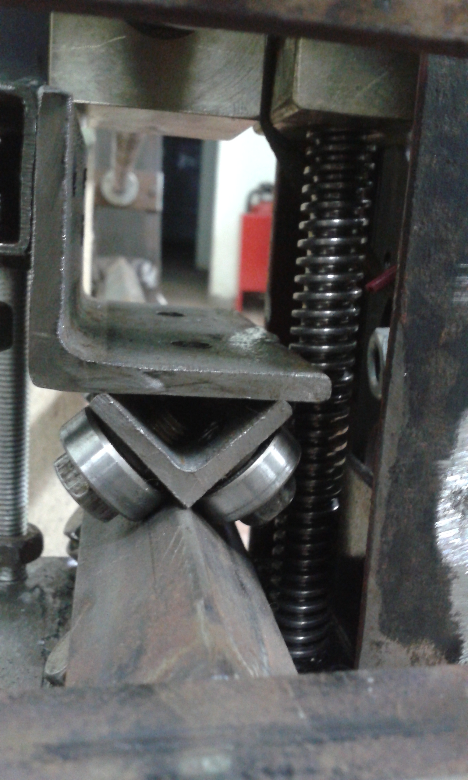

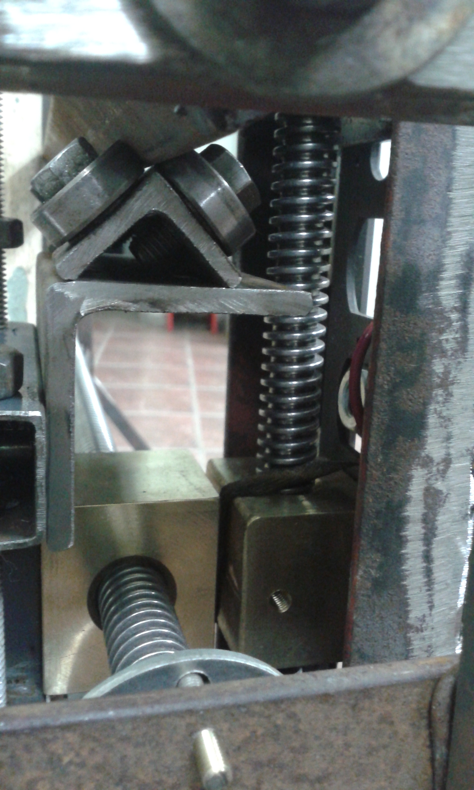

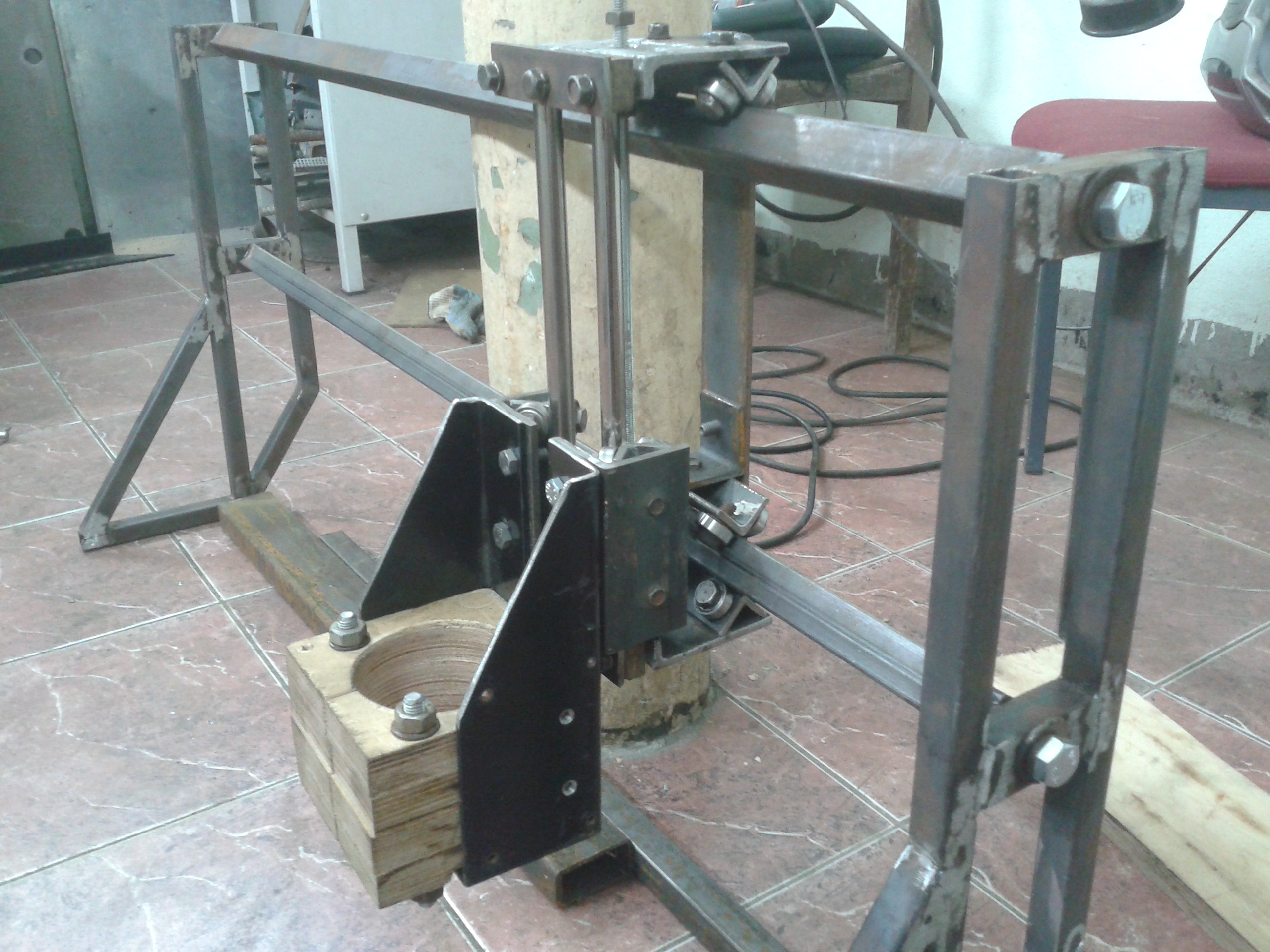

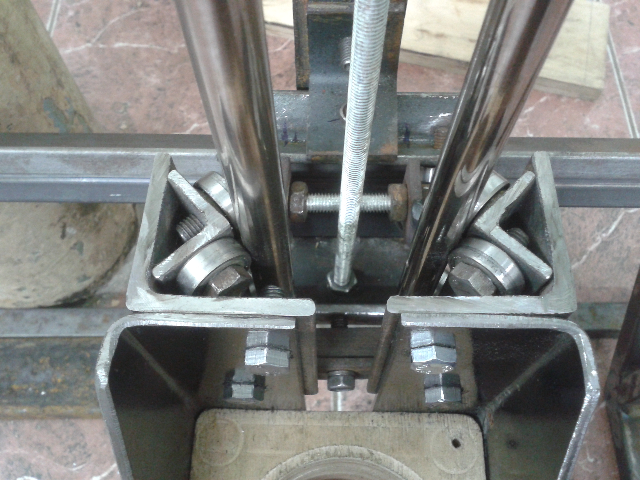

Зацените и покритикуйте, что получается. На месте горизонтальной шпильки будет стоять бронзовая гайка трапец. 16*4. вместо вертикальной шпильки винт трапец. 16*4.
20130513_121803.jpg (4202 просмотра) <a class='original' href='./download/file.php?id=14586&mode=view' target=_blank>Загрузить оригинал (1.44 МБ)</a>
20130513_121818.jpg (4202 просмотра) <a class='original' href='./download/file.php?id=14587&mode=view' target=_blank>Загрузить оригинал (1.32 МБ)</a>
20130513_121848.jpg (4202 просмотра) <a class='original' href='./download/file.php?id=14588&mode=view' target=_blank>Загрузить оригинал (1.24 МБ)</a>
20130513_121902.jpg (4202 просмотра) <a class='original' href='./download/file.php?id=14589&mode=view' target=_blank>Загрузить оригинал (1.35 МБ)</a>
20130513_121939.jpg (4202 просмотра) <a class='original' href='./download/file.php?id=14590&mode=view' target=_blank>Загрузить оригинал (1.45 МБ)</a>
vovafed
Сообщения: 1810
Репутация: 325
Сообщение vovafed »
боюсь что весело прыгать будет 2квт шпиндель на таких направляющих
сложно будет получить качественную 3д обработку
а для раскроя листового матерьяла наверно пойдет

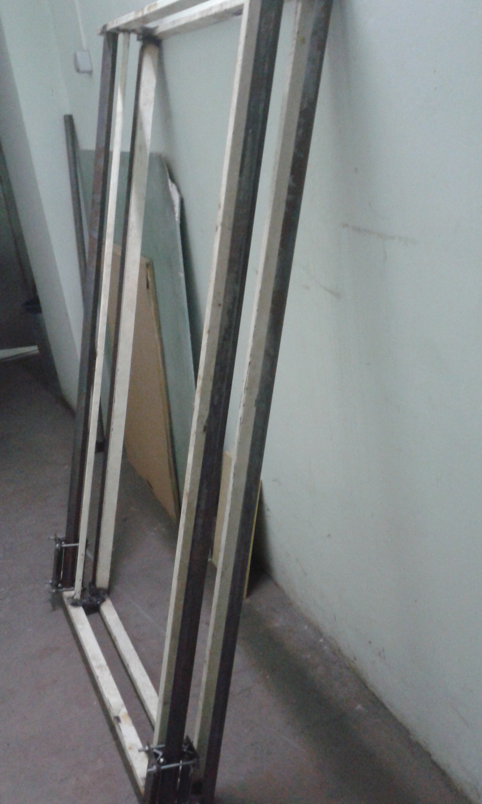

забетонировал трубу 30*30 внутри арматура 8 мм. до полного схватывания бетона 24 дня. буду ждать. Пока доделаю раму под направляющие на Х (Y?).

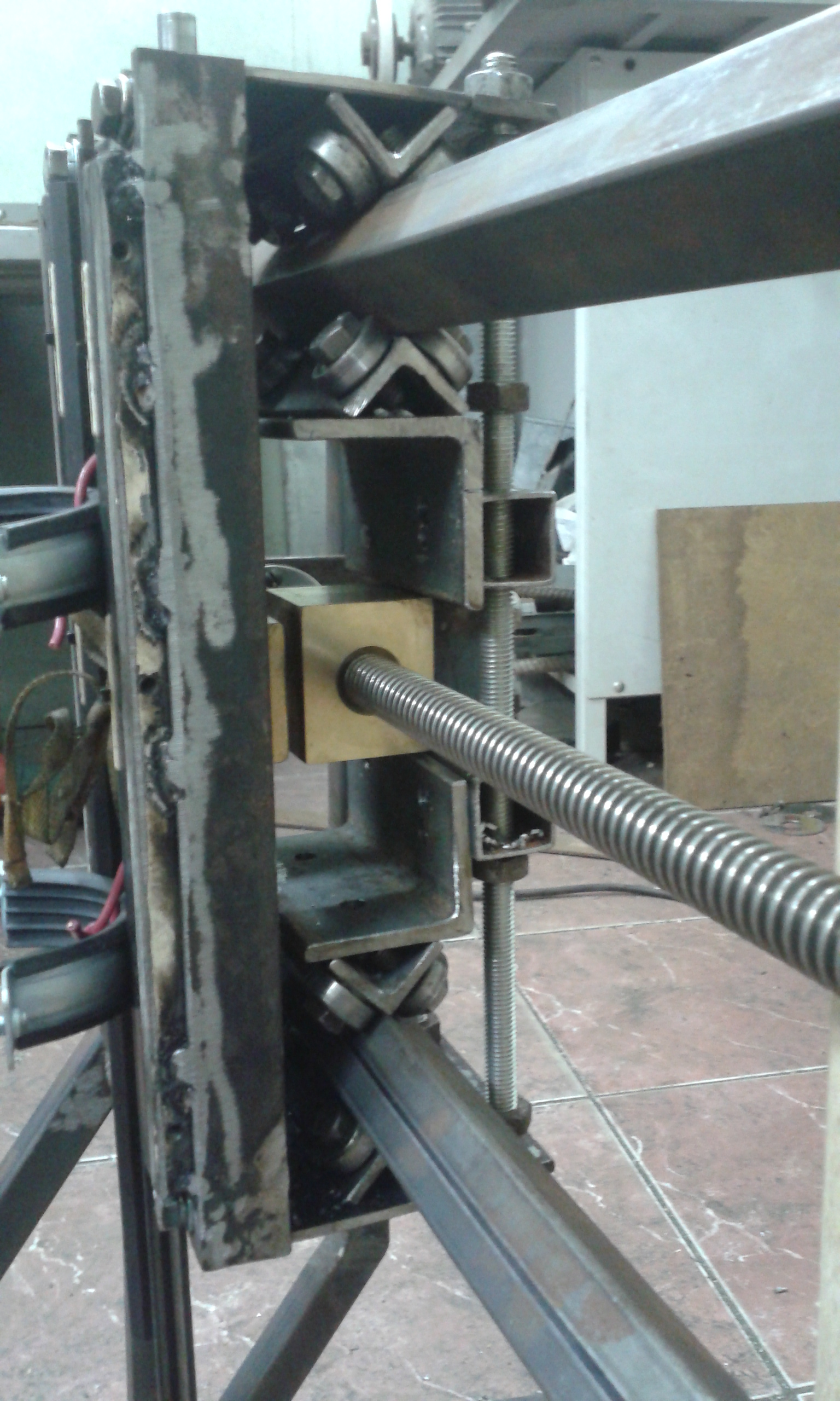

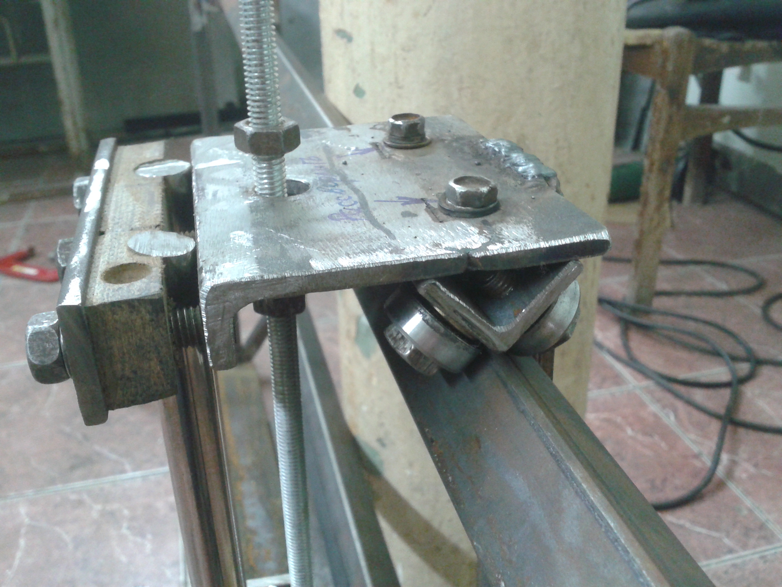

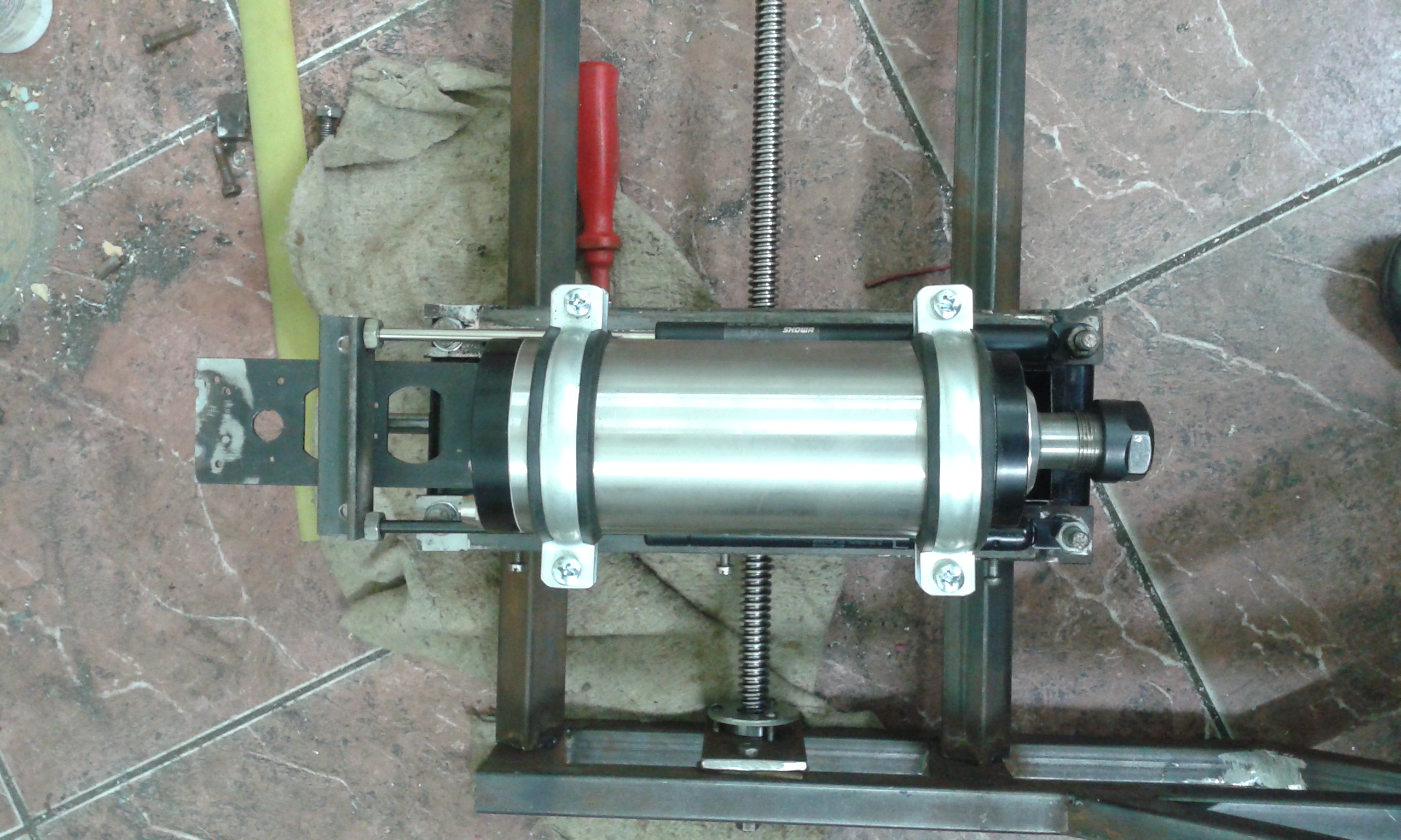

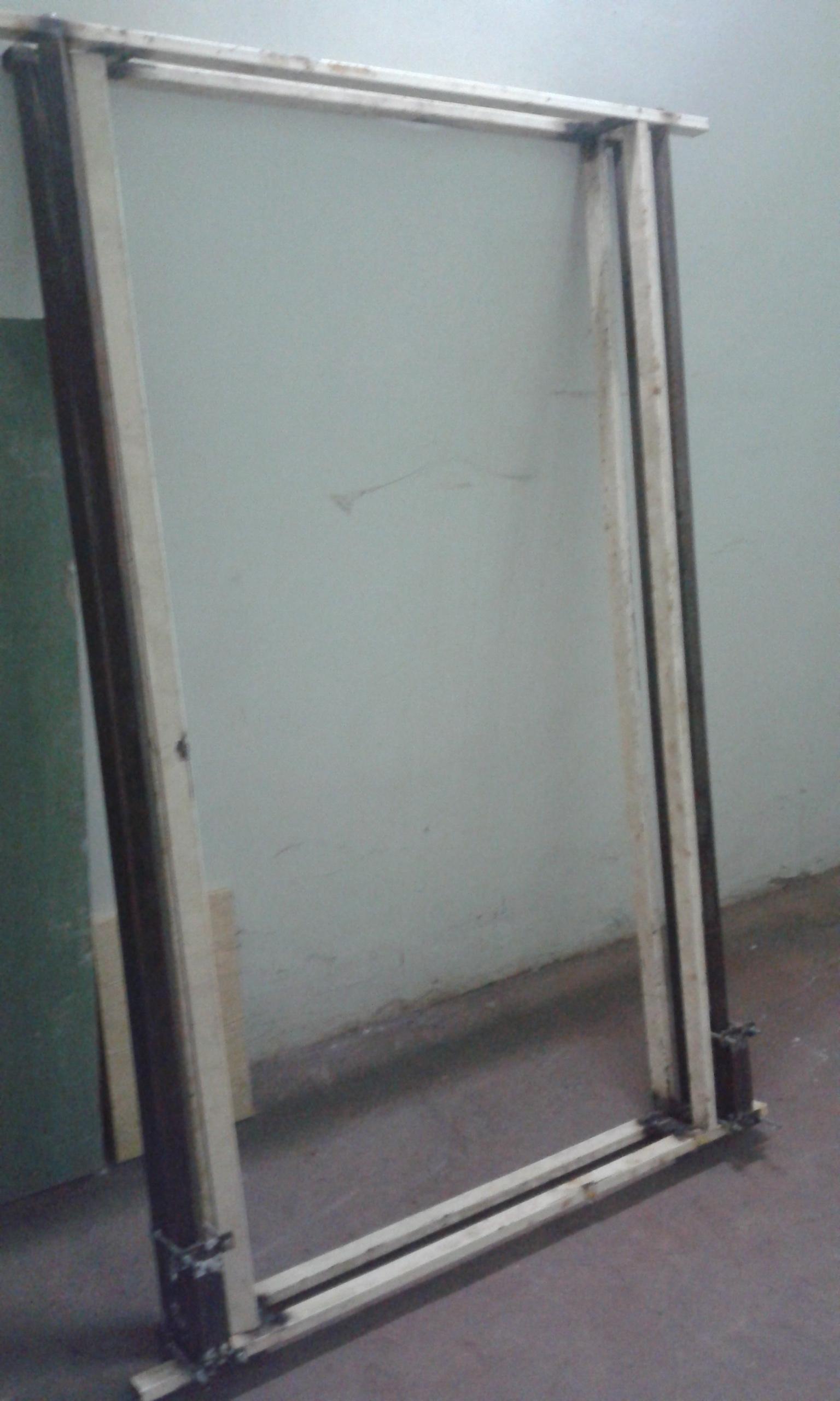

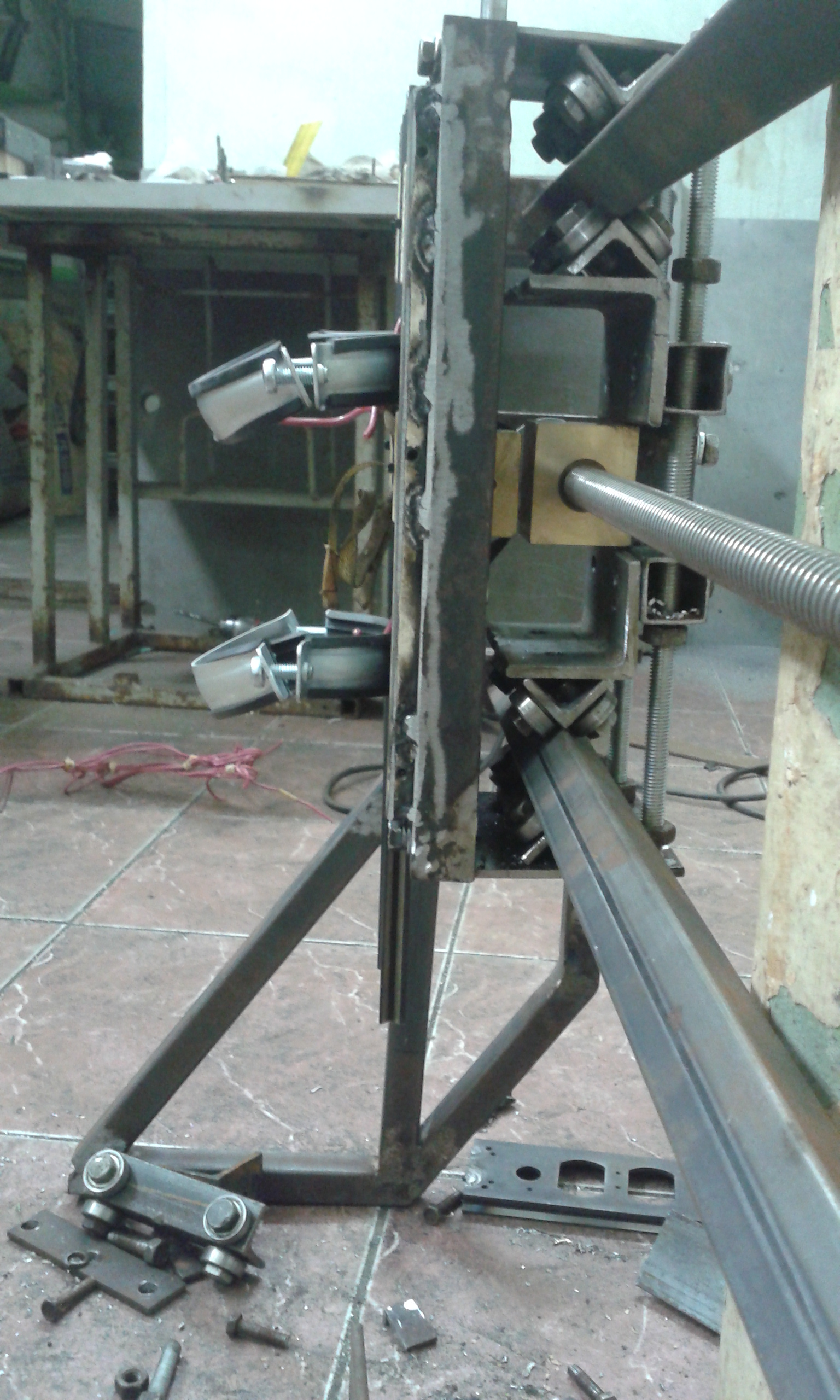

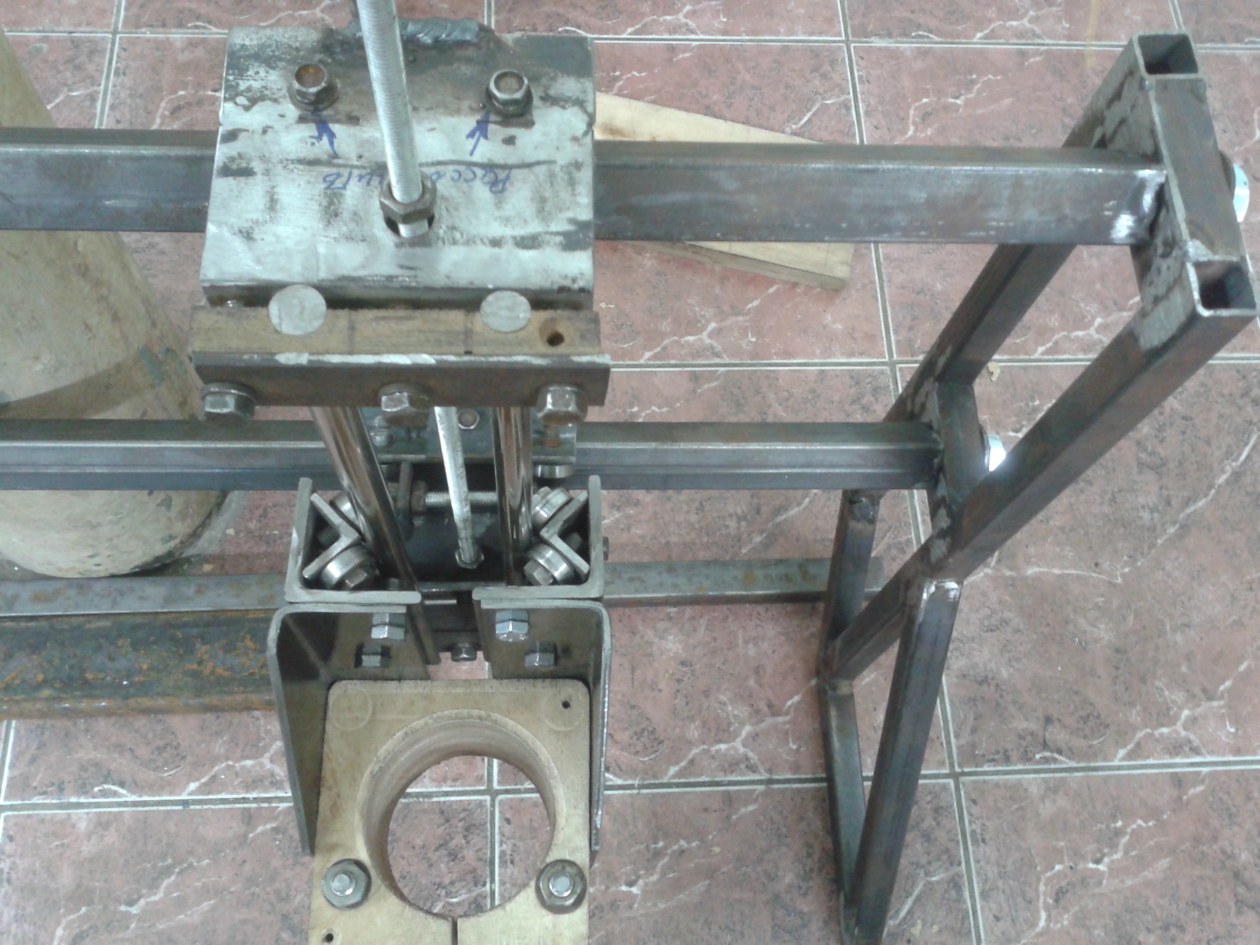

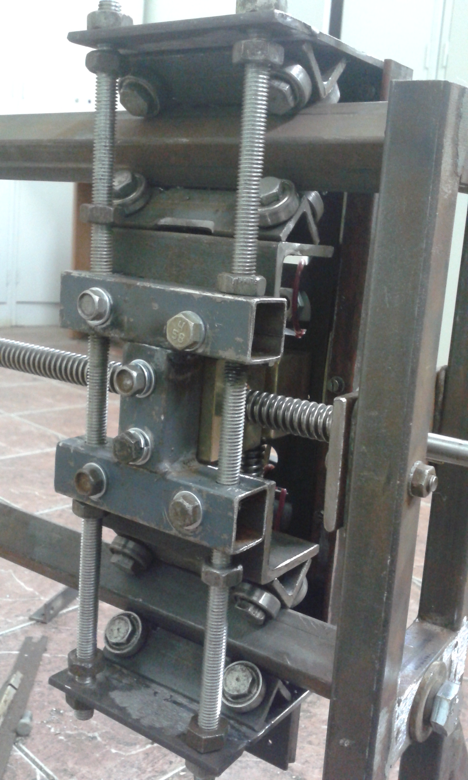

Что получается. Переделал Z. Вернулся к печатным машинкам. Ось Z от них. Очень жесткость хорошая плюс компактность. Почти готова рама с направляющими X. Каретки еще не доделаны. по нижней направляющей тоже будет обжим с двух сторон каретками. Регулировок в станке очень много настраивать придется долго...

vovafed
Сообщения: 1810
Репутация: 325
Сообщение vovafed »
интересно получается :good:

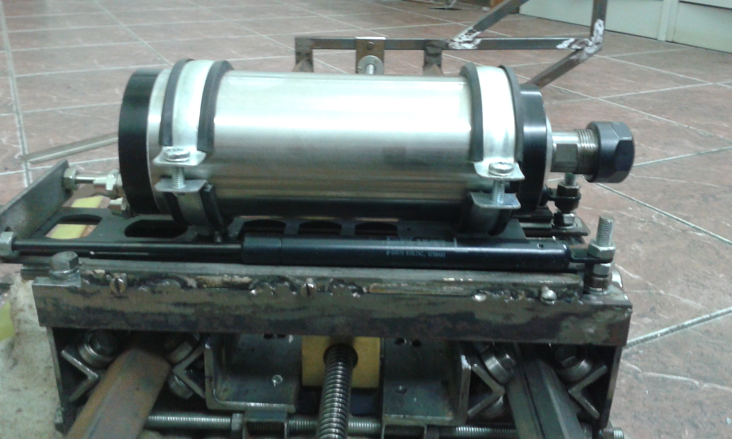

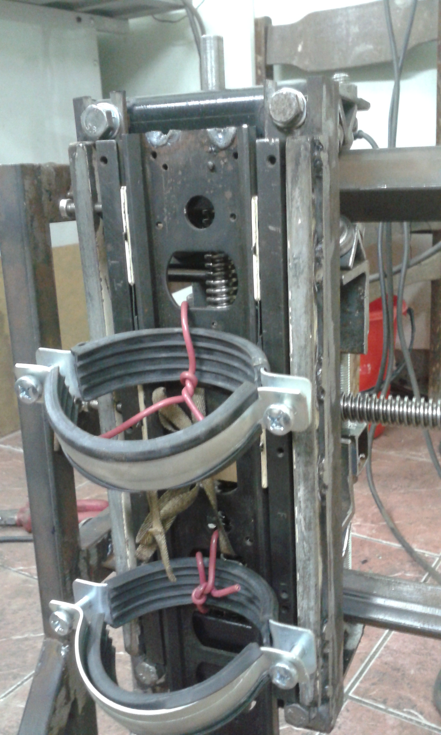

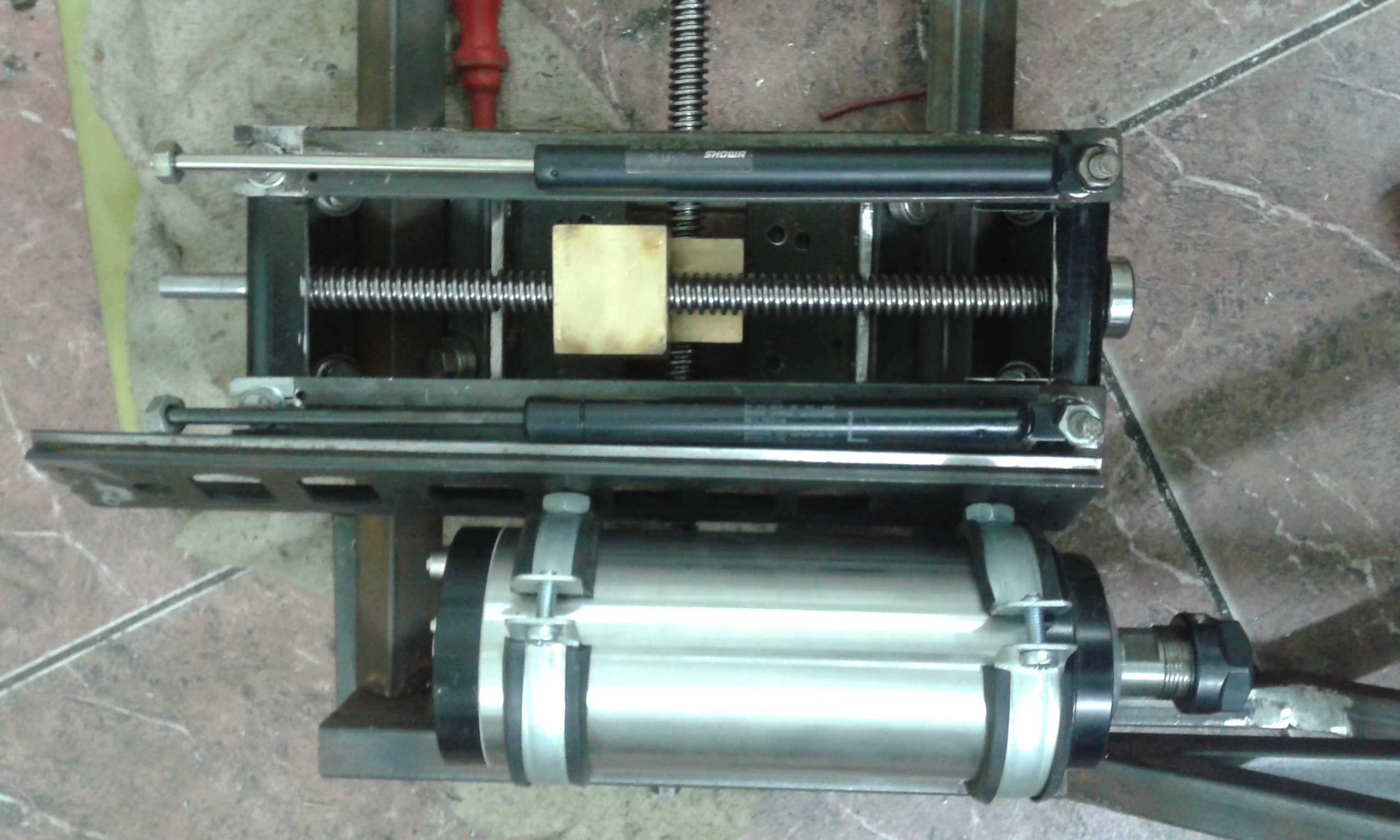

Доработка оси Z, платформа со шпинделем наверное будет переставляемая по высоте, для работы с четвертой осью. ход по Z ограничен пока на уровне 120 мм из-за аммортизаторов (компенсаторов веса). Использовал от Ксерокса Canon, они там удерживали в открытом состоянии верхнюю часть ксерокса при обслуживании. Как думаете, выдержит ли контактная сварка гаек к хомутам нагрузки фрезерования или проварить гайки? Жалко жечь оцинковку...

vovafed
Сообщения: 1810
Репутация: 325
Сообщение vovafed »
амортизатор можно снять вес каретки зет небольшой
важнее уменьшить трение винт гайка
сам пробовал натягивать пружину никакой разницы :)
заготовки какого диаметра планируете обрабатывать на поворотной оси?
Kulibin74
Сообщения: 661
Зарегистрирован: 08 апр 2013, 15:33
Репутация: 65
Настоящее имя: Сергей Александрович
Сообщение Kulibin74 »
Аммортизаторы очень хорошо компенсируют вес шпинделя. Без них гайка ощутимо туже движется вверх. Максимально 200мм на четвертой оси. Даже наверное 170 мм получится. Все, как говорится "по месту определимся". :D
Kulibin74
Сообщения: 661
Репутация: 65
vovafed писал(а):важнее уменьшить трение винт гайка
Может пружину неправильно подобрали? При отсоединенной гайке шпиндель должен пальчиком легко перемещается вверх вниз. У меня так примерно и получается. Гайка будет меньше изнашиваться, только от вертикального усилия врезания. Может я и не прав, но это мое мнение. Чем смазывать пару железо бронза и надо ли вообще? Есть смазка мс1000 литол с дисульфидом молибдена, по отзывам знакомых наладчиков классная вещь.
vovafed
Сообщения: 1810
Репутация: 325
Сообщение vovafed »
не понравилось то что пружина на разной высоте дает разное усилие если внизу можно пальчиком приподнять в верху надо солидное усилие приложить а так еще и компенсация люфта за счет массы шпинделя :D
литол в основом использую но он густеет быстро от древесной пыли поэтому время от времени еще маслом смазываю
Kulibin74
Сообщения: 661
Репутация: 65
По моим ощущениям на этих аммортизаторах нет такого явного эффекта разного усилия в начале и конце. Надо длинную дверную пружину и может не одну, тогда будет хороший компенсатор веса. Т е я хочу сказать что рабочий диапазон должен быть не от полностью сжатого до растянутого состояния пружины. А гдето в конце растянутого положения. Надеюсь понятно изложил мысль. :D
