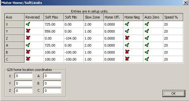

Спасибо всем откликнувшимся.
Проблема решена.
Подчиненной сделал ось A
Устанавливаем подчиненную ось:
- Config > Slave Axis > X Axis-Slaved Axis-A
Настраиваем поиск Home:
- Operator > Edit Button Script и нажимаем на кнопку REF ALL HOME
- Удаляем строчку "DoButton( 25 )" - она отвечает за поиск Home отдельной осью A
- Сохраняем изменения
Теперь при нажатии на REF ALL HOME по оси X запускаются оба двигателя X и A, каждый идет до своего датчика
p.s. Для подключения к компу использовал зеленую китайскую пятиосевую плату LPT

zav писал(а):Теперь при нажатии на REF ALL HOME по оси X запускаются оба двигателя X и A, каждый идет до своего датчика
Без всяких удалений должно работать.

Re: Mach3 - Поиск HOME для двух двигателей по оси X
Сообщение NikolayUa24 »
Может все намного проще :thinking:
После всех телодвижений.
Обязательно сохранить настройки и перезагрузить mach.
При установке софт/лимитов желательно загрузить какую-нибудь УП и нажать Display Mode под окном визуализации, появиться пунктирный квадрат\прямоугольник в окне визуализации, это и есть софт лимит в наглядном виде.
Как включить лимиты.
1. ZERO-XYZ
2.Machine Coords
3.REF ALL HOME
4.Machine Coords
5. ZERO-XYZ
6.SOFT LIMITS
В настройка Home\Limits все галочки должны стоять одинаково на обеих осях. (3320 просмотров) <a class='original' href='./download/file.php?id=182679&mode=view' target=_blank>Загрузить оригинал (48.09 КБ)</a>
Не надо хоумить ось X с A одновременно, нужно снять галку в Config\General config - Angular Properties - A-Axis is Angular.
И привязать ось X к A
