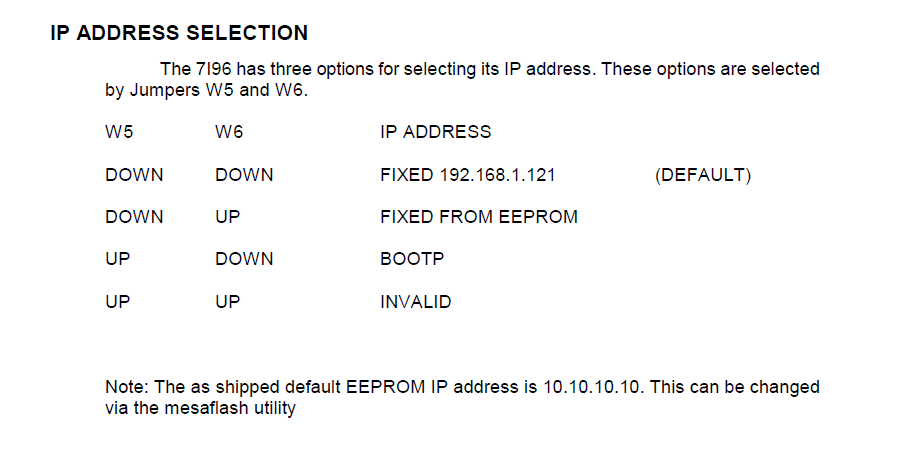

как посмотреть какой адрес у нее установлен?! если честно я не очень понимаю. в pcnconfige у меня работала с этим addr 192.168.1.121
Спасибо. переставил систему. все тоже самое. Еще мне ненравится, что устанавливал mesaflash с инструкции с git. и опять не хочет просто запускаться в терминале напрямую 7i96.требует ~/.local/bin/7i96

Какое положение у перемычек w5 w6? Если у обоих нижнее, то 192.168.1.121.
ip.gif (4749 просмотров) <a class='original' href='./download/file.php?id=181899&mode=view' target=_blank>Загрузить оригинал (16.98 КБ)</a>

ping 192.168.1.121
PING 192.168.1.121 (192.168.1.121): 56 data bytes
Вроде обе внизу стоят! а w7 и w8 наверху если они имеетю какое то отношение

Boris794 писал(а):ping 192.168.1.121PING 192.168.1.121 (192.168.1.121): 56 data bytes Вроде обе внизу стоят!
Тогда очень странно что mesaflash не работает.

товарищи, после всех этих ковыряний с прошивкой. видимо карта пересатла отвечать. не пингуется как я понимаю не на линуксе не на винде. обмена покетами нет. мог что-то испортить?. если способ как-то откатить до начальных настроек с завода. такое впечатление что слетела там прошивка или что-то такое. что делать ? help

Светодиоды CR11 CR12 светятся или нет?
Если прошили прошивку не от 7I96, то исправить можно только программатором.

переставил перемычку на EEPROM пытаюсь запинговать, не пингуется. опять одна строчка 56 байт отправлено
