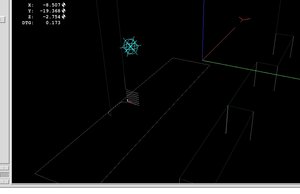

Я в sim пробую.
Кстати, перед сверлением тоже задумывается в таком-же месте.

Убрал в твоем коде шпиндель и LinuxCNC перестал останавливаться - значит точно ждет разгона шпинделя.
Ага так и есть в sim шпиндель эмулируется с разгоном по lowpass:
net spindle-speed-cmd => near.0.in1
net spindle-at-speed near.0.out motion.spindle-at-speed
addf limit2.0      servo-thread
addf lowpass.0 	   servo-thread
addf near.0 	   servo-thread
addf sim-spindle.0 servo-thread

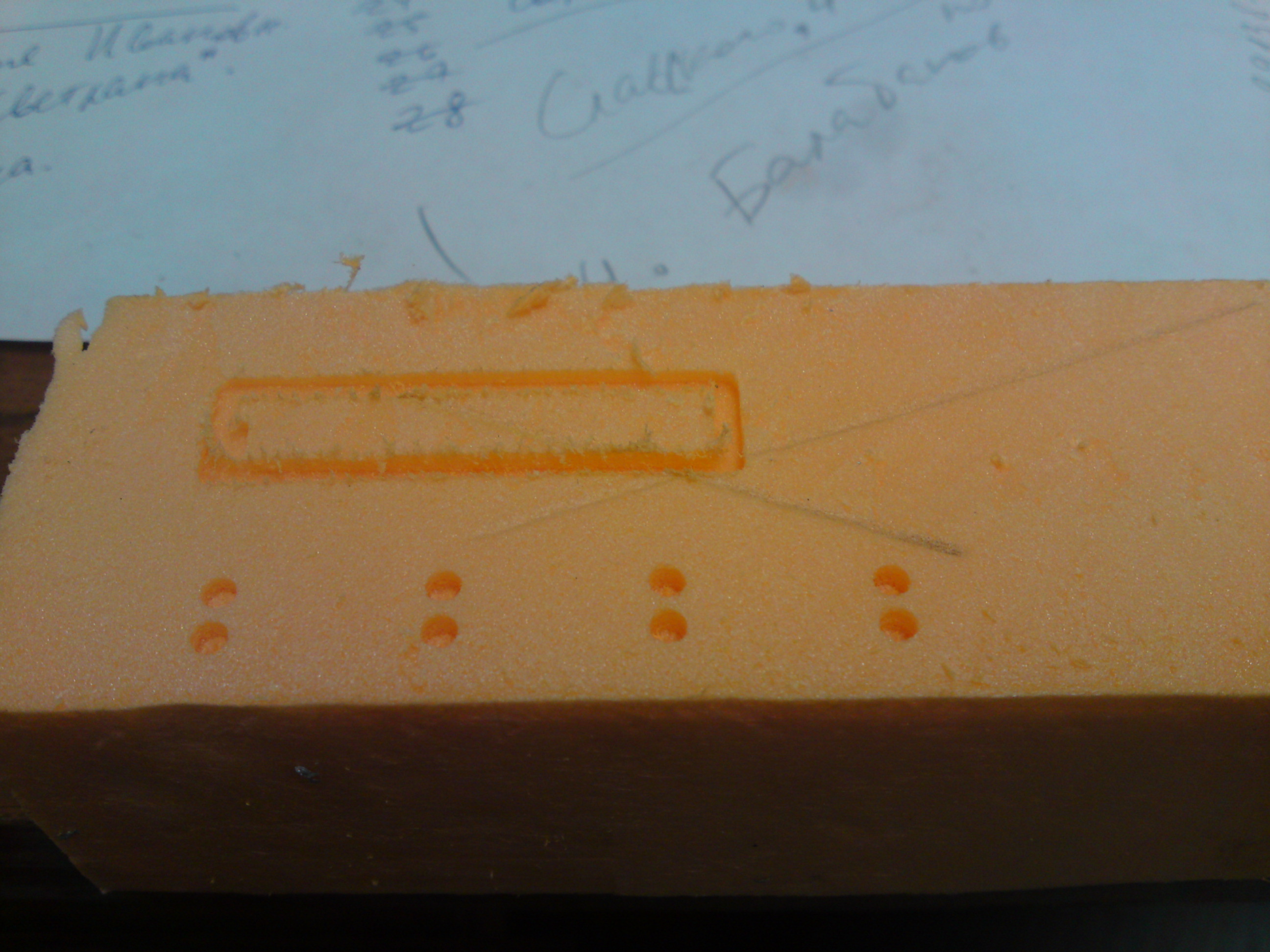

закоментировал изменение скорости перед обработкой стенки. все выполнилось. не понятно...

Методом тыка установлено, что если заменить скорость, сгенерированную Featurecam на 14000, то все выполняется. Чешу затылок. и 15к выполняется. и 16, и 17, и18. а вот 19000 уже нет. Это волюнтаризм! и сдается мне, собака порылась где-то в районе подключения VFD по модбасу...

elephant007 писал(а): Это волюнтаризм! и сдается мне, собака порылась где-то в районе подключения VFD по модбасу...
Вот вот - не выдает значит он в обратную связь нужные обороты, или они в допуск не попадают. У тебя как spindle-at-speed вычисляется, напрямую, или через near?

elephant007 писал(а):Методом тыка установлено, что если заменить скорость, сгенерированную Featurecam на 14000, то все выполняется. Чешу затылок. и 15к выполняется. и 16, и 17, и18. а вот 19000 уже нет. Это волюнтаризм! и сдается мне, собака порылась где-то в районе подключения VFD по модбасу...
Векторный режим включен? Выключи. В нем больше 300 Гц == 18000 1/min (если у тебя Hyunday) не получишь.

вон оно чё... все понятно. Но с векторным режимом момент волшебно регулируется....
Ну значит 18к - булет у меня предел по фрезеровке, а для граверов можно и выключать векторный.
