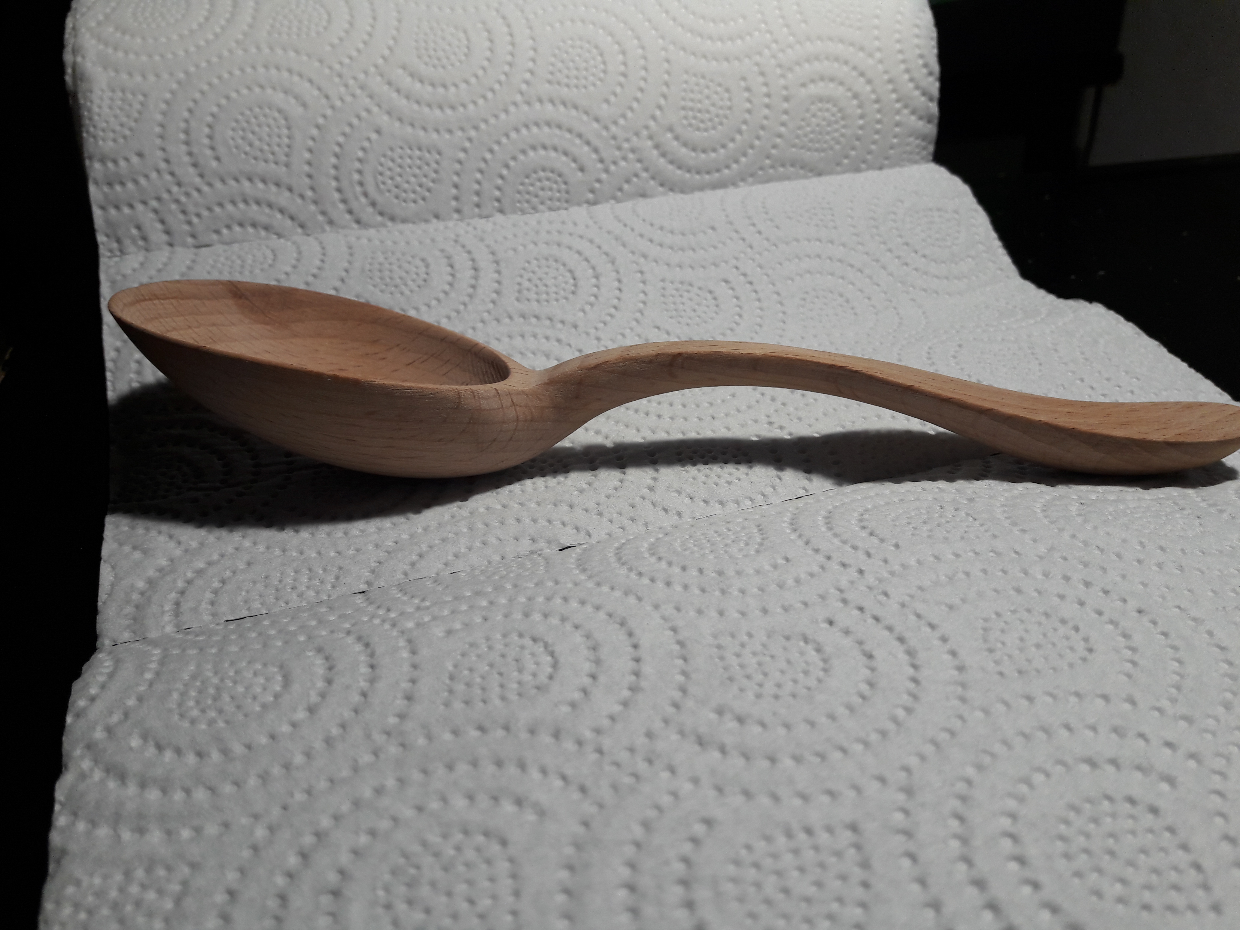

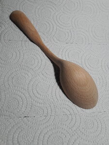

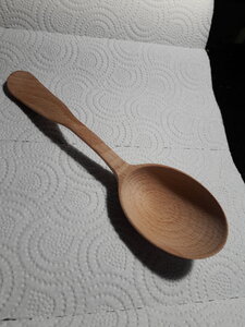

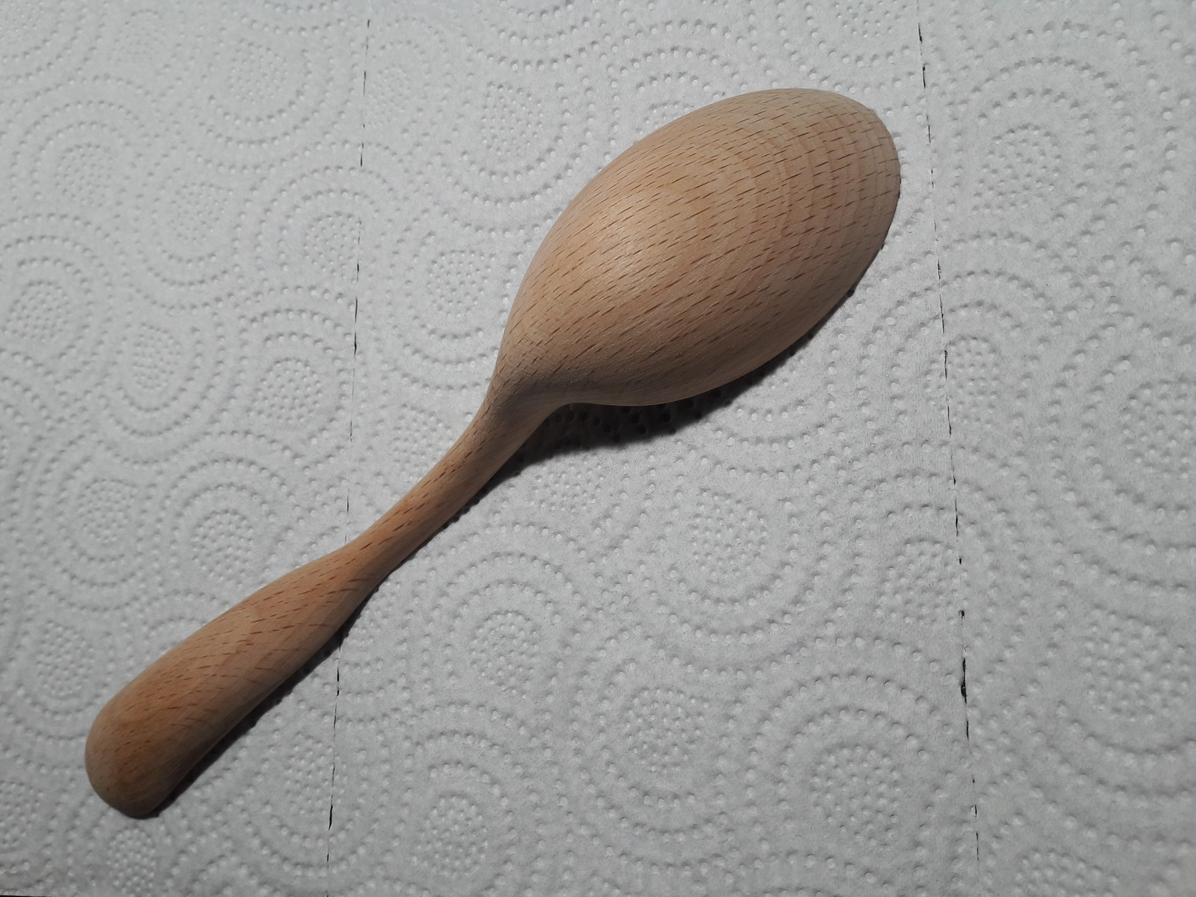

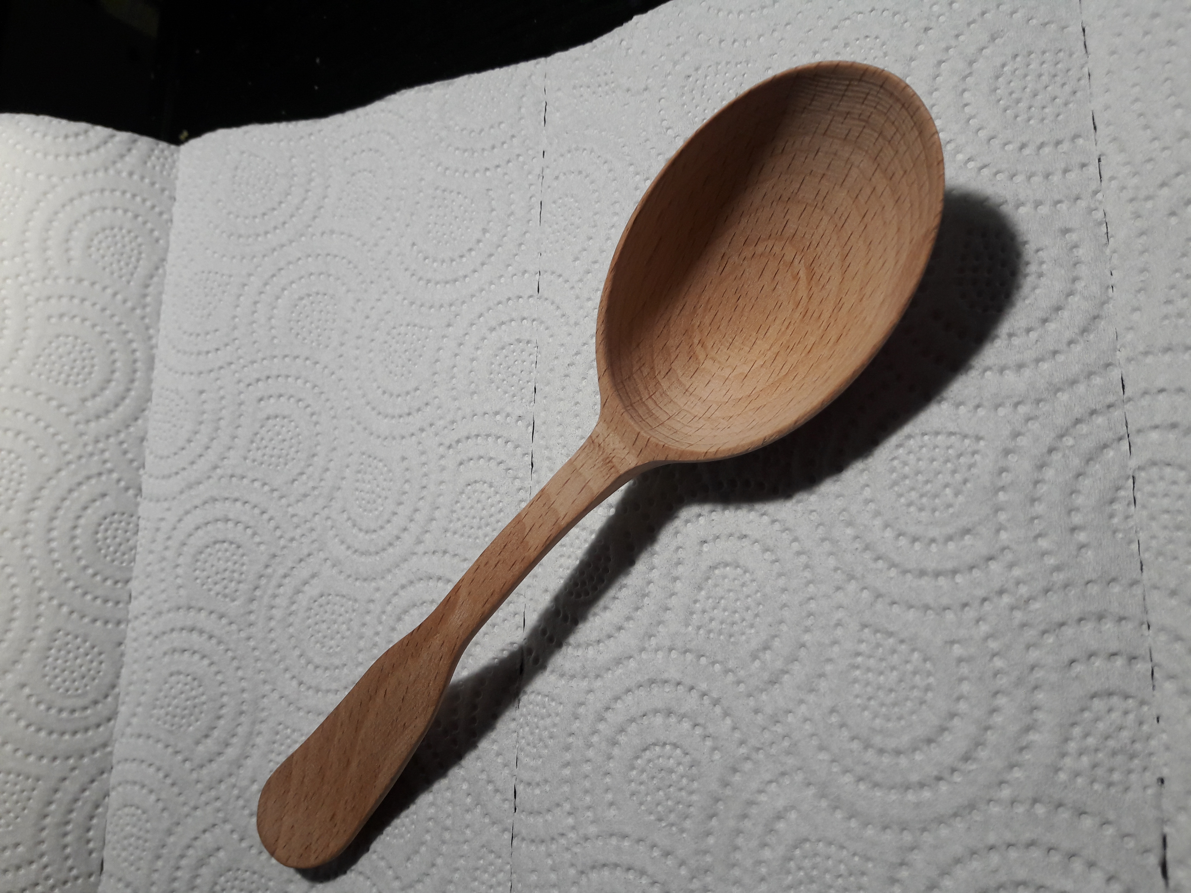

Перевёл управление на LinuxCNC 2.8 + Orange PiPC .Испытания прошли успешно ,работает великолепно ,от пульта MPG просто восторг !В свободном доступе, по запросу "wood spoon" (не ложка деревянная) ,добыл модельку и запилил из бука. Получилось со второго раза ,первый оторвало от перемычек сразу после переворота и запороло ,не правильно подобрал режим .Потребовалась коническая сферическая 8х100х2. Лучше всего сработала стратегия "черновая смещением" по 3 мм слой и потом "чистовая 3 D спираль " .Арткам позволяет легко замутить "черпак" любых размеров ,есть дуб ,но он переклей ,наверное не пойдёт ,поищем .А так вроде ни чего вышло . Думаю ,вопрос о выборе подарка -сувенира кому либо у меня на долго отпал :hehehe:

Из дуба ложку делать не очень - материал такой, лопается и несмотря на свою крепкость пористый, будет впитывать все что ешь. Самый распространенный для посуды - липа, но вроде еще какие-то читал (дуб тоже среди них, но по ощущениям моим личным - не подходит, пробовал делать из него посуду, приходится лаком покрывать).
зы. А где модельку брали (не поделитесь)?

https://www.craftsmanspace.com/
Пользуйтесь на здоровье !
Про дуб я тоже так считаю ,бук красиво конечно .
