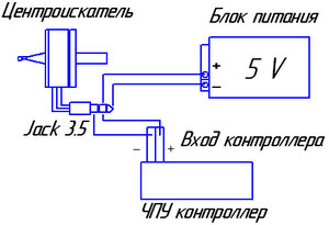

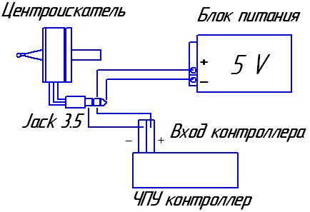

putman
Сообщения: 932
Репутация: 102
Откуда: г. Долгопрудный
Re: Самодельный центроискаткль: процесс изготовления
Сообщение putman »
Исходя из принципиальной схемы устройства (см. 1 пост) и схемы подключения к контроллеру из руководства, центроискатель коммутирует землю контроллера.
ci.jpg (4718 просмотров) <a class='original' href='./download/file.php?id=14793&mode=view' target=_blank>Загрузить оригинал (67.24 КБ)</a>
Получается 5 вольт идут с БП на контроллер беспрепятственно, а минус "рвётся" полевиком в центроискателе.
Что же тогда получается ? на контроллере станка то есть минус, то нет ? значит он то работает, то отключается ?
Объясните пожалуйста дураку как это так ?
putman писал(а):как это так ?
В руководстве, похоже, попутана схема. Наверно, автор изменил назначение контактов разъема, как советовал UAVpilot http://www.cnc-club.ru/forum/viewtopic. ... 809#p65591 , но на схеме это отразил только частично (по контроллеру)
Купи индикатор и калибруй
Без индикатора не обойтись, по любому нужен
putman писал(а):
Алексс писал(а):купи у Шерлока и не парься.
у меня нет лишних 4000 р. =(
Он где-то писал, что и щупы отдельно продаёт.
Serg-tmn писал(а):В руководстве, похоже, попутана схема.
Не, не попутана - предполагается, что минус БП +5V и минус БП, питающего контроллер соеденены вместе.
UAVpilot писал(а):предполагается, что минус БП +5V и минус БП, питающего контроллер соеденены вместе.
Дошло :thinking:
Предполагается, что вход (-) контроллера внутри его подтянут на +, и при срабатывании замыкается на общий (который не показан)?
Да.
