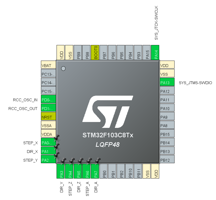

Сделал первую версию с простым программным счётчиком
https://github.cnc32.ru/MX_Master/stepdir_counter
В папке Debug есть готовая прошивка (hex). Кол-во шагов смотрю прямо в глобальных переменных через STM Studio + китайский ST-LINK v2. Проверил на 4-х осях до 200 КГц - полёт нормальный. Вощем-то, для моих задач этого вполне достаточно. Вся соль программного счётчика в основном цикле выглядит так
port = GPIOA->IDR;
if ( (port & STEP_X_Pin) && !(port_old & STEP_X_Pin) ) pos_X += (port & DIR_X_Pin) ? -1 : 1;
if ( (port & STEP_Y_Pin) && !(port_old & STEP_Y_Pin) ) pos_Y += (port & DIR_Y_Pin) ? -1 : 1;
if ( (port & STEP_Z_Pin) && !(port_old & STEP_Z_Pin) ) pos_Z += (port & DIR_Z_Pin) ? -1 : 1;
if ( (port & STEP_A_Pin) && !(port_old & STEP_A_Pin) ) pos_A += (port & DIR_A_Pin) ? -1 : 1;
port_old = port;
Распиновка для синей пилюли
2020-02-14_234311.png (4055 просмотров) <a class='original' href='./download/file.php?id=176710&mode=view' target=_blank>Загрузить оригинал (50.88 КБ)</a>
