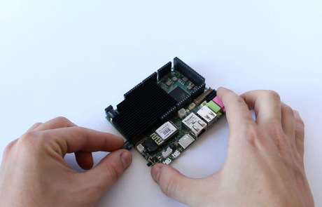

вот, наткнулся на это: http://www.ebay.com/itm/UDOO-Android-Li ... 1057976120
Обсуждаем!
Дорогу осилит идущий!
Re: Дуина с поддержкой убунту.
очень занятная платка :thinking:
76 fully available GPIO
UDOO
Schermata-2013-10-23-alle-10.03.08-460x295.png (4067 просмотров) <a class='original' href='./download/file.php?id=20441&mode=view' target=_blank>Загрузить оригинал (165.98 КБ)</a>
