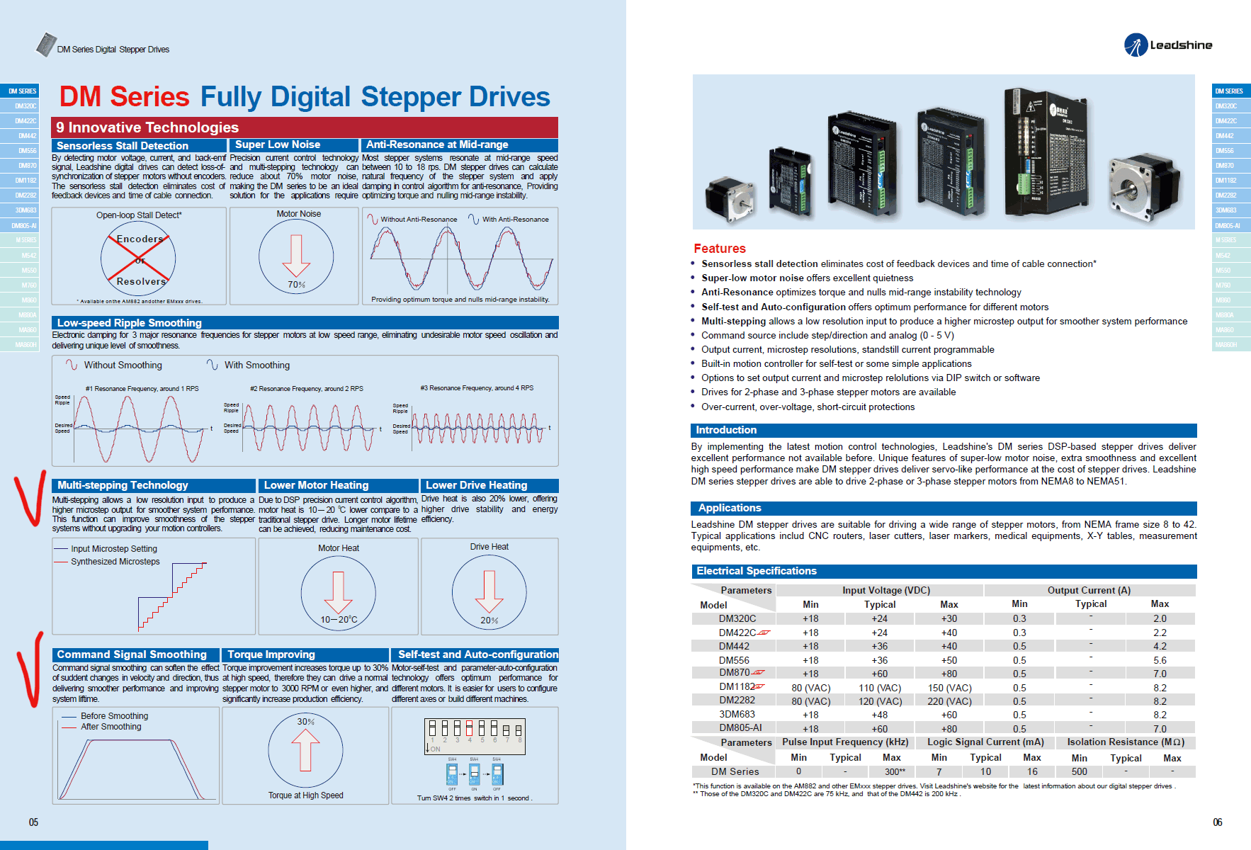

UAVpilot писал(а):Тут я знаю о чём говорю - есть опыт раработки драйвера не хуже лидшайновских. Считаю, что подобные ухищьрения ради "чистого пения движков" не стоят усилий, проще сделать управляеые генераторы. Собственно все серьёзные разработчики и предлагают соотв. решения.
А я ими с удовольствием уже несколько лет пользуюсь, и пока ничего лучше, управляемого по step/dir не видел.
Речь о двух разных технологиях, вроде бы обе должны быть и в моих AM882, только почему-то в настройках лишь один чекбокс, и когда его отмечаешь - выключается multistepping. :wik:
