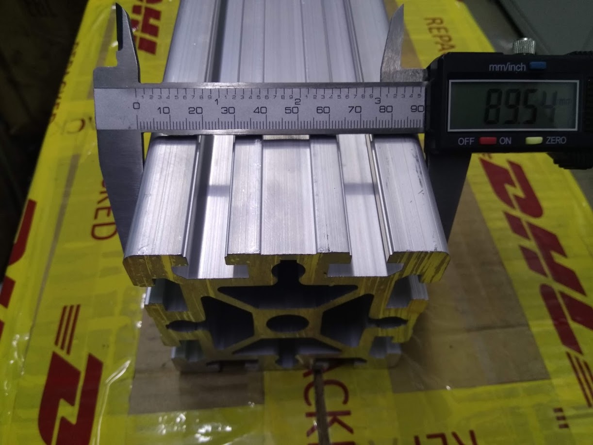

Сообщение Alexandr Borisjuk »
Первый косяк. Начал делать кондуктор для нарезания резьбы в торцах профиля, сделал карман 90х90х21, примерил профиль, а он там болтается. Померял профиль, а он не 90х90, а 89,54х89,54. А модель профиля брал на сайте производителя. Теперь надо переделывать всю разработку, так как поплыли все габаритные и установочные размеры всех сопрягаемых деталей.
0336.jpg (5505 просмотров) <a class='original' href='./download/file.php?id=175542&mode=view' target=_blank>Загрузить оригинал (127.34 КБ)</a>
Re: Мелкий по алюминию 300х?х? из профиля 90х90
а ненадо так проектировать чтобы погрешность профиля на чтото влияла.
Сообщения: 2097
Полмиллиметра это уже как мне кажется косяк производителя. Если скручивать 2 таких профиля, то ошибка выльется уже в целый миллиметр. Лучше бы конечно размер в плюс.
тупо усадка. работая с профилем нужно учитывать что в поперечнике жирный профиль никогда не будет в нулях.
Hugo
Сообщения: 1171
Репутация: 303
Сообщение Hugo »
У меня тоже профиль 200 x 80мм был в минус 0,2mm. Я заметил и внес в проект изменения, поэтому косяка не случилось. А так да, привыкайте вносить изменения, одно дело проект и другое физические размеры которые реально получились...
