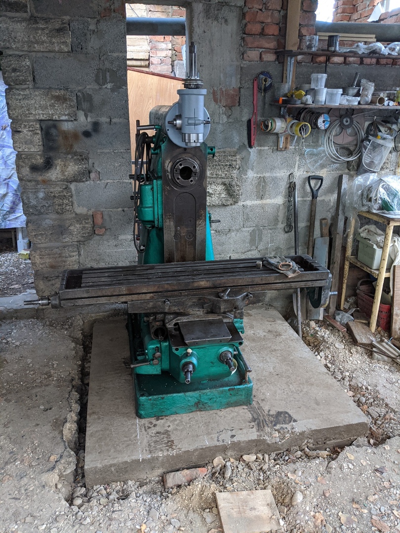

Я вам кстати писал на чипмакере,вот 2 дня назад. Изначальной идеей была переделка моего фрезерного станка ТГ2 под чпу и обработка чегото подобного . Потом я понял что замена шпинделя на скоростной ,а так же замена узлов по всем осям и установка очень мощных серваков(изза чугунных столов,весом по несколько сотен кг) ,дело дорогое и не благодарное ,ибо итог все равно получим достаточно слабый чпу . Но изночально я прям загорелся этим,увидев ваш станок :)

Это как ?я думал в своей ВФГ перебрать подшипники,установить высокооборотистые ,подключить нормальный оборотисный двиг . Но тогда охлаждение не известно как делать,в готовом шпинделе уже проведены каналы под воду как никак или воздух.
Вы думаете стоит всё таки развивать тему с модернизацией моего станка ?

Ну у меня сейчас расстояние от шпинделя до рабочего стола 66см ,если я заменю ВФГ на конструкицю оси Z с закрепленным шпинделем в ней,я думаю что много см не потеряю

Саша имеет в виду высокоскоростной шпиндель, который вставляется в родной конус.
У меня 4й конус морзе,туда ничего оборотистого не вставится)))) если только вынуть из родной головы шпиндель целиком и всунуть туда новый,но что это меняет ?ничего. Быстрый шпиндель и медленные оси,безумно тяжелая Z

Komar писал(а):Саша имеет в виду высокоскоростной шпиндель, который вставляется в родной конус.
Есть такие шпиндели ;)
Хвост у него под морзе или под 7/24
А спереди обычный шпинделек под er 16 или около того. Вот его можно как фрезу менять.

Понял,поищу. Но что это нам/мне даст ?

Да только обороты для чистовых.
В целом идея так себе. Не фрезерная это работа. Вылезут неточности при обработке окружностей. Плохая поверхность на наклонных поверхностях ( в сравнении с токарной обработкой) да и производительность будет не аховой.
Не надо смотреть на работу современных ОЦ в роликах на ютьюбе. Такого точно не получится.
