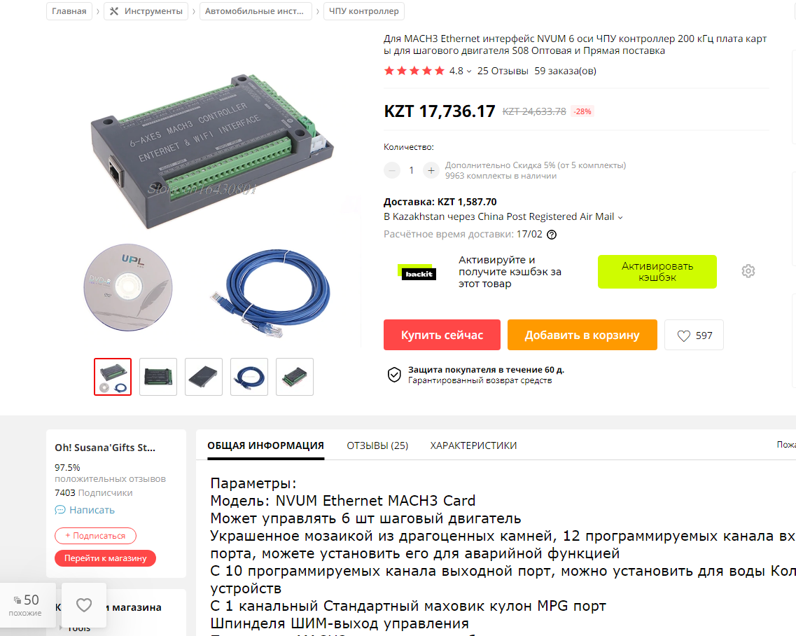

ilya37rus писал(а):LPT менее подвержен наводкам чем usb , кинь по сетке и никаких наводок
такой подойдет?

Могу продать такой по цене за которую брал))
В радиомарте купите платку опторазвязки для лпт. Она там 3500 стоит вроде. И кабель жирный у них продается. За 1100 брал если не ошибаюсь

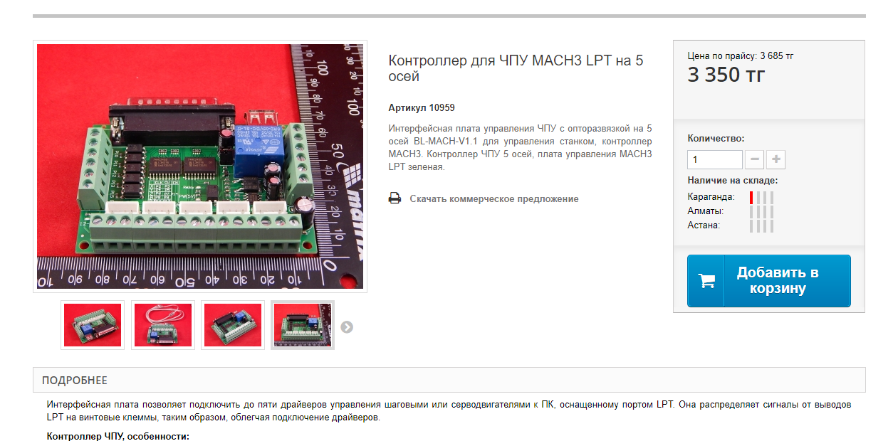

daiman444 писал(а):Могу продать такой по цене за которую брал))
Да действительно
Screenshot_4.png (9249 просмотров) <a class='original' href='./download/file.php?id=174832&mode=view' target=_blank>Загрузить оригинал (492.31 КБ)</a>

У них же можно взять плату pci lpt и вторую плату опторазвязки со шнуром и увеличить возможности по подключению. На 1 лпт всего 5 входов и 1 реле. На одну только THC 3 входа надо да и включать выключать из gcode THC то тоже надо

Здравствуйте, уважаемые CNC-станкостроители! Станок плазморез Стартик-1А (изначально без THC), при попытке подключения через LPT, то есть исключая PLCM-E1b, ради дальнейшего "прикручивания" THC, PLC5x не выдержала моего "горячего выдёргивания" LPT из ПК (был характерный щелчок в районе этой самой PLC5x). Из 5 осей, полноценных осталось только 2. То есть по остальным 3 осям перемещение осталось только в одну сторону. В Mach3 переназначение pin-ов также не решило проблему. Подключение драйверов - STEP/DIR/ENABLE.
Внимание! Пожалуйста, подскажите: Можно ли этой платой из "Радиомарт" заменить PLC5x? Есть ли ещё варианты?

CNC-Robotics писал(а):Внимание! Пожалуйста, подскажите: Можно ли этой платой из "Радиомарт" заменить PLC5x? Есть ли ещё варианты?
похоже что можно. может просто нужно оптроны прозвонить на вашей плате?
