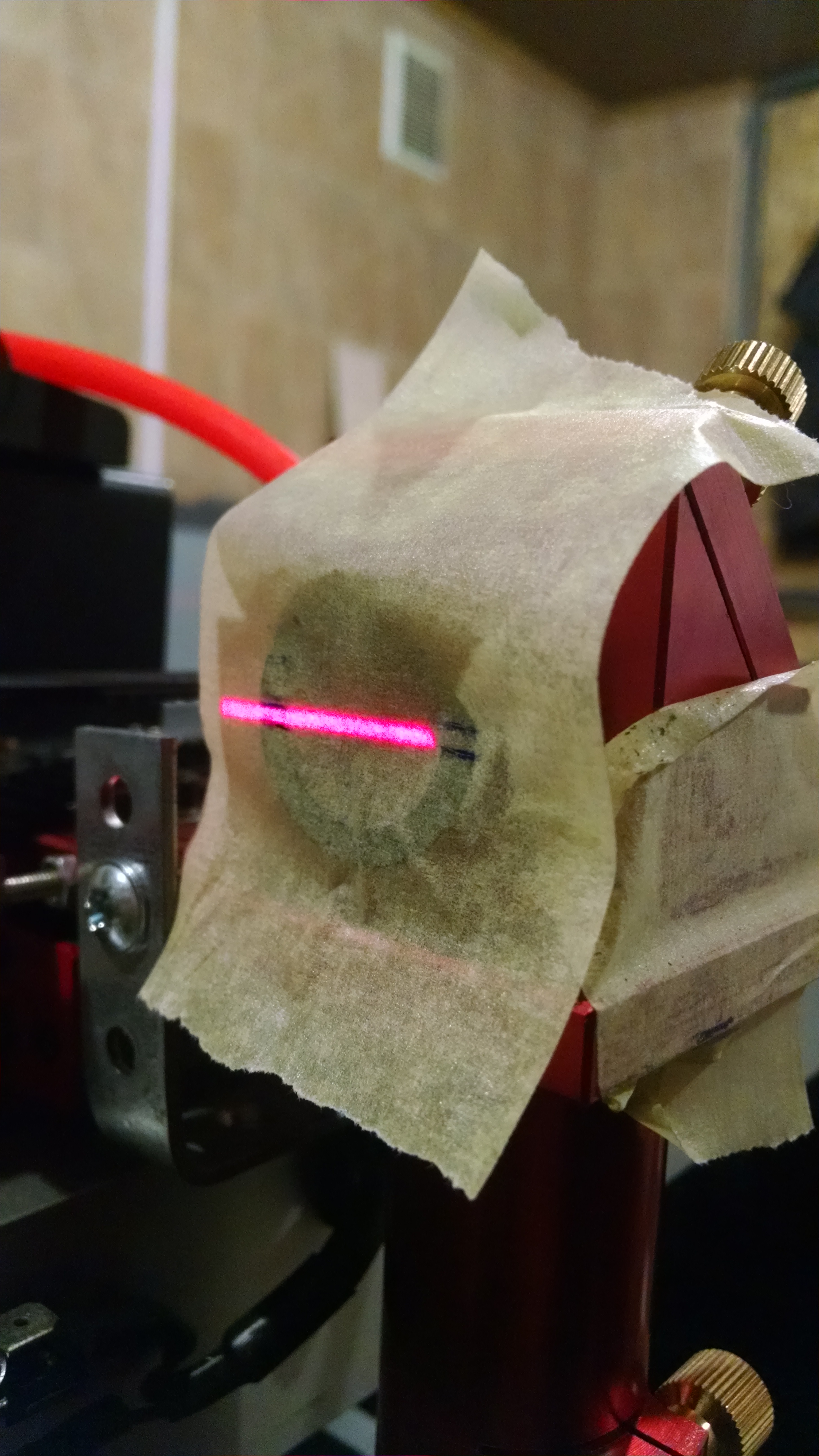

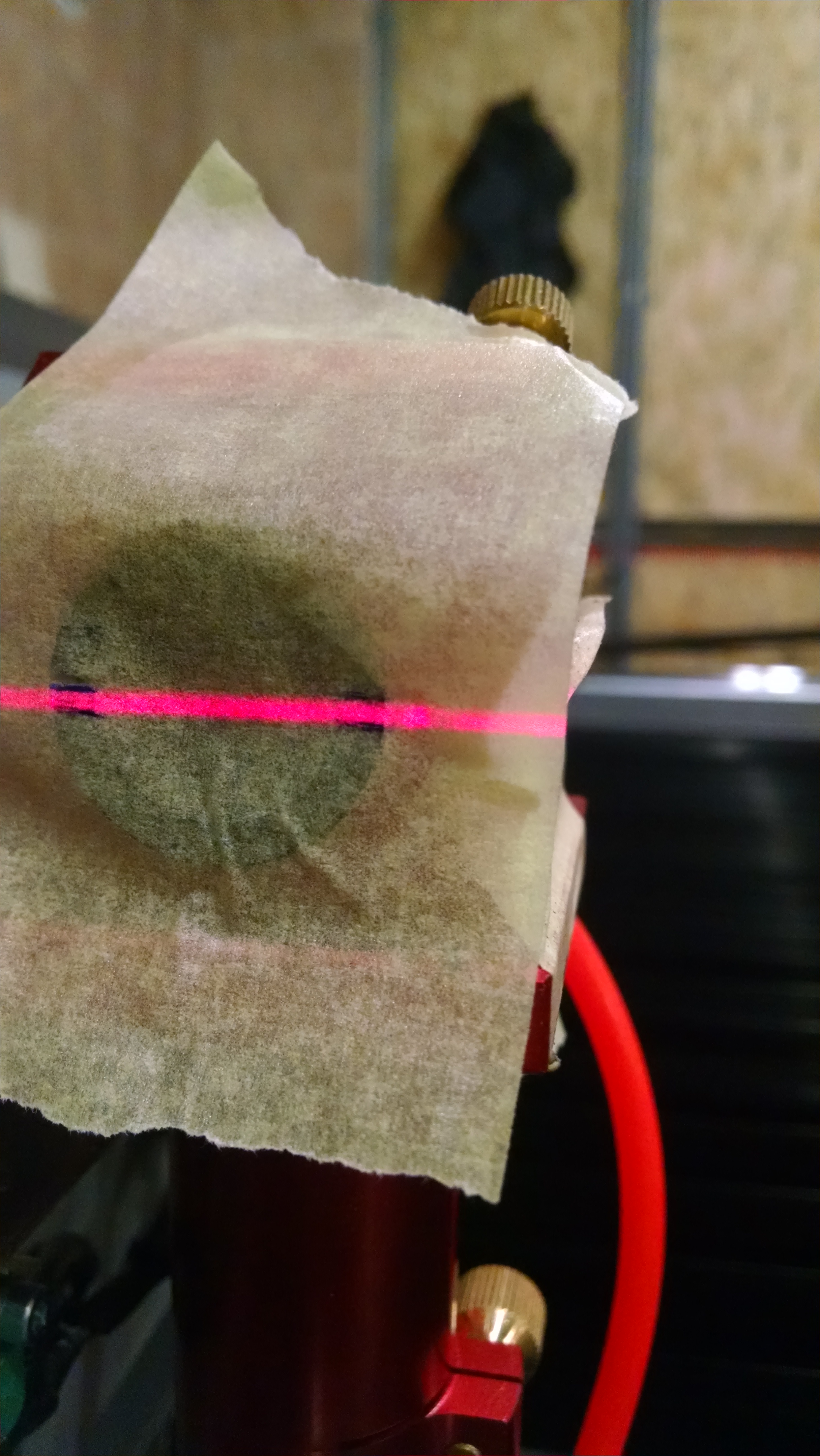

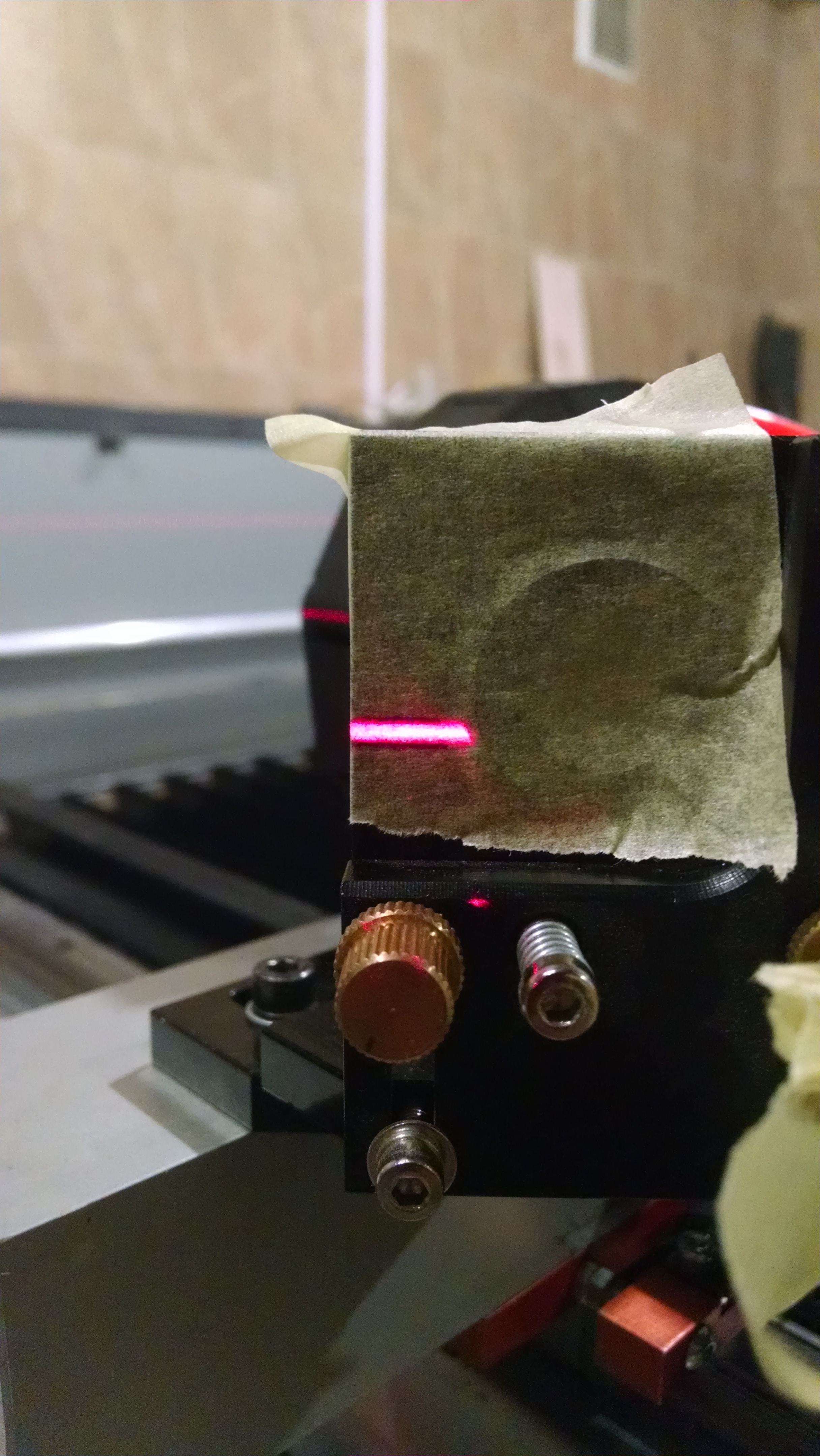

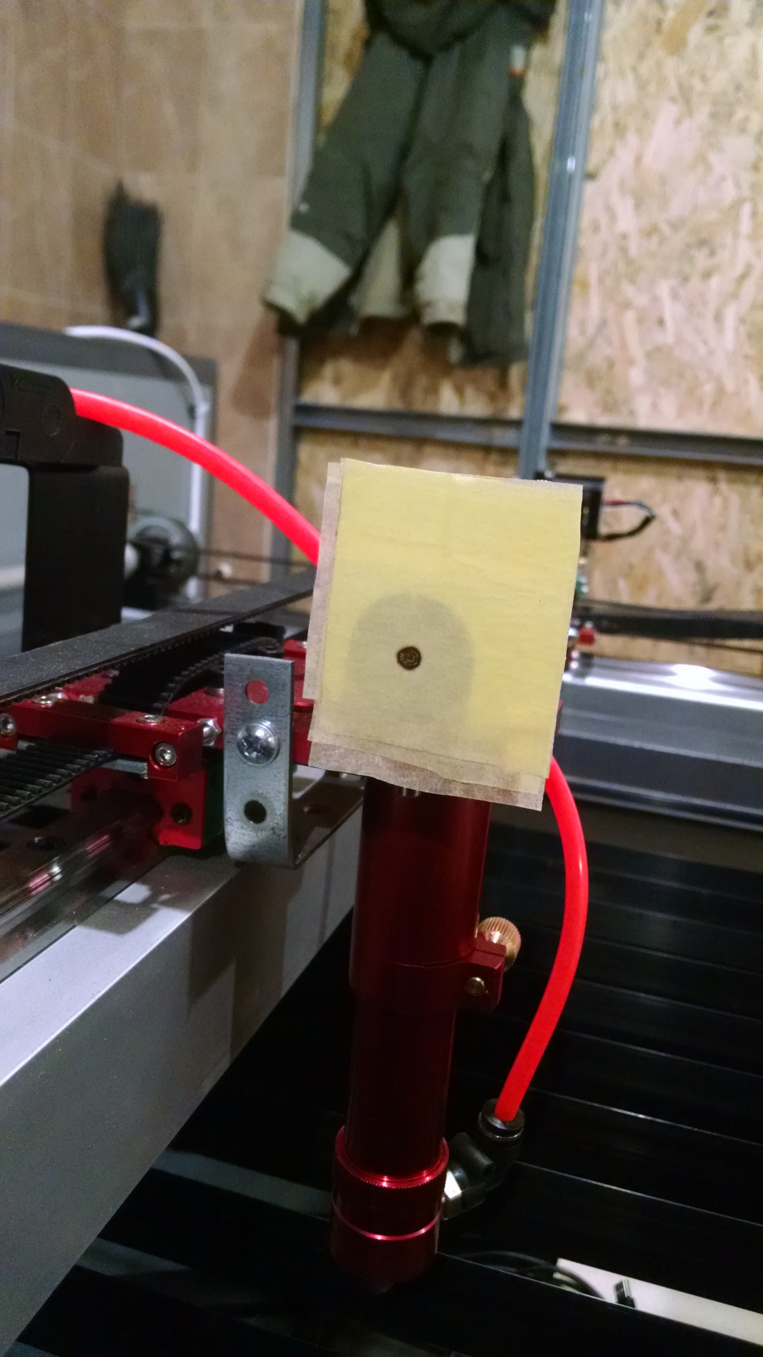

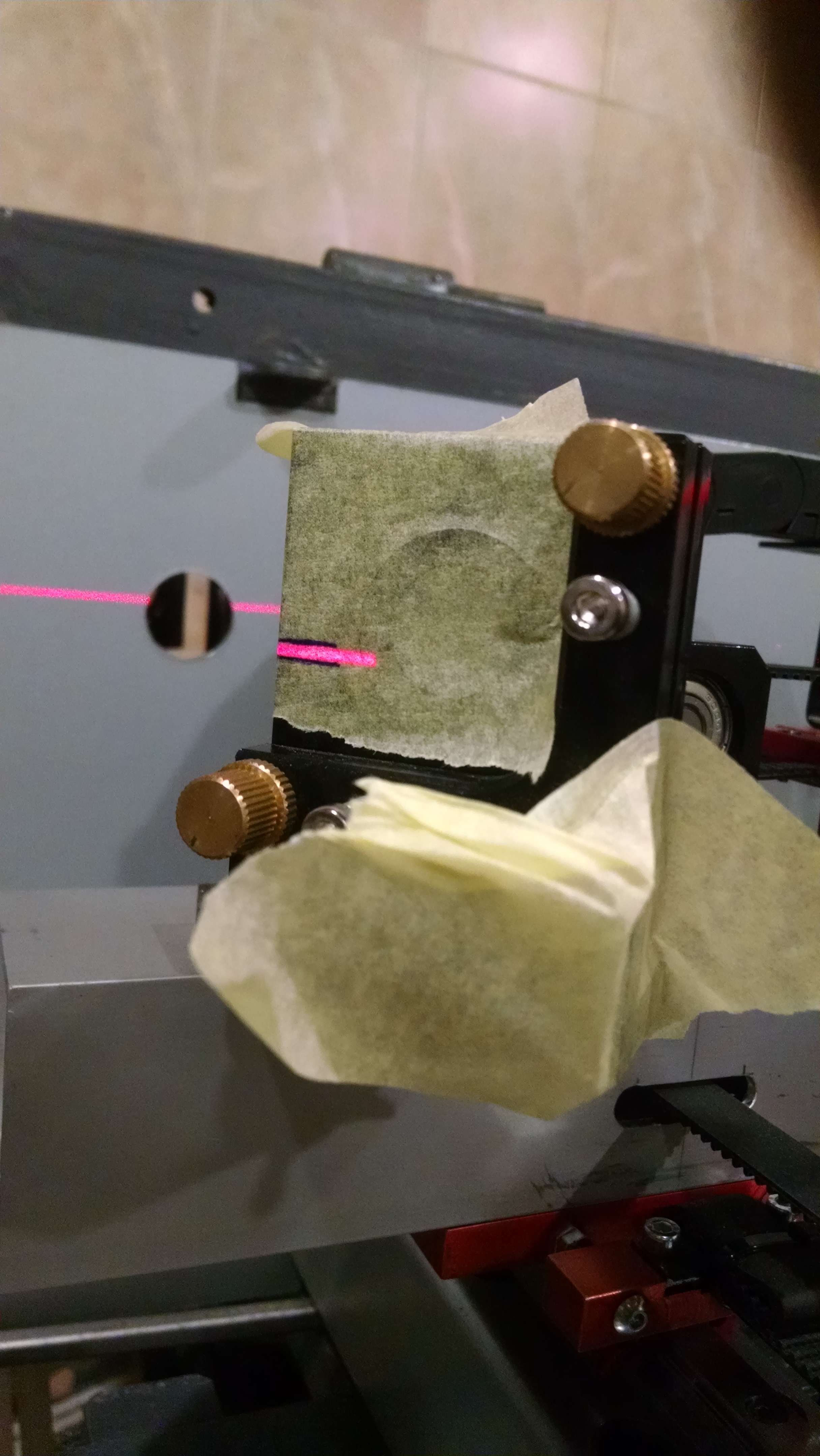

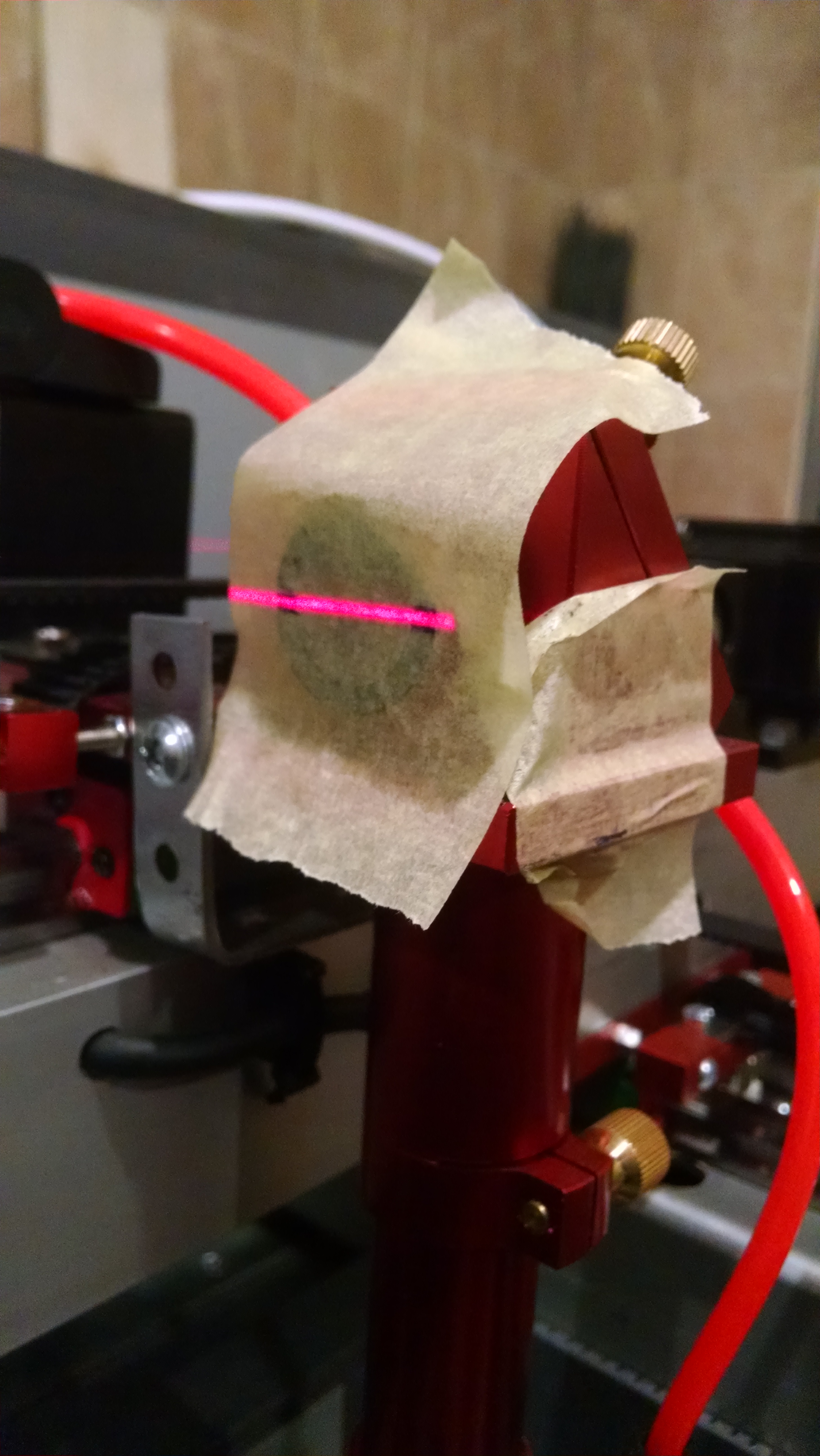

Нивелиром выставлял не плоскость стола, а высоту рельс и перемищение головки в одной плоскости (горизонтальной).
Второе зеркало
IMG_20201205_192412758.jpg (1680 просмотров) <a class='original' href='./download/file.php?id=189492&mode=view' target=_blank>Загрузить оригинал (2.15 МБ)</a>
IMG_20201205_192430863.jpg (1680 просмотров) <a class='original' href='./download/file.php?id=189493&mode=view' target=_blank>Загрузить оригинал (2.27 МБ)</a>
Головка
IMG_20201205_192451329.jpg (1680 просмотров) <a class='original' href='./download/file.php?id=189494&mode=view' target=_blank>Загрузить оригинал (2.22 МБ)</a>
IMG_20201205_192516114.jpg (1680 просмотров) <a class='original' href='./download/file.php?id=189495&mode=view' target=_blank>Загрузить оригинал (2.08 МБ)</a>
IMG_20201205_192536230.jpg (1680 просмотров) <a class='original' href='./download/file.php?id=189496&mode=view' target=_blank>Загрузить оригинал (1.9 МБ)</a>
IMG_20201205_192602788.jpg (1680 просмотров) <a class='original' href='./download/file.php?id=189497&mode=view' target=_blank>Загрузить оригинал (2.18 МБ)</a>

Tarac писал(а): 06 дек 2020, 10:04 Нивелиром выставлял не плоскость стола, а высоту рельс и перемищение головки в одной плоскости (горизонтальной).
Второе зеркало
Головка
Хмм.. это чё получается.. что по лазерному уровню все точки в плоскости? Первые две фото это зеркало в первой точки и третьей, а еще четыре фото это головка в 1, 3 , 7, 9 точках? Я правильно понял?

Serg61 писал(а): 06 дек 2020, 13:10
Да, правильно. Все точки выставлены горизонтально и перемищаются в одной плоскости.
Експеремент провалился. Поднятие дальнего угла не помогло.
Вертикальное перемищение всех углов балок Y, по очереди, ничего кардинально не меняет.
Пернмищение трубы и ее наклоны тоже ничего не меняют.
Проверил рельсы оси Y, горизонтальны, не винтом.
Все, мысли кончились.
