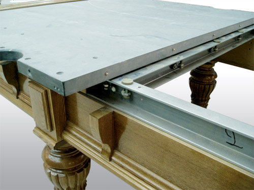

AndyBig, Ты представляешь размер и вес плиты на 12 футовом столе?! Как её поднимать такого размера, как заносить в помещение?! Да она просто переломится, причём в нескольких местах :hehehe:
Лично сам видел столы и плиты в разобранном виде, потом сборку этих столов, дело было в бильярдном клубе в г. Каменск-Уральский. Так вот, на 12 футовом столе было 6 плит из сланца, заказывали их в Италии, там какая-то фирма специализируется на плитах для бильярдных столов. На столах поменьше размером, было по 3-4 плиты. Система вот такая:
stone.jpg (3954 просмотра) <a class='original' href='./download/file.php?id=49163&mode=view' target=_blank>Загрузить оригинал (50.28 КБ)</a>
Да и толщина плит около 45-50 мм :)

У тестя стол на 2 этаже на даче. 6 плит из сланца. Вес плиты около 200-250кг каждая. Собирали стол с ним вдвоем, сами. Стол уже перезжал 2 раза, а плиты достаточно хрупкие. Поэтому на кромках есть несколько сколов. После полной сборки плит и юстировки с помощью станочного уровня все сколы и стыки заделывали специальной шпатлевкой и шлифовали. Потом сукно и остальное. Вот как-то так.
