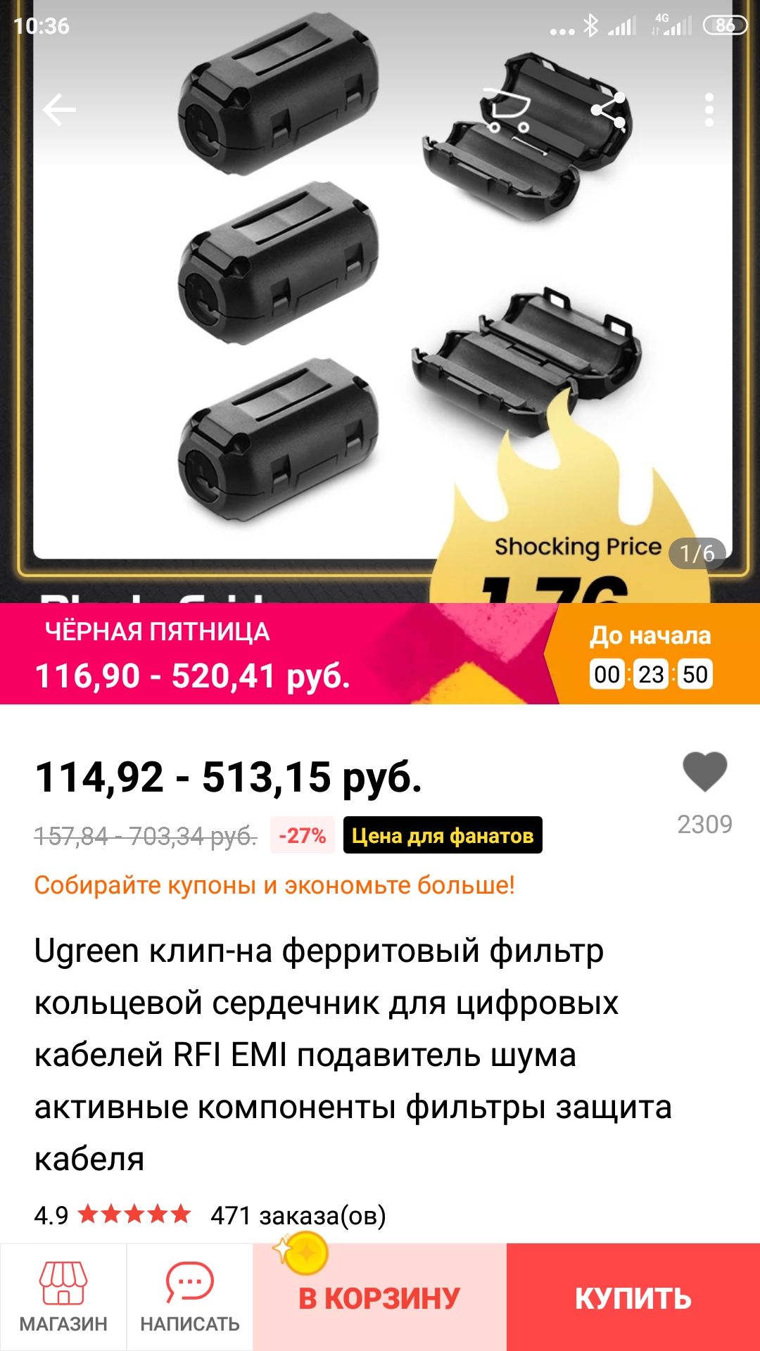

А каким образом происходит поиск наводок? Я так понимаю простой электрик должен справится или все же искать специалиста в сфере ремонта ЧПУ? А устранение идет путем отдаления друг от друга проводов или изолирование их внешней какой то изоляцией?
radlif
Сообщения: 354
Зарегистрирован: 24 сен 2019, 20:14
Репутация: 7
Re: Пропуск шагов при включенной поворотки
Сообщение radlif »
Можно просто на все провода фейритовые кольца одеть)
Но судя по описанию проблемы просто БП не вывозит.
hoffman45
Сообщения: 35
Зарегистрирован: 27 авг 2018, 20:41
Настоящее имя: Владислав
Сообщение hoffman45 »
radlif писал(а):Можно просто на все провода фейритовые кольца одеть)
Есть смысл хотя бы попробовать закупить таких магнитиков? И зацепить на пучки проводов?
