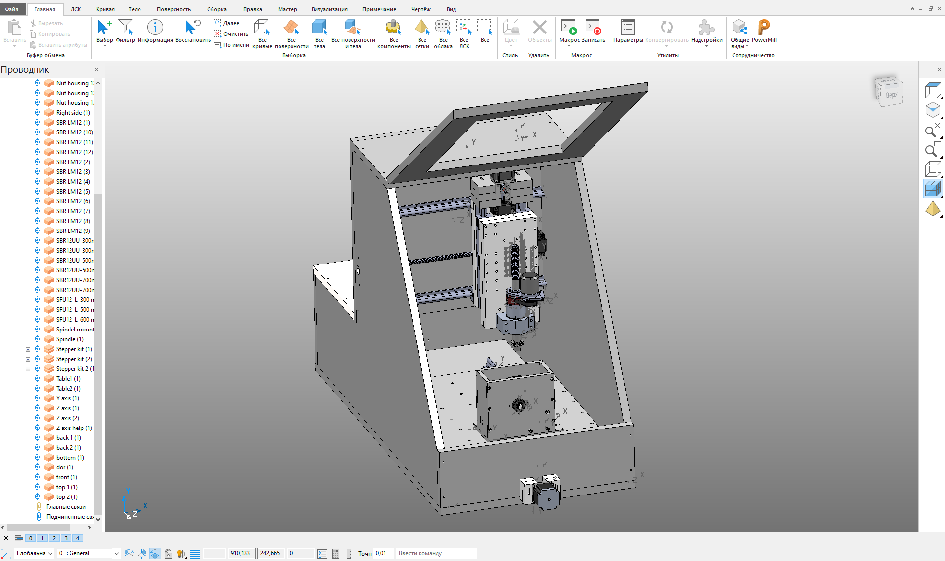

Re: PowerMill 2019 нужна помощь с ПП для Marlin
NikolayUa24 писал(а):Держи Автор niksooon
niksooon писал(а):я этот MTD лет эдак пять назад делал дл опытов с повороткой
Благодарю!
Так понимаю, что метод постройки не изменился и можно делать свой станок по, мной указанному видео... (там всё описано и показано каким командами что настраивается.)
PS_2019_001.png (4214 просмотров) <a class='original' href='./download/file.php?id=171380&mode=view' target=_blank>Загрузить оригинал (147.83 КБ)</a>
Благодаря видеоуроку понял, как нужно составлять файл кинематики станка MTD.
Но не совсем понял как делается подвижной стол с повороткой на подвижном столе и "станину"-короб не подвижный как задать. (по ходу надеюсь разобраться с родительской и дочерными взаимодействиями)
Осталось ещё разобраться, как в PowerShape всё сгрупитовать в нужный вид...
А то корпус поворотки же не вращается а только вал со всем "навесом"
+ что бы можно было создать и станок без поворотки.
Может кто подсказать что да как верно групировать в слои, что бы потом верно сохранить нужные элементы?
Уже нашел, как пересохранять станок для PowerMill, но никак не пойму, что почему кинематика большинства станков прописана так, что весь станок и оси крутятся от заданой СК на столе, или патроне? (просто в симуляции двигаю ползункии осей)
Или всё так и должно быть в файле кинематики?
А то "сделал" - прописал статическим корпус, а неподвижным стал стол, как бы я не описывал его в файле. (хотя могу ещё косячить, а то не полностью разобрался)
И если правильно понимаю, то станка и ПП нужно 2 создавать? (для 4-х осей и 3-х ?) И получается что в одном случае СК будет возле патрона, а во втором случае на столе?
niksooon
Сообщения: 2008
Репутация: 1207
Откуда: Кашира
Сообщение niksooon »
xenon-alien писал(а):И если правильно понимаю, то станка и ПП нужно 2 создавать? (для 4-х осей и 3-х ?) И получается что в одном случае СК будет возле патрона, а во втором случае на столе?
ПП и одного хватит , а модель станка видимо действительно два разных делать придется (хотя нафиг он для 3-х осевой нужен) я в свое время так и не нашел вразумительного решения как начало СК в модели станка двигать.........
